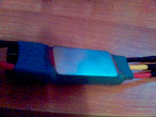

#4 Useril este offline   HESS
  • Postari: 955
  • Inregistrat: 08-October 07
Postat 28 October 2007 - 10:33 PM
Fiind de 100A continuu, nu mai ii dau apa....
Apa ii voi da doar la motor. Da, daca face pe nebunu, atunci il servesc .

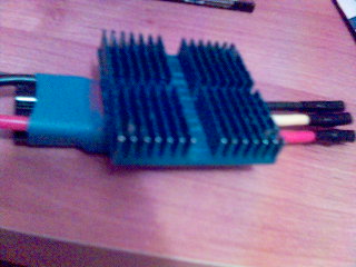

#5 Useril este offline   HESS
  • Postari: 955
Postat 28 October 2007 - 10:34 PM
  • Imagine atasata: post-8-1193603663.jpg

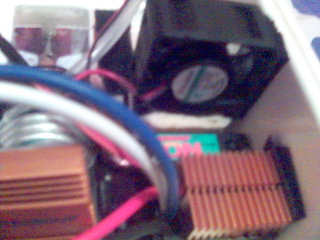

#17 Useril este offline   HESS
  • Postari: 955
Postat 04 November 2007 - 10:25 PM
si ceva ``vizibil``, ca vorba multa...
  • Imagine atasata: post-8-1194207911.jpg
