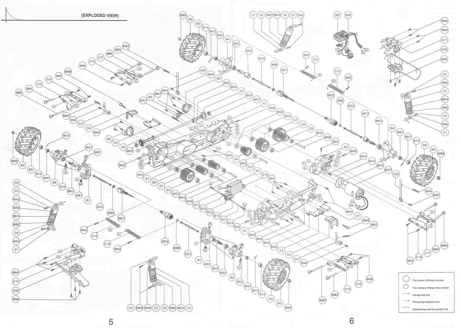

Bonzerul are sasiul de Tamya (TL-01), cu unele modificari (basculele sunt mai lungi).(Sasiul Tamya este de on-road!).
Am comandat pe tower toate piesele de sasiu. Se potrivesc perfect cu exceptia basculelor!
Coduri Tower: LXGL54; LXGL56;
Atasez sasiul explodat (pe cine are nevoie)

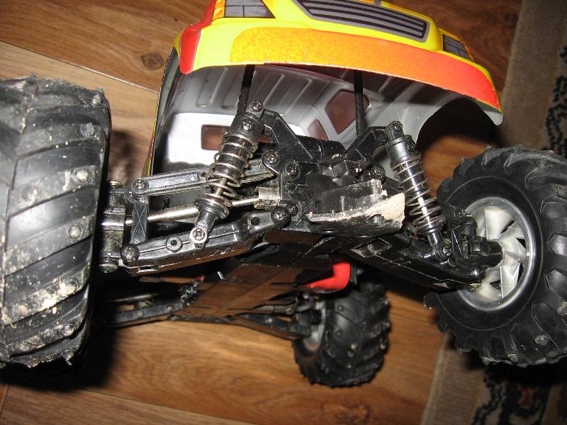

L-am comandat acum 8 luni !
Il am in dulap nedesfacut (in asteptarea unor eventuale probleme).
Bady kitul (SP-735)(LXGL54) contine doar trei repere: A1, A2, A3 (Bady stanga, dreapta, suport motor).
Nu include bara de protectie, sistemul de montaj, etc (C20, C11, etc).
Acestea sunt in Tamiya C Parts Suspension Arm R/C TL01 (LGLX56).
Am si kitul asta (tot in tipla).
Daca chiar ti-l doresti asa tare ma voi gandi sa ti-l dau si sa-mi iau eu altul (sper sa nu am vre-un cash pana atunci).

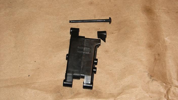

Asta e piesa care sta in calea fericirii mele. Cumpar tot kitul pentru piesa asta. Ajutor

in kitul ala parca nu vad bascula aia...
nu stiu daca basculele de la tamya se potrivesc la bonzer.

Basculele de Bonzer sunt diferite de cele de Tamiya. La Bonzer sunt mai lungi.
Eu nu am basculele astea de vanzare, dar poti sa le cauti pe net. Costa vreo 17 Euro + transport, doua bascule (vezi si linkul de la promo), in total vreo 40 Euro. Esti dispus sa platesti atat pentru bascule?
Succes

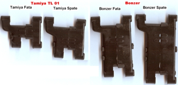

Iata o comparatie intre basculele din Setul pentru Tamiya TL 01 (Tamiya TL-01 este un sasiu On-Road) si cele pentru Bonzer (este un sasiu TL-01 modificat pentru Off-Road).
Asa cum vezi basculele fata sunt diferite fata cele spate (la ambele modele). Este normal sa fie asa: In fata mai exista sistemul de directie care, insumat cu lungimea mai scurta a basculelor, face ca ecartamentul fata sa fie acelasi cu cel spate.
Bonzer este o copie dupa TL-01 insa nu este perfecta. Matritele au mici modificari. Lasand la o parte diferentele mari intre Bascule (atat inferioare - cele din poze, cat si cele superioare) dintre cele doua kituri, diferentele de lungime intre planetare (evident mai lungi la Bonzer fata de Tamiya) ; Mai exista si mici diferente ale matritei, asfel:
Sasiul [Bady kitul (SP-735)(LXGL54)] seamana dar este un pic diferit: Daca vrei sa suprapui partea stanga Tamiya cu dreapta Bonzer vei constata ca apar niste lufturi. De asemenea stifturile pentru pinioanele de la Bonzer sunt un pic mai lungi decat cele de la Tamiya (trebuie scurtate-pilite pentru a se potrivi pe Body Tamiya).

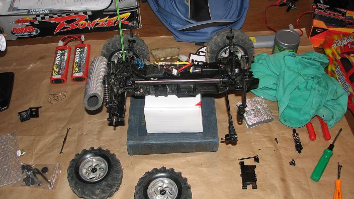

C11 se potriveste de la Tamiya fara probleme.
C20 se potriveste (dpdv al sistemului de prindere) de la Tamiya la Bonzer insa nu arata la fel. La Bonzer piesa este curbata in sus (te ajuta sa treci peste obstacole) , la Tamiya este plata (on-road) si te va incurca pe teren accidentat (se va infige in denivelariel terenului).
Succes
