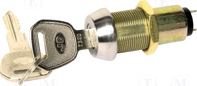

2. De ce sa folosesti o ``protectie`` mecanica la intrerupator, cand cu 7Ron poti lua un intrerupator cu cheie! Nu se poate lansa fara cheie! Led, rez, nichelina in serie... In // pe led si rez, pui intrerupatorul, asta stii tu mai bine...
Am uitat, intrerupatoarele cu cheie sunt pana la 20...30A....

Cantitate: 1+ Pret: 14.34 RON | Cantitate: 15+ Pret: 13.48 RON
Despre asta spuneam ca am folosit si ca e mai sigur... mie chiar imi placea chestia cu cheia. In serie cu el mai aveam un intrerupator cu revenire. (nu era necesar, dar era panoul mai ``complex`` si mai interesant )
Dar cum tu vrei un buton real de lansat rachete de pe Apache....
