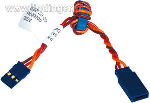

In cele ce urmeaza va prezint un filtru rejector, pe care l-am folosit si realizat, pentru a elimina perturbatiile pe 35Mhz. Preturbatii care se induc in firele de legatura dintre receptor si servo, si care pot produce anumite neplaceri.
Scema e banala si o poate realiza oricine.
De pre multe explicatii cred ca nu e nevoie.

cam cat costa un filtru ? adica cat te-a costat sa-l faci?
ce siguranta in plus ofera fata de ceea ce se vede in poza?

destul de ambiguu. din schema nu inteleg care e practic filtrul. un filtru de rejectie trebuie sa fie acordat atat cu privire la frequenta cat si la amplitudinea semnalului pe care trebuie sa il taie. cu ce ar fi mai bun decat filtrul traditional cu inel de ferita?

Daca ai fi studiat cu atentie schema si ai fi stiut care este media frecventa in statiile de emisie si ce armonici se produc in cazul emitatoarelor care folosesc 35Mhz nu ai mai fi facut afirmatii puerile.
Revenim, Bobina L1, R1, C2 asigura rejectia pentru interferentele provocate de tensiunea care alimenteaza motorul, respectiv motoarele si cele ale servo. Curentii De valori mari provoaca in jurul acestora campuri electromagnetice care interfereaza cu semnalul primit de la receptor si trimis spre servo. Acest camp poate influenta semnalul care este trimis de receptor pe acelasi bablu pe care se face alimentarea. Poate unii au observat dar in anumite conditii apare acel tremurat al servoului cand motorul trage foarte mult curent.
Filtru format din L1, C1, asigura rejectia pentru frecvente de 30,35Mhz, cat si a celor de medie frecventa de 10,4Mhz. S-a mers pe logica producerii de armonici coroborat cu campul magnetic produs de antena.
Pretul de cost este modic , dar ce e important de retinut este ca acesta poate fi multiplicat pana la 8 canale, numai prin adaugare de mufe si o simpla bobina.
Acum poate i-mi explici tu care este diferenta dintre un filtru acordat si un banal tor de ferita intercalat pe cablu.

35-40 MHz, nu conteaza, la iesirea din receptor spre servouri, nu e semnal alternativ, nici macar sinusoidal, acolo e semnal TTL (digital). In tehnica digitala (TTL) nu se folosesc bobine in serie, condensatori in paralel, sau filtre in pi. (astea sunt specifice tehnici analogice). Daca si numai daca se foloseste un emitator (PCM) cu 48 de canale, (repet daca si numai daca), intreaga perioada e acoperita de semnal (DREPTUNGHIULAR), caz in care s-ar putea ca conceptul de frecventa sa arate ceva real, altfel (la mai putine canale), vin citeva fronturi, dupa care urmeaza o lunga perioada de nimic (50 ms - numarul de canale). Practic , la un emitator cu patru canale, vin 5 fronturi de 1 (cu o durata totala de 5ms), dupa care urmeaza 45 ms de linista (zero digital).
In cazuri speciale, la modelism se introduc tori de ferita, pentru intirzierea (defazarea) tensiuni autoinduse in liniile de alimentare de cimpurile parazite (de la motor de exemplu). Nu pentru ca tensiune autoindusa ar avea vre-un efect asupra partii digitale (de la demultiplexor in colo spre servouri), ce pentru ca eventualele virfuri se pot intoarce (in receptor) si deranja partea de radiofrecventa (preamplificatorul, filtrul, detectorul, amplificatorul sau demodulatorul RF).
Schema propusa, (un filtru in pi de 50 Hz), nu are nici o relevanta pentru partea digitala, ce numai pentru partea analogica, caz in care e pusa gresit.

Filtrul tau nu are nimic acordat in 35MHz sau 40MHz.
Este un filtru banal pe alimentare si poate fi facut foarte usor cu un inel de ferita.

parerea mea este ca daca era problema asa grava ,magazinele de modelism nu vindeau toruri de ferita ci vindeau filtre...
@oldmann
eu cred ca ai vrut sa te referi la motoarele cu perii...unde intr-adevar de obicei apar scantei mai ales cand e motorul in full care UNEORI dau acel tremurat de servo.dar acele scantei influenteaza partea de rf din receptor....
ia sa incerci cu un motor brushless sa vezi daca mai tremura servourile....

Poate ma lamuriti si pe mine. Nu am vazut poza din primul post (firewall, securitate, etc). Cu ce difera de motajul urmator: http://www.uoguelph....ets/noiserx.htm
Eu l-am folosit si totul a fost ok. Cred ca costa undeva la 2RON + munca ta.
Intrebarea mea este: Ferita sau montajul anterior? In cazul feritei cate spire trebuiec facute? Ce diametru trebuie sa aiva inelul de ferita?
Ma intereseaza pentru ca vreau sa iau cea mai buna decizie intr-un proiect curent.

Vlad a spus bine...feritele se pun pe fire pentru receptor domnilor nu pentru servouri...de aia se pun langa receptor si nu langa servo. Sau cel putin asa ar trebui puse.
si nici un filtru nu este mai simplu de facut dacat cateva spire pe o ferita si un cablu torsadat. Asta e valabil la electrice...si la eventual la un avion mare cu servo digitale.
