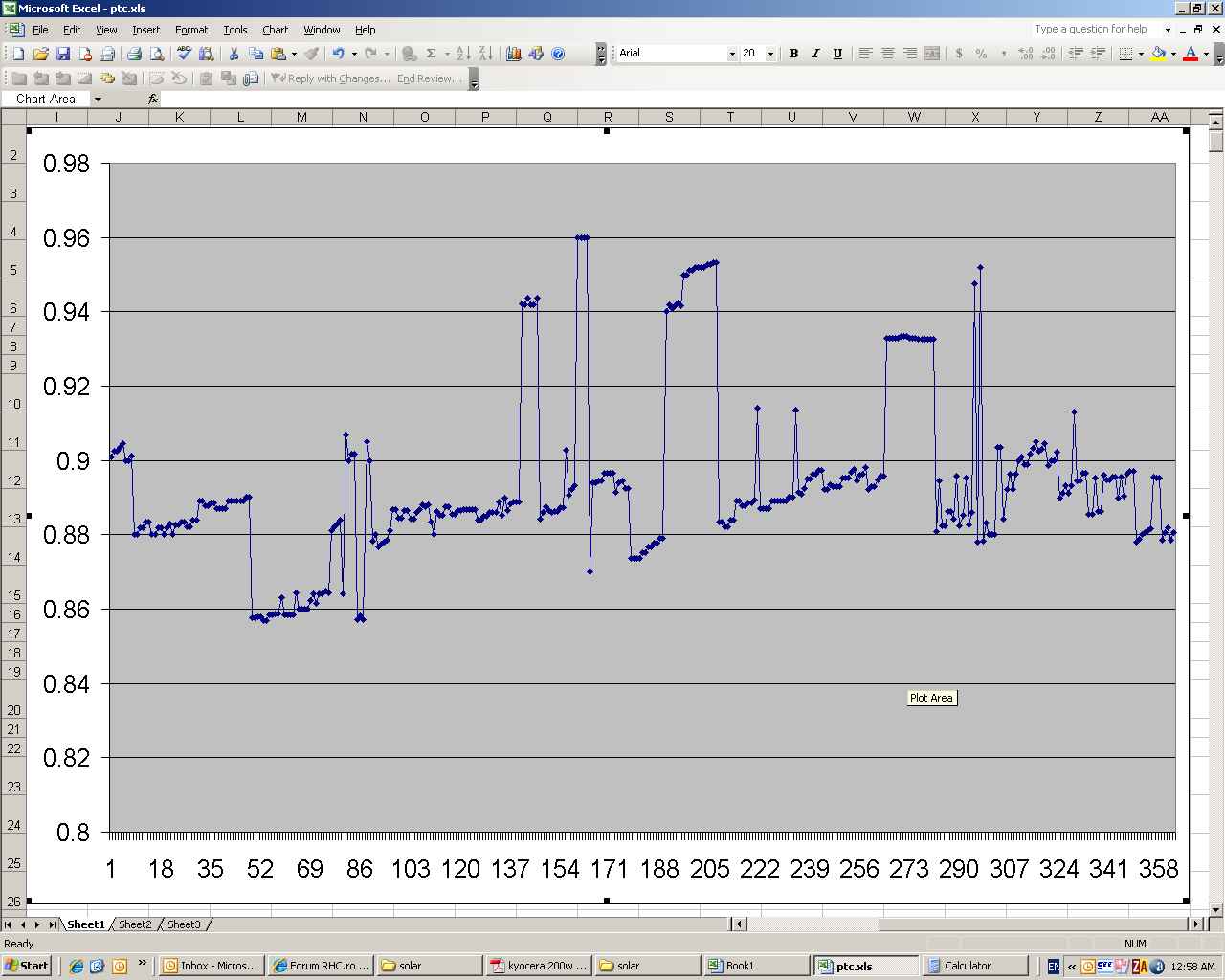

Foarte tare faza! Eu sunt din Bucuresti si-mi fac casa tot aici, insa era o remarca cum ca la Babadag este zona cea mai iluminata de soare (ca si varf al Romaniei dpdv al iradiatiei solare).
Intre timp am mai gasit un site interesant unde aveti cred ca toate panourile fotovoltaice din lume pentru consumer, evident, cu puterile de laborator si cele mai apropiate de realitate.
Am atasat un tabel cu primele 363 de panouri, restul continui maine ca m-a zapacit cat am scris, si se observa diferente de peste 10% intre ele, asa ca vor trebui alese bine fir-ar mama lor sa fie :D
  • Imagine atasata: post-8-1166914935.jpg

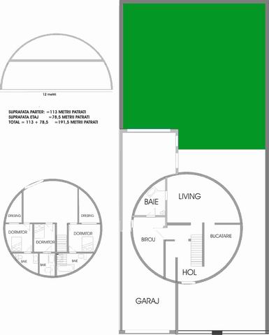

Legat de panouri solare fotovoltaice, am primit o alta oferta de la o firma din Italia, iar pentru necesarul meu de panouri (2kW) pretul pe watt a coborat de pe la 4 eur/w la 3,4 eur/w, adica 12 panouri de 180w=2,16kW=7344 euro.
Pentru incalzire ma gandesc la panouri solare de incalzit apa, aer conditionat, o mica centrala pe gaz, un semineu, etc.

Intr-adevar faza asta cu renelul este super tare, in schimb eu avand o distanta pe care o consider mare pana la renel, as merge pe alternativ all the way.
  • Imagine atasata: post-8-1170084922.jpg
