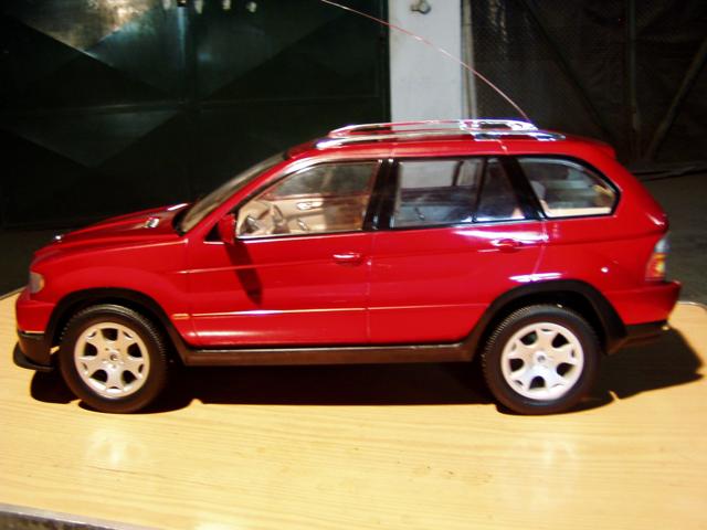

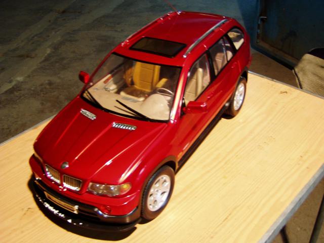

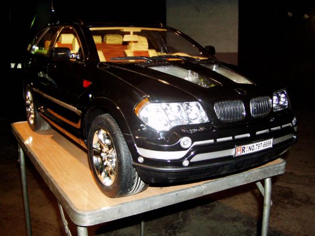

Supun atentiei voastre aceste modele (chinezesti) scara 1/4 cu gandul de a va cere sfatul daca se merita si daca are sens ca material de "modelism"
Este vorba despre doua modele BMW X5 si Mini Rover (al doilea decapotabil). Avand in vedere ca detaliile constructive originale sunt foarte bine reprezentate in modelul la scara si executia este remarcabila (nu este un plastic ordinar) turnare ingrijita si cu acuratete suficient de mare fata de original.
Modelel au RC (slab ca performante) cu functiile clasice unui automodel. In plus se deschid usile, claxoneaza, zgomot de motor On Off toate RC. Aprinde farurile la deplasarea inainte, semnalizeaza la schimbarea directiei, aprinde stopurile si reacrtioneaza la mers inapoi , lumini interioare si de bord, MP3 player (intrare pentru) si o melodie inregistrata probabil pe un EPROM.
Suspensia este foarte "tare" cred ca a fost conceputa sa aortizeze eventualele supra sarcini accidentale si mai putin cu rol de suspensie.
Motorul are doua trepte de viteza selectabile segvential din RC. Directia nu este proportionala (de altfel cred ca nici o comanda nu este proportionala)
Si acum ce se cere:
sa se realizeze o macheta la scara functionala cu motor electric sau termic
sa functioneze comenzile de volan
sa functioneze usile, farurile, etc si tot ce se mai poate face functionabil
sa se refaca tapitseria cu piele, sa functioneze instrumentatia de bord
si sa mai functioneze .....mai stiu eu .....ce idei aveti voi
Voi posta doar doua fotografii, sa vad daca topicul are sens.
Am o multime de fotografii si "jucariile" sunt in posesia mea, deci pot sa dau orice detalii.
  • Imagine atasata: post-8-1165240395.jpg

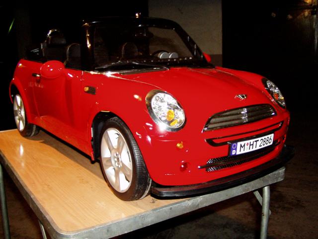

Postat 04 December 2006 - 03:54 PM
Mini
  • Imagine atasata: post-8-1165240466.jpg

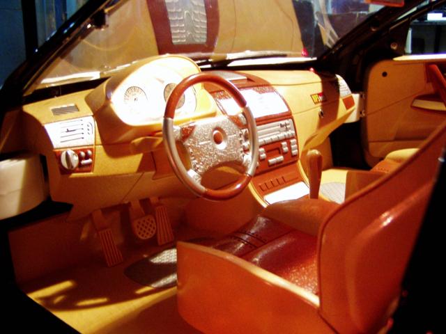

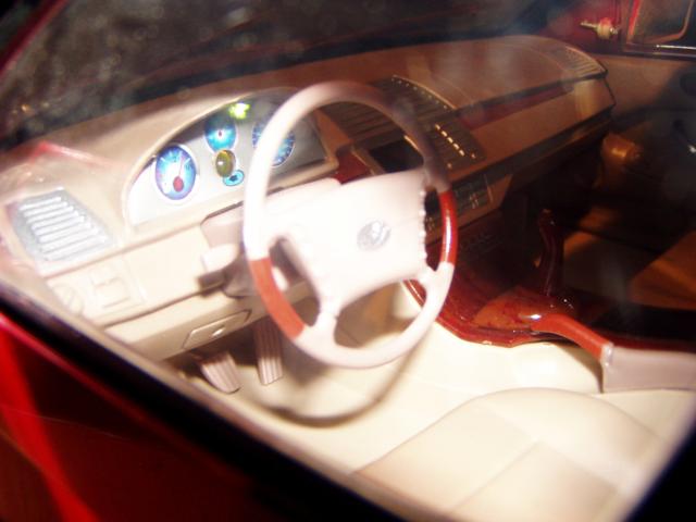

bord X5
  • Imagine atasata: post-8-1165240524.jpg

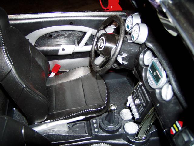

Postat 04 December 2006 - 03:56 PM
bord mini
  • Imagine atasata: post-8-1165240586.jpg

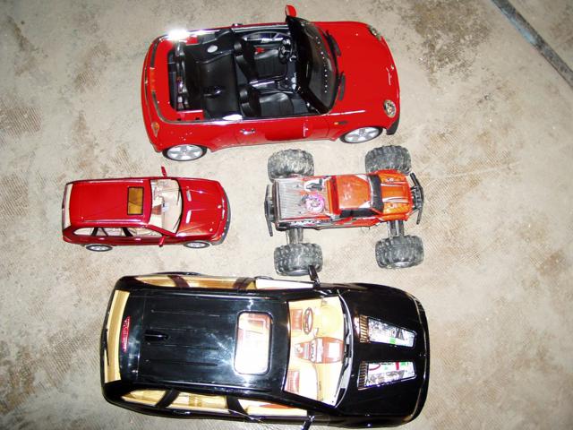

Postat 04 December 2006 - 04:03 PM
Am uitat sa precizez ca nu trebuie neglijate suspensia, diferentiale (modelele au diferential) cutie de viteze, anvelopele si jentile, deci o reproducere cat mai fidela a realitatii.
Pentru a va da seama de proportiile jucariilor am facut o fotografie langa Savage 25.
  • Imagine atasata: post-8-1165240994.jpg

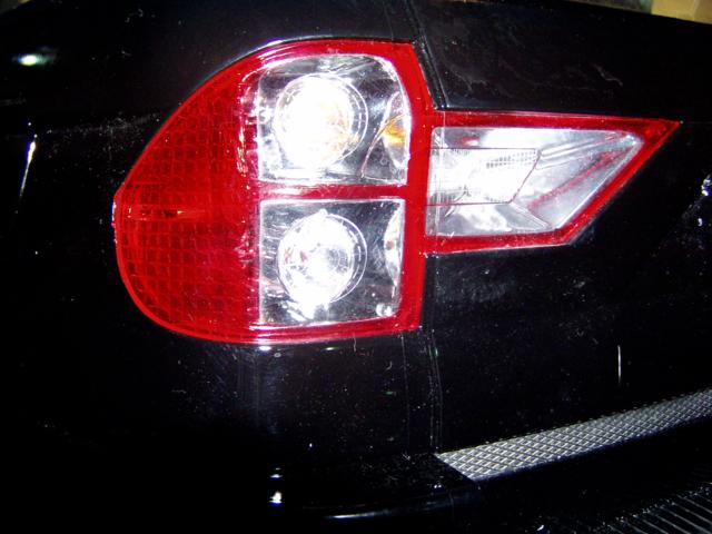

Postat 04 December 2006 - 11:00 PM

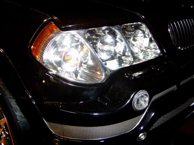

detaliu faruri
  • Imagine atasata: post-8-1165266010.jpg

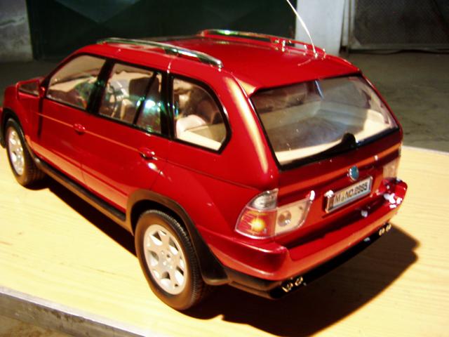

Mai exista un model pe langa cele doua de data asta la scara 1/8
Fara usi mobile, fara diferential telecomanda clasica, are faruri stopuri active, detalii de interior destul de reale la marimea lor
Am si ceva foto:

#12 Useril este offline   Radu_
  • Postari: 1784
  • Inregistrat: 13-March 04
  • Location:Brasov
Postat 05 December 2006 - 11:11 PM
lateral
  • Imagine atasata: post-8-1165353094.jpg

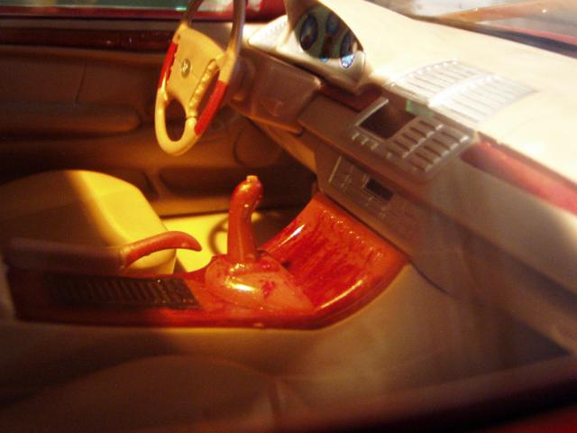

Postat 05 December 2006 - 11:14 PM
interior
  • Imagine atasata: post-8-1165353246.jpg

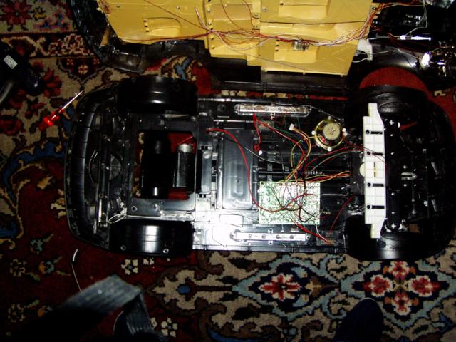

Primul lucru facut...autopsia.
Prima fotografie...ansamblul sasiu.
Plastic bine turnat...multe detalii si suprafete ingrijite
Totul este asamblat cu suruburi, destul de aerisit.
Motoare (nu servomecansme) pentru directie si deschis usile.
Un motor enorm 12V pentru tractiune.
Diferential cu trei sateliti (interesant ca nu au folosit nici 2 nici 4...destul de rar intalnit)
Suspensie punte rigida spate si independenta pe fata, dar care nu are nici un efect, caci este foarte rigida.
  • Imagine atasata: post-8-1165946763.jpg

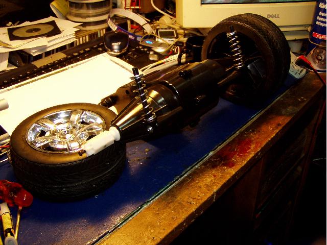

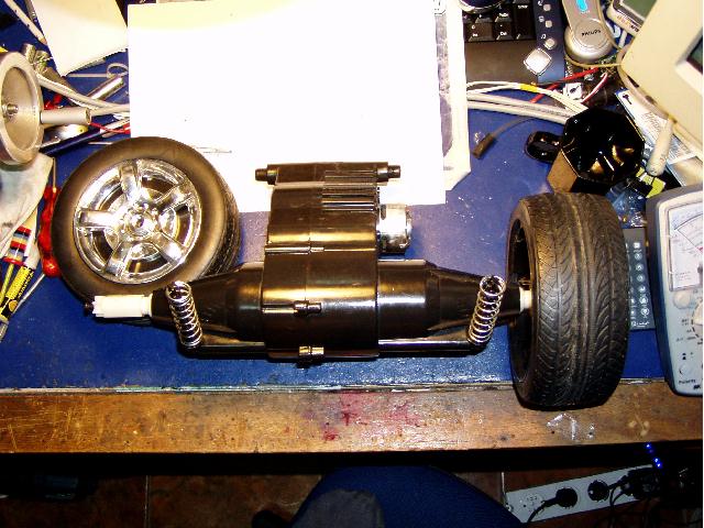

Iata si puntea spate dezasamblata.
Zic eu ca este o monstruozitate de constructie.
Pinioane cu adevarat cat China de mari.
  • Imagine atasata: post-8-1165954112.jpg

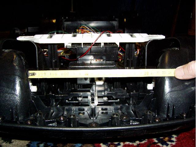

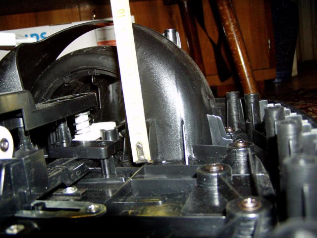

iata si dimensiunile compartimentului motor:
intre aripile interioare 220mm
intre plansa de bord si "radiator" 250mm
  • Imagine atasata: post-8-1165955093.jpg

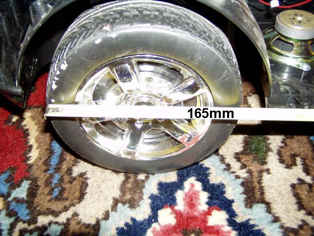

Postat 12 December 2006 - 10:36 PM

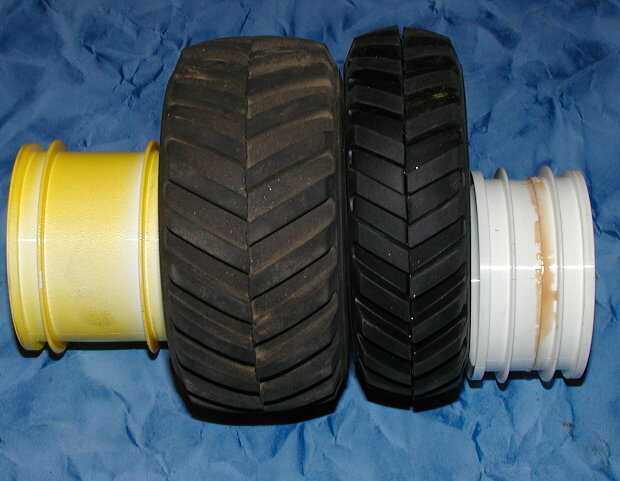

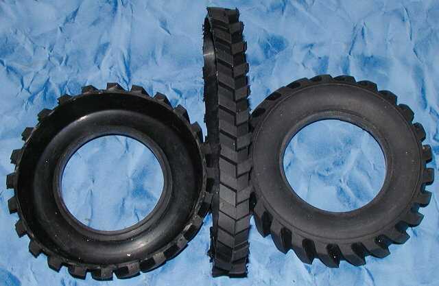

Va rog sa ma ajutati cu o solutie pentru anvelope.
dimensiunile "plasticelor" ca anvelope nu pot sa le numesc, sunt
D=165mm
d=112mm
L= 70mm
Deci raza de rulare trebuie sa fie ceva mai mica de 83mm
anvelopele de Savage nu arata bine si sunt prea moi pentru greutatea modelului
  • Imagine atasata: post-8-1165955762.jpg

Ce au "anvelopele" originale? Sint pline?

Suspensia spate va suferi si ea o transformare radicala. Voi folosi ca si pe fata diferentiale de savage (pentru ca le am) si probabil si un interaxial. Suspensie independenta si planetare.
Anvelopele sunt niste plastice de doi lei, deci trebuiesc inlocuite. Se pot folosi numai capacele de la roti, in rest voi face jenti in functie anvelopele care le gasesc.
