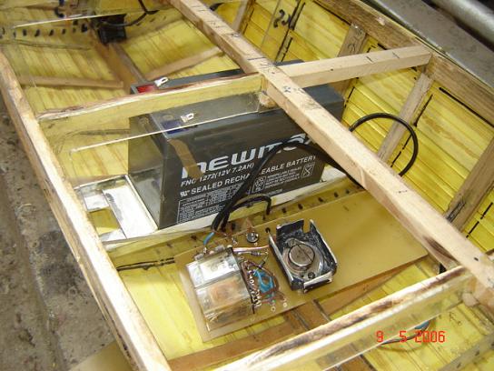

Acumulatorul de 12V/7A este super tare dar cam greu 2800g.Lucrez cu un coleg de-al meu la o barca de 1,3m lungime,latime 30cm si nici nu se simte cand pun acumulatorul in barca,nu se lasa deloc.Daca vrei autonomie mare trebuie sa-i pui un motor care consuma putin ,cuplat direct, sau un motor cu reductor.La barca mea care are 65cm lungime si 1,5kg( fara acumulator) cu un reductor de 5:1 si un motor seria 400 mergea frumusel cam 30 minute cu acumulator de 9,6V-1,6A

Ti-am pus o poza cu bateria de 12V/7A.Am hotarat sa o punem exact pe centrul de greutate.
O sa-i punem un motor seria 600/24 cu o elice de 42mm montata direct in axul motorului.
Elicea este in spatele barcii cam la 9cm de spatele barcii.O sa luam un set Z-Drive care contine un cardan,carma,elice si tot ce trebuie.
