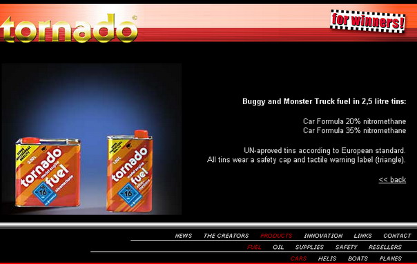

AUTO vine cu % mai mic de ului de cit AERO.
HELI are mai mult ulei de cit AERO.
Navo e similar cu AUTO.
AUTO20% are mai mult ulei de cit AUTO16% sau AUTO 25% sau AUTO 30% sau Auto cu 35% Nitro.
AUTO20% e preponderent pentru OFF road si restul ON road.
Pentru cei care doresc ulei mai mult sau nitro mai mult este de cumparat legal si in Romania.
Mai sint carburanti americane care folosesc un amestec de ricin si sinthetic.
In general spus, daca are ulei Ricin insemnea usura la motor mai mare.
Amestecurile cu ulei sinthetic au MULT mai putin % ulei de cit cele cu ulei ricin.

Normal ca o sa merg incontinoare pe combustibilul meu pentru ca il consider mai bun ca cel de pe piata , iar temperatura motorului se apropie de 100 grd asta sigur, iar spuneti ca uleiul sintetic e mai bun ? atunci de ce in cartea motorului meu scrie sa se mearga pe combustibil cu ulei de ricin sau amestec de ricin cu sintetic ? oare nu stie fabricantul (SIN YIH - made in japan) ce zice ?
Am bagat degetul in tornado 20 % , am frecat intre 2 degete si apoi in combustibilul meu si am constatat ca la al meu ungerea incepe mult mai rapid si tine mai mult !
Uleiul de ricin e scump , deasta se folosesc sintetici, la 5 litri nu conteaza dar la cateva tone cat produc ei conteaza !
Iar motorul meu nu merge la jumatate din capacitate asta garantat , pentru ca am avut si tornado inainte; singura diferenta , avea o plecare de pe loc mai puternica , atat !
Combustibilul meu nu da performante motorului dar timpul de viata sigur il prelungeste ; si voi reveni cu acest topic dupa ce va ceda motorul si va voi spune la cate rezervoare a tinut !
