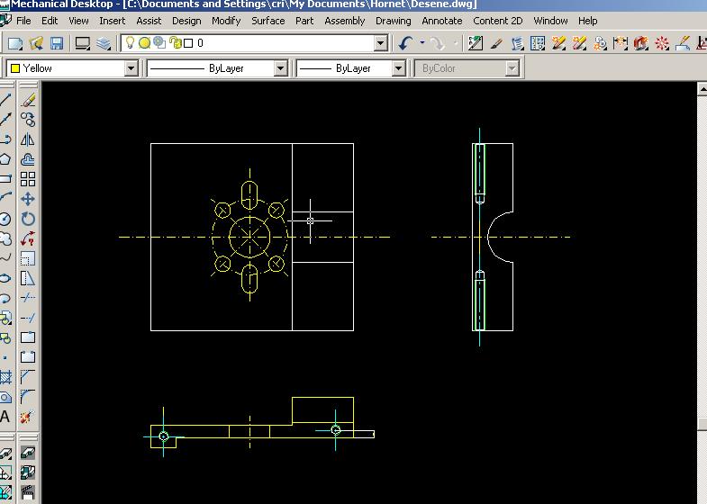

  Postat 19 February 2006 - 05:12 PM
No coment
  • Imagine atasata: post-27-1140361936.jpg
  • Postari: 2453
  • Inregistrat: 28-February 05
Postat 19 February 2006 - 05:13 PM
No coment
  • Imagine atasata: post-27-1140362021.jpg

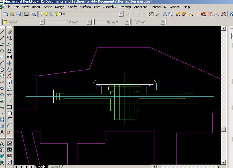

#3 Useril este offline   Dragut
  • Postari: 2453
Postat 19 February 2006 - 05:14 PM
No coment
  • Imagine atasata: post-27-1140362071.jpg

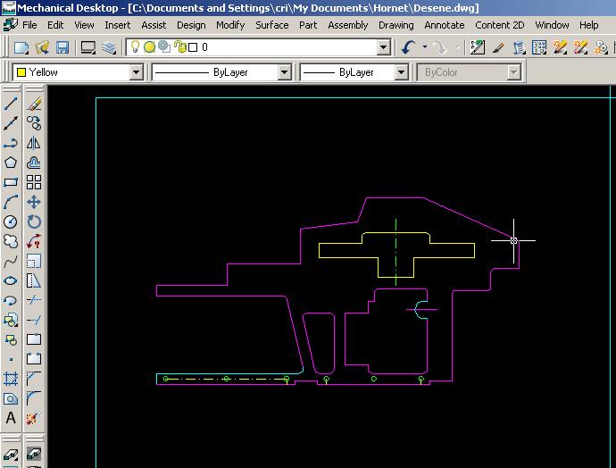

#4 Useril este offline   Dragut
  • Postari: 2453
Postat 19 February 2006 - 05:15 PM
No coment
  • Imagine atasata: post-27-1140362119.jpg

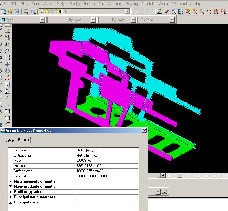

#5 Useril este offline   Dragut
  • Postari: 2453
Postat 19 February 2006 - 05:16 PM
No coment
  • Imagine atasata: post-27-1140362184.jpg

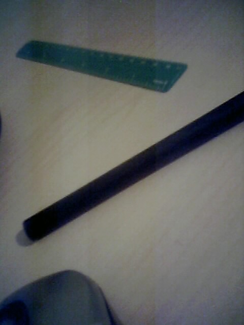

Prietenii stiu ca e vorba de x35 ....
NO COMENT
VA URMA! :mellow:

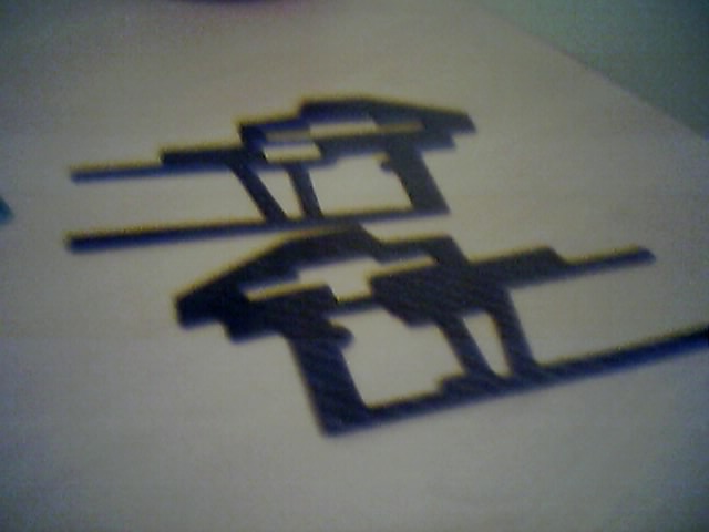

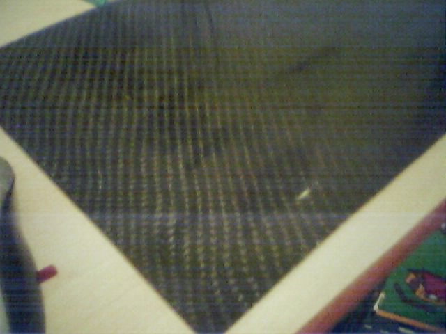

Semifabricat: carbon 1,5mm
  • Imagine atasata: post-27-1140374489.jpg

dupa "forma" si rasplata!
  • Imagine atasata: post-27-1140374562.jpg

Si semifabricatul ptr coada....
Tot carbon
  • Imagine atasata: post-27-1140374636.jpg

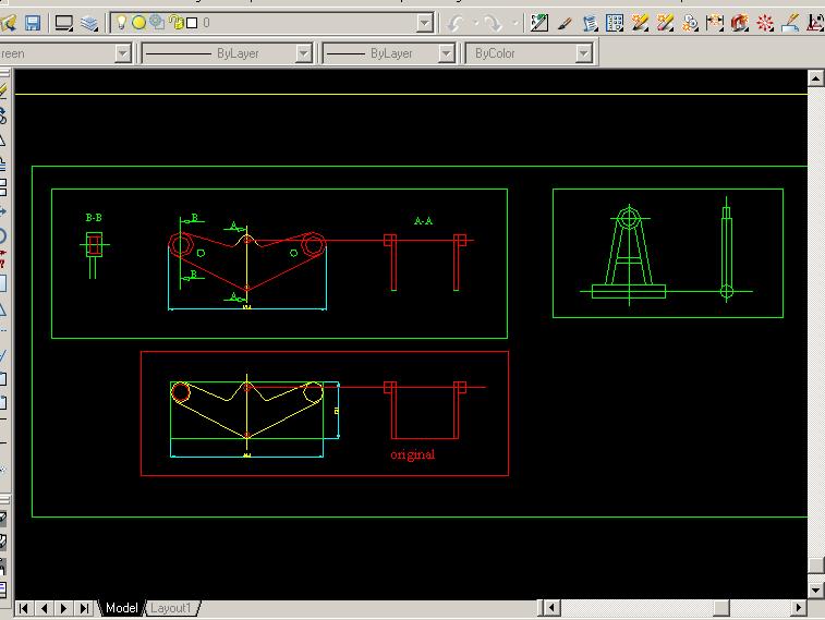

Postat 01 March 2006 - 10:06 PM
Revin cu poze din projectare:
Elemente din actionarea shashplateului:
la elementele balansoarului jocul la original e foarte mare deci precizia executiei miscarii lasa de dorit asa ca trebuie RULEMNTUIT... :lol:
sectiunea B-B
  • Imagine atasata: post-27-1141243605.jpg
