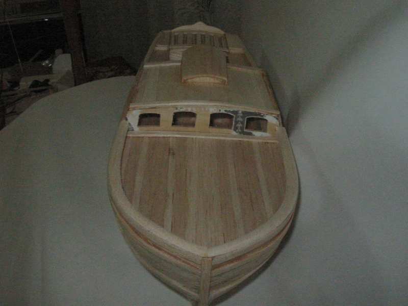

Aseara am chituit in sfarsit corpul navei, cu chit poliesteric. La nava mea de ~60 cm lungime am folosit cam o treime dintr-o cutie de 1kg. Trebuie sa recunosc ca cea mai infernala etapa a fost slefuirea (ba cu praf cand lucram uscat, ba cu mazga cand lucram ud)..
In final am reusit (cel putin eu sunt multumit). Au ramas mici zone unde de la slefuit chitul se ciobise un pic si avea mici gaurele, le-am mai reparat.. arata ok in final. In etapa asta nu i-am facut nici o poza pentru ca eram prea murdar pe maini.
Deja am trecut si la etapa de vopsit, cu spray-uri de vopsea auto. Sper sa tina, intentionez sa dau doua straturi. Am protejat zona care nu vreau sa se vopseasca cu scotch, si am dat cu spray. Cand se va usca, voi mai da o data sau de doua ori, pana sunt multumit de rezultat.
Chiar, stie cineva cat dureaza sa se usuce vopseaua?
Si in final, pentru ca am promis demult, cateva poze din timpul lucrului, din diverse etape.

Foarte frumoasa nava felicitari, si in leg cu spatiile libere dintre baghete, poti folosii chit poliesteric fara nici o problema .. rezista foate bine in ani, cu apa nu ar fi o problema pt k primul strat oricum e vopseaua. Desprea vopsirea cu spray nu cunosc multe, dar banuiesc k stratul este mult mai subtire.. adik concentratia vopselei din spray e mica, nu o sa ai un strat suficient din 2 maini k la vopseaua normala.
Ma gandesc k ar fi bine sa dai un strat mai gros.

De ce nu ai udat baghetele inainte sa le arcuiesti?
Am vazut ca s-au frant langa prova
Data viitoare udale din belsug ( preferabil tine-le la aburi ). Vor deveni mult mai docile.
Fara suparare...cand am vazut clestii aia am crezut ca vrei de fapt sa-i pornesti motorul.......... http://www.rhcforum....tyle_emoticons/default/tongue.gif
Atentie ! daca mai ai timp...ai imbracat coca navei in panza ? Ideal ar fi sa tragi un ciorap de dama peste toata distractia altminteri garantez ca in timp vor aparea fisuri.
Depinde cat de mult tii la model. cand vei face alt model si vei dori sa-l tii mai mult timp nu uita cestia asta.
Lemnul lucreaza in timp si inevitabil apar fisuri la imbinari. GARANTAT ( si pe pielea mea )
Incearca macar sa o vopsesti bine si la interior. Dar nu cu o vopsea foarte sofisticata.
Sa fii convins ca in orice model care merge pe balta mai devreme sau mai tarziu va intra apa , si nu cativa stropi.
Toate bune si spor la treaba
