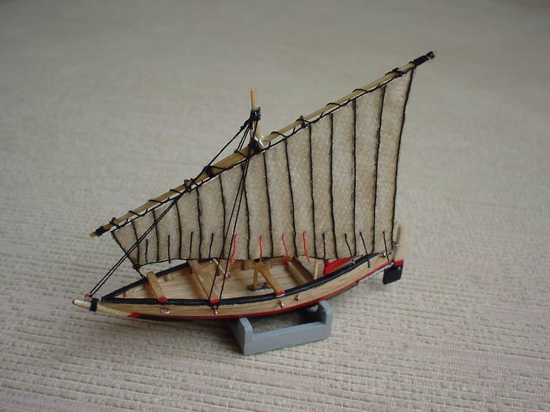

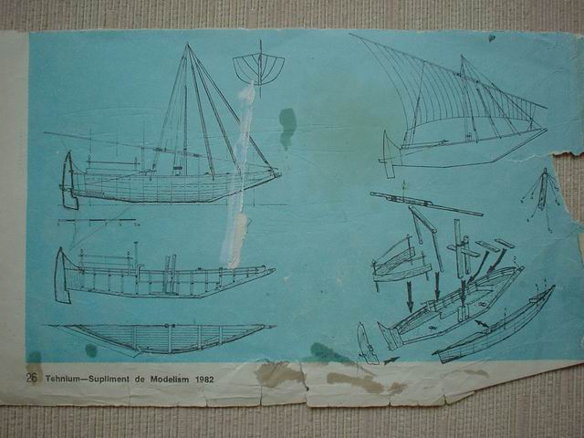

Mai intai salutare tuturor. Uite daca te intereseaza un plan de velier pe care l-am realizat din balsa si a iesit destul de bine, zic eu.
  • Imagine atasata: post-7-1120498806.jpg
#17 Useril este offline   Dj_NAe
  • Postari: 73
  • Inregistrat: 03-July 05
Postat 04 July 2005 - 07:41 PM
cam asa arata el terminat
  • Imagine atasata: post-7-1120498887.jpg

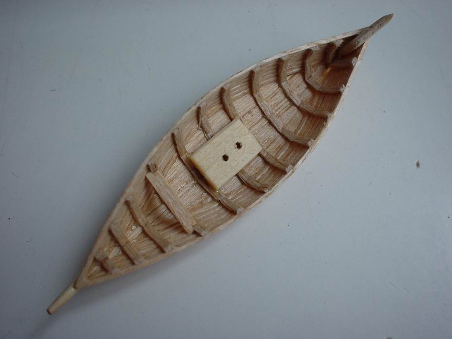

asa arata la inceput

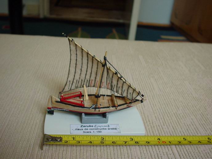

asta e prima mea macheta lucrata cam intr-o saptamana. Planurile le-am gasit in revista Modelism, daca vrei poat cauta planuri care te intereseaza.

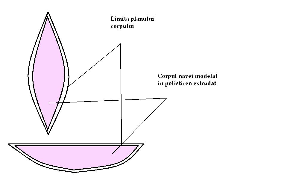

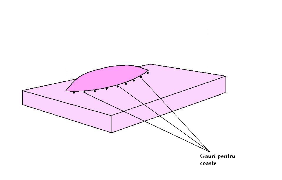

Pentru toti cei interesati mai ales pt Pacific 231.000: metoda asta merge mai mult pentru machete relativ mici; sculptezi corpul barcii in polistiren sau alt material , dar la o dimensiune mai mica decat in plan
vezi poza:
  • Imagine atasata: post-7-1120585092.jpg
#24 Useril este offline   Dj_NAe
  • Postari: 73
Postat 05 July 2005 - 07:39 PM

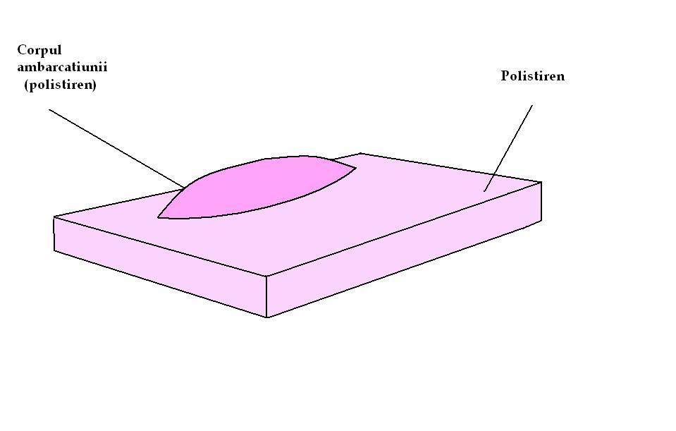

Urmatorul pas este sa prinzi corpul de o bucata de polistiren mai mare pt a lucra mai usor.
  • Imagine atasata: post-7-1120585168.jpg
#25 Useril este offline   Dj_NAe
  • Postari: 73
Postat 05 July 2005 - 07:40 PM
Pe marginea corpului dai mai multe gauri pentru a fixa coastele din balsa sau alt material care se indoaie usor cand este umezit.

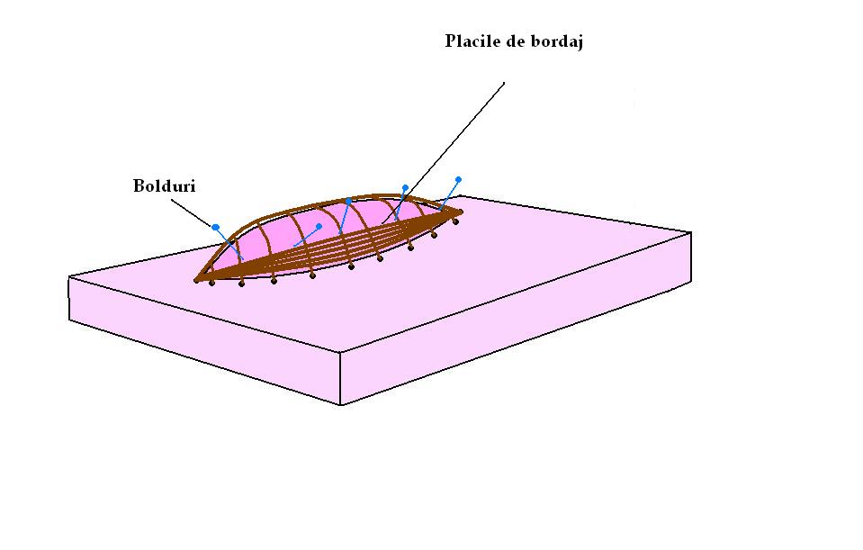

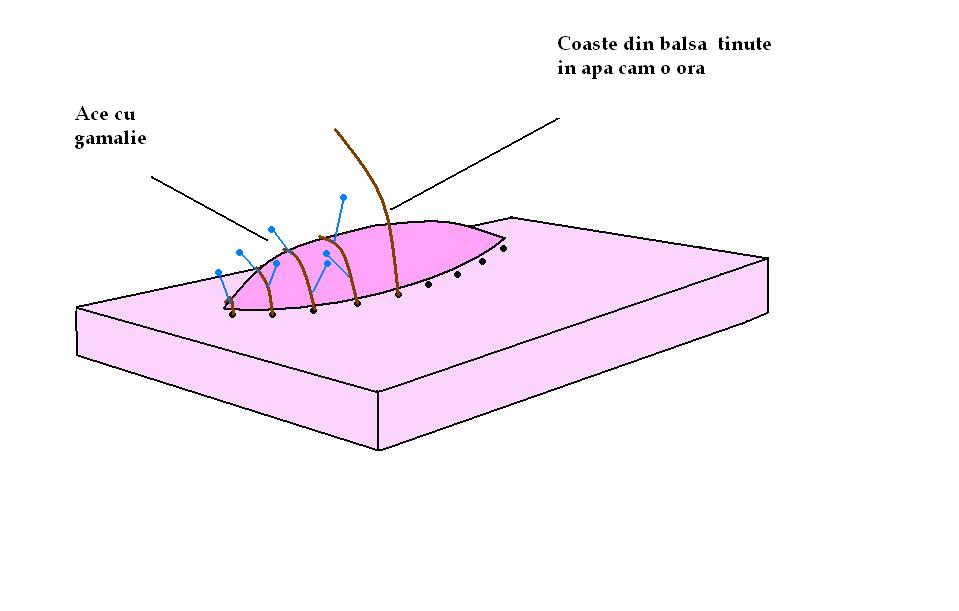

Acum pui coastele in gauri si le mulezi usor sa nu se rupa mai ales daca sunt din balsa, le poti fixa pe urma cu niste bolduri.
  • Imagine atasata: post-7-1120585360.jpg
#27 Useril este offline   Dj_NAe
  • Postari: 73
Postat 05 July 2005 - 07:47 PM
Incepi sa lipesti chila si continui cu placile de bordaj. Aici trebuie avuta mare grija cum le lipesti sa nu fie una iesita mai inafara si mai ales in locul unde vin lipite de chila la pupa sau la prova
  • Imagine atasata: post-7-1120585641.jpg
#28 Useril este offline   Dj_NAe
  • Postari: 73
Postat 05 July 2005 - 07:54 PM

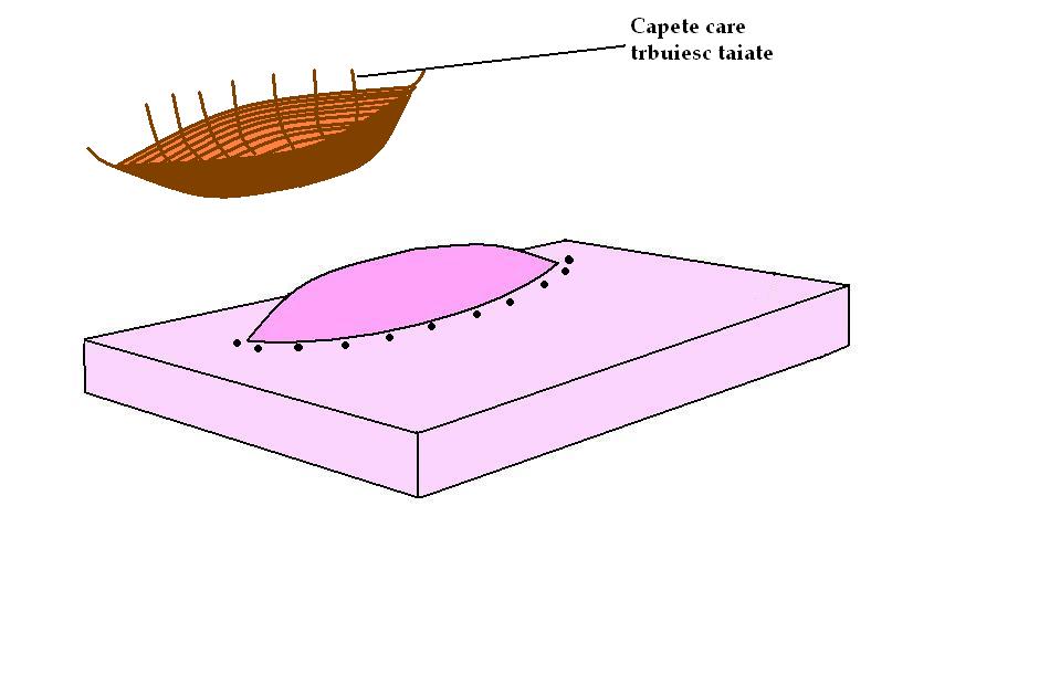

Continui frumos cu toate '' scandurelele'' pana acoperi tot corpul. Cand s-a uscat complet , o scoti cu grija din gauri si tai capetele care se ridica peste punte. Cleiul folosit este de la ######, pt lemn si pus cate putin pt ca expandeaza. La sfarsit o smirgheluiesti cu hartie abraziva foarte fina pana nu se mai cunosc imbinarile. Dar cum fac sa matuiesc vopseaua, am folosit acrilice de la Modelism.
