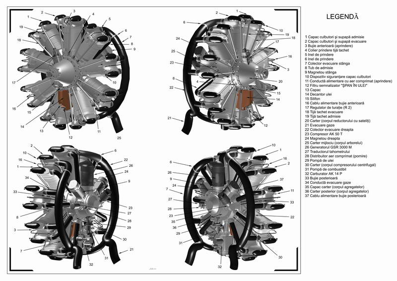

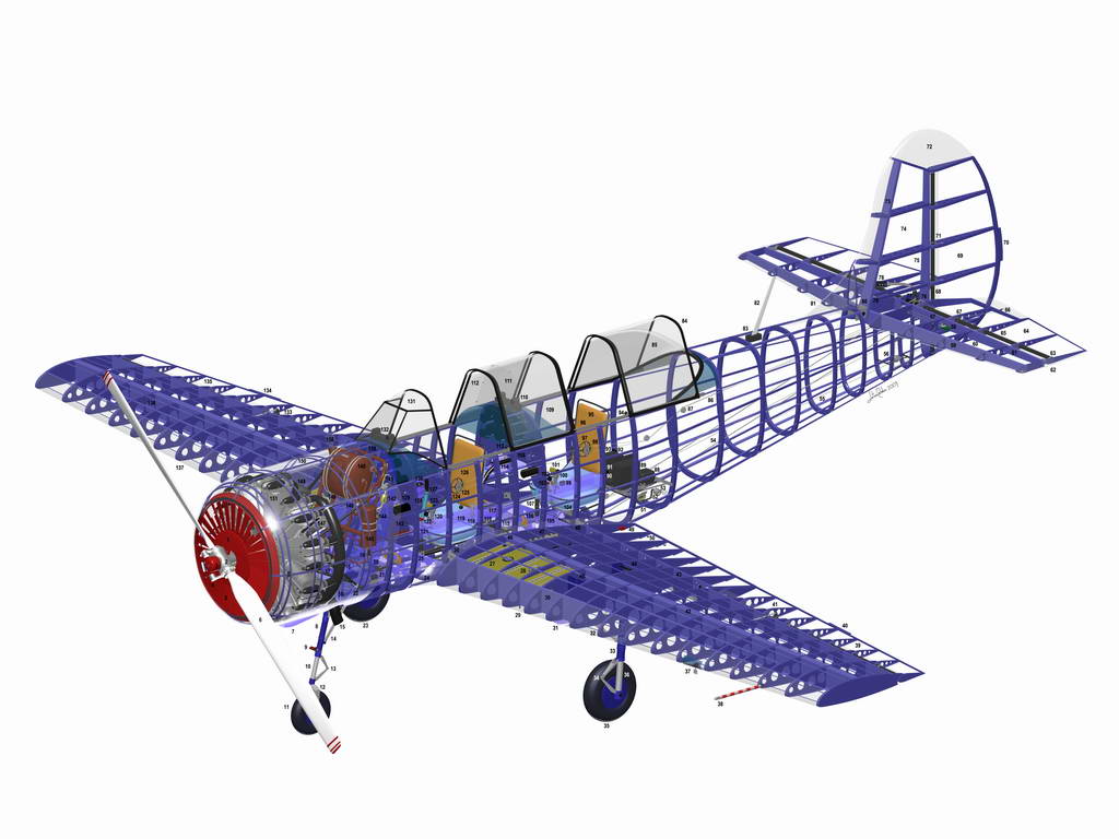

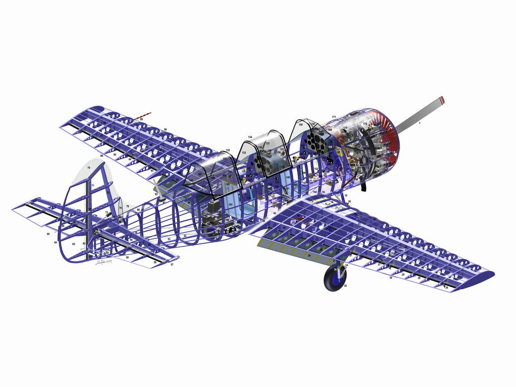

La cererea lui bitex am deschis un subiect nou despre desenul axonometric si de perspectiva.
Sincer sa fiu nu stiu nimic despre proiectul publicistic a lui Arbait (poate ma lamureste si pe mine cineva)
Dar sa continui prin a raspunde la intrebarile de pana acum:
-software folosit este Caligari True Space si Adobe Photoshop (necesita multa practica primul ca sa il folosesti)
-documentatie Cartea tehnica si manualul de pilotaj YAK 52
-ocupatie (ca nu prea ma cunoaste lumea) pilot MIG 21 ca si mamutel si in aceeiasi locatie
-pasiuni modelism, tot ce zboara si are aripi, desen axonometric, GIS si tot ce tine de navigatie si alte experimente....
-da pot face si simulari chiar cu obiecte mai complicate

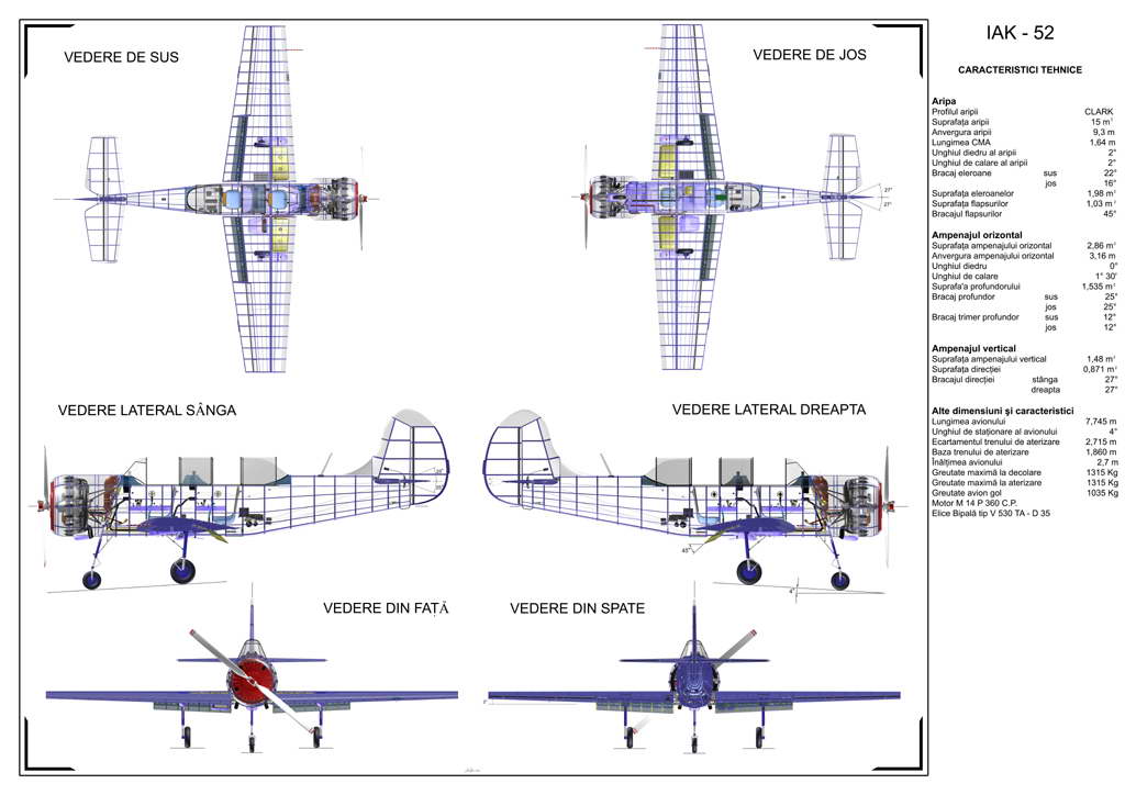

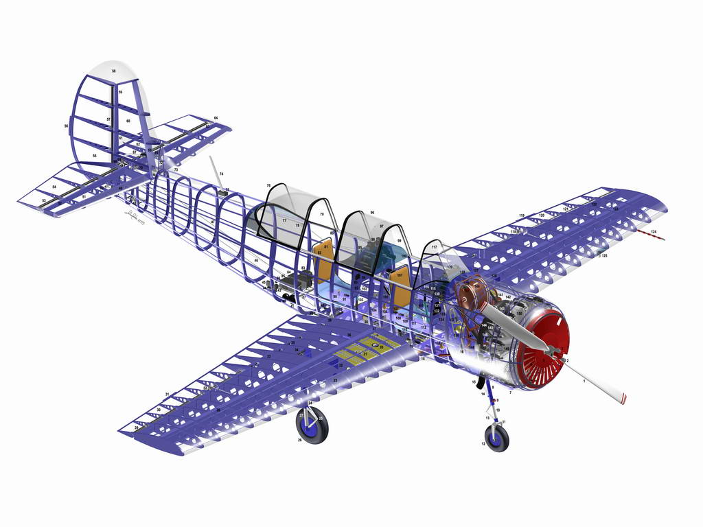

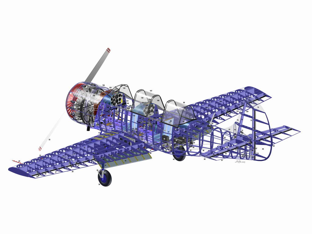

La proiectul YAK 52 am lucrat 4 luni de zile iar la sfarsit am creeat un cd cu 6 axonometrii, toate obiectele 3d (vreo 30.000), 6 vederi laterale.

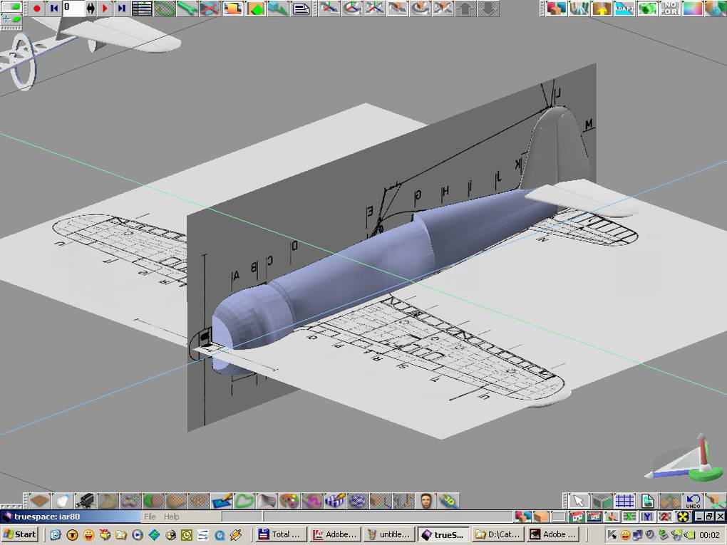

Am uitat sa spun ceva
Ca sa lucrezi asa ceva trebuie computer fratilor:
512 RAM - 1Gb este mai bine
Spatiu minim pe hard cand lucrezi cu adobe de vreo 5 GB
Procesor cat mai mare (la randari) 3 GHz
si alte alea alea

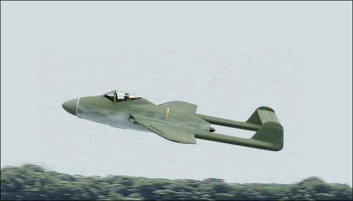

pun si eu un FW VII Flitzer
avion din categoria luft'46 adica prototipuri nemtesti de la sfarsitul celui de-al doilea razboi mondial

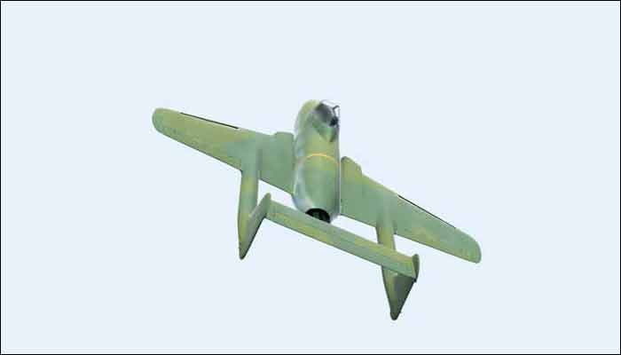

inca una

Frumos model. Baga si detaliile de rigoare, daca iti face placere. In ce soft ai facut modelul? E ceva in interior sau doar "coasca"? E solida sau de tip shell? In ce formate exporti modelul? Poti prelucra ceva pe CNC ulterior? Poate fi folosit la jocuri, simulari...?

Si ce legatura au pozele cu subiectul........????
Gata am priceput...Sincer sa fiu credeam ca sunt chiar poze reale....deci bine lucrat.....mai multe detalii insa.

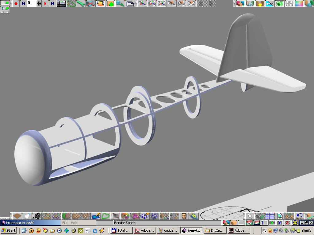

Dupa aia urmeaza asta.......
Vroieam sa fac unul zburator dar deocamdata eu si mamutel am abandonat proiectul

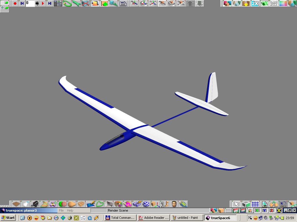

Si un planor de fapt un Supra modificat putin....dar tot abandonat
Ce este misto in Truespace este ca lucrezi cu solide, le poti da proprietati obiectelor (densitate) si poti afla greutatea si CG + scoti cadre pt CNC (DXF sau alt format vectorial) sau tai felii din material + simulari de greutate, forte de tractiune, vant, atmosfera, momente, ciocniri intre obiecte in schimb nu are nimic de rezistenta dar asta o vezi cand dai cu modelul de pamant.

flitzerul meu este facut in rhinoceros si 3dsmax si randat in 3dmax
modelarea e poligonala, nu solida, si este "coasca" nu are cadre sau alta structura pe dinauntru pt ca scopul a fost de a face doar o poza cat mai realista, deci nu se poate scoate pe CNC fiind doar grafica, poate fi folosit in schimb (teoretic, adica e mai mult un punct de plecare) la jocuri (simulatoare)
ideea mea plecase de la o vizita la muzeul aviatiei din bucuresti unde am vazut de machete de avioaen romanesti de care nu auzisem niciodata
de fapt pe astea as fi vrut sa le fac (incepand cu IAR - 95, zis IAR - S) dar nu am gasit aproape nimic despre ele (afara de o poza pe net cu macheta lui 95 si vreo 2 3d-uri in aeromagazin tot cu 95) asa ca din frustrare :D) am facut flitzerul

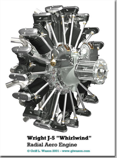

Uite ceva lucrat tot in truespace dar nu de mine.....
Are talent tipul
