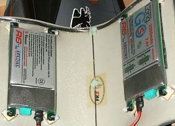

I-ti trebuie, intr-adevar, un controler care sa stie LiPo. Dece? Pt ca unul 'normal', desi merge, nu detecteaza tensiunea minima sub care un pack LiPo nu are voie sa se descarce (2.5-3V care depinde de la caz la caz).
Se pot intimpla doua lucruri la o descarcare mai mare decit cea specificata pe pack: ori se arde regulatorul, ori se supraincalzeste packul. O supraincalzire poate duce la o deteriorare ireparabila (scade capacitatea) sau chiar la 'explozia' acestuia.
Prin mufele alea, chiar asta se poate face: egalizarea celulelor.
Daca la incarcare se depaseste o anumita tensiune, un pack LiPo mai mult ca sigur ca va 'pusca'.
Ultimele packuri LiPo pe care le-am achizitionat au protectie electronica la sub si spratensiune. Tot aceeasi protectie inclusa in pack, face si 'balansarea' elementelor.
Ar mai fii foarte multe de discutat...
  • Imagine atasata: post-8-1114017839.jpg
Aceasta postare a fost editata de AB17LUK: 20 April 2005 - 07:25 PM
