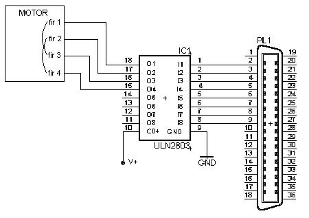

Am o mare problema... Poate ma ajuta si pe mine cineva :(
Acum am renuntat la a pune fiecare bobina a motorului meu pas cu pas pe un inversor separat, si am incercat sa folosesc circuitul ULN2803, pentru ca am vazut la cineva ca ar merge (aici). Dar se pare ca nu imi merge mie, si din cate am vazut eu in schema din care m-am inspirat eu fiecare motor are 4 bobine si 5 fire :D iar motorul meu are 2 bobine si 4 fire...
Am atasat cum am legat eu circuitul ULN2803 la motorul meu, si nu merge... nu obtin tensiune intre bobinele motorului, doar intre fiecare fir al motorului cu plusul pe care l-am folosit...
Imi poate spune si mie cineva cum ar trebui sa leg firele sau poate nu se poate folosi acel integrat la controlul motorului meu?

Schema pare sa fie gresita. Trebuie sa legi de la fiecare bobina cate un fir la alimentare (+V) si celelalte doua ramase, la circuit . Deci o sa existe numai doua iesiri. Circuitu ULN2803 poate oferi max 500 mA . Ai aici datasheet'u acestui circuit.

Motorul folosit de tine este pas cu pas dar BIPOLAR. Astea nu pot fi comandate cu circuitul respectiv nici daca le ...
ULN2803 merge bine la UNIPOLARE. Ai constatat bine ghidusenia cu numarul firelor. Mai aveai putin.... Vezi partea de clasificare a motoarelor cu ce au ele specific privind comanda.
Cauta un driver special pentru bipolare sau un motor unipolar.

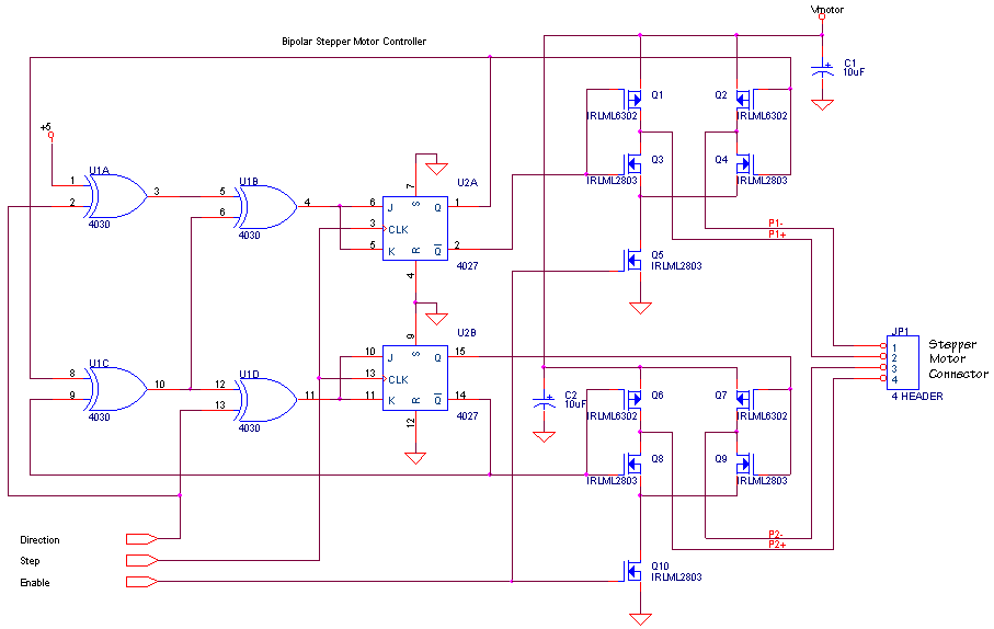

comanda motorului bipolar presupune schimbarea succesiva a polaritatii pe bobine ,
deci trebuie adaptata o schema asemanatoare cu cea de jos
Daca se face comanda cu ajutorul calculatorului , pentru simplificarea schemei se renunta la tranzistoarele Q5 , Q10 (se pune un strap in locul lor ) si la circuitele integrate .
