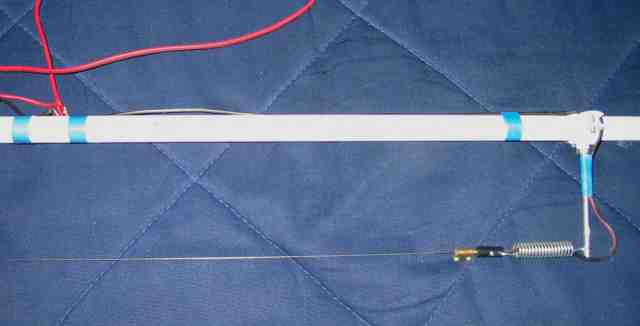

...shi rezulta o rama de taiere, ca cea din figura
  • Imagine atasata: post-13-1101803592.jpg
0728.26.93.19

@ilpadrino: mersi mult. Deci ca sa incalzesc firul la rosu trebuie tensiune ceva mai mare decat cea de lucru?
cezar
  Postat 30 November 2004 - 02:26 PM
da, tensiune ceva mai mare.
jucaria din figura merge la fix la 18 v fara sa se inroseasca firu
Postat 30 November 2004 - 02:45 PM
Tensiunea de iesire din traf tre sa fie in jurul a 24V si cativa amperi in curent....pe primarul trafului (220V) se conecteaza un dispozitiv de variat impulsurile (cel ce se gaseste in comert pentru reglarea intensitatii becurilor) si cu ajutorul caruia controlati temperatura pe fir.

@Marinaru: multumesc pentru sfatu cu traf si variator.
Eu ma chinui deocamdata cu 12v scosi dintr-o sursa de PC. Merge ok cu firu de 50-60 cm, da nu mai mult ca-i prea rece, nici mai putin ca-i prea cald.
cezar.

@ctotth:
la mine un fir da de asta cu aprox 80 cm lungime, sub sarcina 16 V shi 1.6 A prelucreaza la marele fix polistirenul (tentzie nu e rosu incins; nici nu se vede cum ca ar frige)

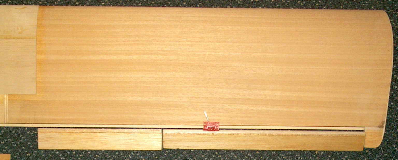

Postat 30 November 2004 - 06:38 PM
IlPadrino, cu scula asta meseriasa se pot taia aripi (semiaripi) de alea din polistiren expandat acoperit cu balsa cum se intilnesc la trainere cu termic? Mai exact ca asta din poza.
Daca da, ies bine din prima (bineinteles, ma gindesc, ca trebuiesc doua profile din material ce nu se topeste si nici nu conduce / fura caldura,fixate in capetele calupului de polistiren), sau se mai corecteaza pe urma si se "ascund" imperfectiunile cu furnirul de balsa.
De mult sint curios ce faceti voi cu scula asta si cum pot sa fac si eu o aripa ca cea din poza.
Multumesc.
  • Imagine atasata: post-8-1101832685.jpg
Postat 30 November 2004 - 06:50 PM
da
cu scula asta tai aripi,semiaripi sau ce vrei tu din polistiren daca ai profilele bineintzeles.
daca e polistirenu bun ies perfect
da nu ies ca-n poza ca aparatu minune nu placheaza cu balsa... http://www.rhcforum....tyle_emoticons/default/tongue.gif
