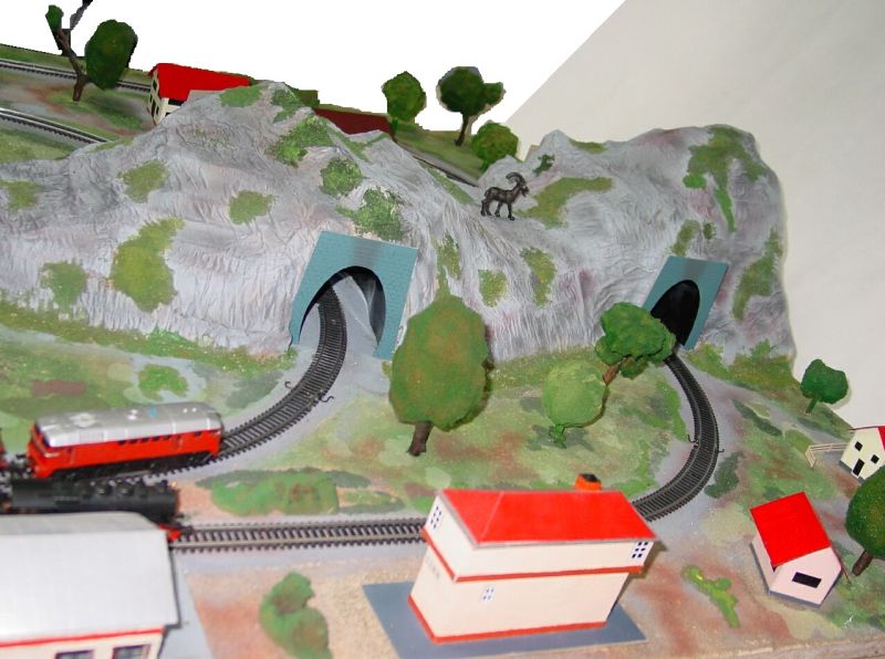

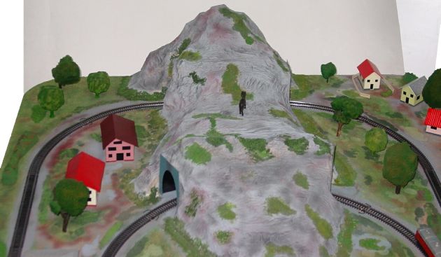

salutare tuturor, LooSe imi pare rau ca nu ti-am raspuns pana acum dar nu am mai intrat pe net prea mult, deci la executia tuneluilui si a muntelui, http://www.rhcforum....tyle_emoticons/default/rolleyes.gif intai am facut intrarile din carton mai gros,( preferabil PFL daca gasesti ca este mai tare), apoi le-am uinit cu niste baghete din lemn de 5/5 mm pentru a le da distanta intre intrarile tunelului, apoi am lipit pe interiorul intrarilor carton pentru ai face acea forma interioara a tunelului, apoi l-am fixat cu niste urechi din carton lipite cu prenadez de placa, am taiat polistiren dupa nevoie ca sa dau forma reliefului si le-am lipit cu aracet una de alta(placile de polistiren) apoi le-am sculptat si le-am dat o amorsa de aracet dupa care am venit cu straturi succesive de hartie igienica pa cere am fixato cu pensula inmuiata in aracet diluat,a poi am venit si am presarat rumegus pentru a face iarba si zonele verzi.vopsire si gata. Cam asta am facut la executia tunelului, tu il faci cum vrei si totul se rezuma la imaginatia ta, succes si spor la treaba.
