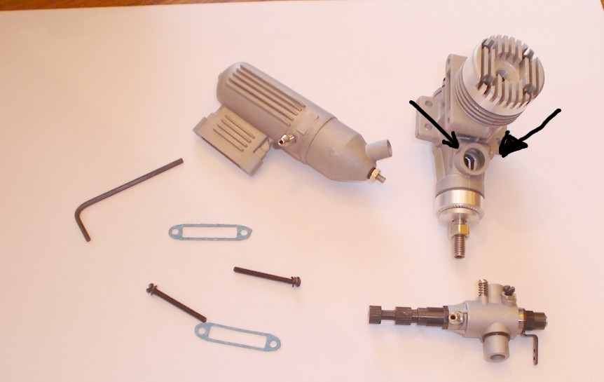

  • Postari: 6864
Postat 21 October 2004 - 07:14 AM
are si garnitura ,da tot nu vad ce surub se poate strange
uite poza
  • Imagine atasata: post-8-1098335659.jpg
#8 Useril este offline   Draku
  • Postari: 100
  • Inregistrat: 07-April 03
Postat 21 October 2004 - 07:21 AM
in poza aia, pe "blocul motor" intre cilindru si carburator se observa o gaura transversala pe axul motorului si care are corespondenta in locul unde trebuie sa intre carburatorul. banuiesc ca acolo ar trebui sa intre un surub si sa fixeze carburatorul. iar acesta ar trebui sa aiba o degajare pe "gatul" care intra acolo
parere mea :)

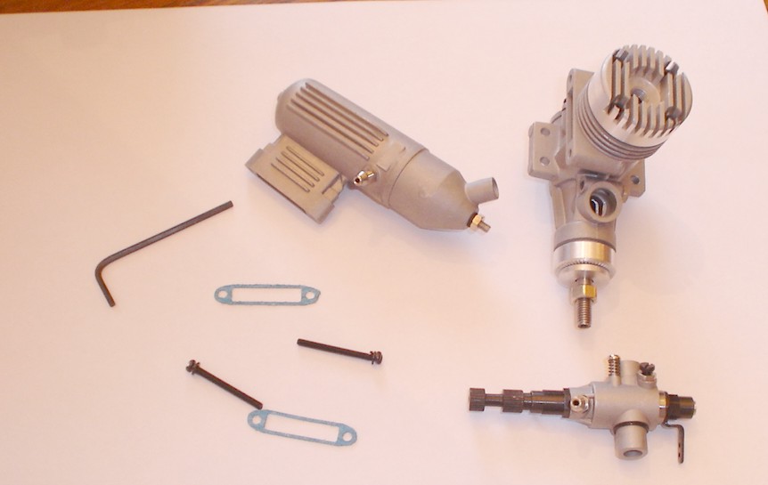

  • Postari: 6864
Postat 21 October 2004 - 07:25 AM
ala e da
uite si pozna
  • Imagine atasata: post-8-1098336359.jpg
#10 Useril este offline   Valteras
Postat 21 October 2004 - 08:01 AM
Acu vazushi si io subectu asta. Draku are dreptate. Carterul tau este de tip "carburator pt. captive - adica non RC". Nu te speria, nu e nimic rau in asta. La astea, carburatorul (care este de fapt doar o duza de admisie tip palnie) se intampla sa fie fixat de carter taman de ansamblul jigler.
La tine fixarea asta o va face un surub, care tre sa "imbuce" carburatorul in degajarea aia, daca o are. Daca nu o are, e ceva dubios. Daca nu ai nici surubul respectiv, e si mai dubios. Motorul e de la mama lui? Poti sa intrebi pe mama lui? Daca nu, dau si io o privire cand ne intalnim, sa vedem ce si cum, dar poate te lamuresti pana atunci.
Carburatorul tre sa stea absolut ferm fixat pe carter, nici vorba sa nu-l fixezi cu nimic!!! Cinematica actionarii accelerarii tre astfel realizata incat la capete de cursa, tija de la servou sa nu stea tensionata, daca tii la curentul din acumulatorii de receptie si la dantura rotilor servoului. Se ajusteaza din "End Point Adjustment" sau "Servo Travel" sau ...furci. Sau apuca-te de electrice, ca e mai simplu...

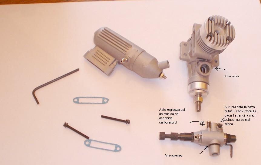

#11 Useril este offline   ZOD
Postat 21 October 2004 - 08:22 AM
Scrie in poza .
  • Imagine atasata: post-8-1098339732.jpg

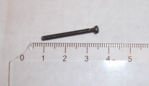

Am un surub de M2.5 lung de 22mm (partea de 2,5), dar cred ca-i cam scurt
Mai am unul mai aparte: parte nefiletata de 2,46mm diam si lungime 25,7mm urmat de o parte filetata dar cu un filet de 2,38mm diam si lungime de 9mm (pina la virf). Daca-ti ajung cei 25,7mm ti-i filetez eu cu M2,5 pe ultima treime din ei si tai partea filetata de 2.38mm.
Daca surubul tau e de M3 atunci no problem ca am orice-ti doreste inima.
Doar pune si tu un shubler pe ala al tau si zi-ne cit e: lungime si diametru exact ca poate ma prind daca e in tzoli (imperial cum zice Se poate si asa ?)
Daca n-ai de unde scoate unul masoara-l si tu macar cu o rigla, sau fai o poza macro linga o rigla.
M-am holbat la poza ta dar tot nu pot sa zic ce e ca mi-a iesit un 2,5mm http://www.rhcforum....tyle_emoticons/default/smile.gif daca axul elicei e de 5mm sau 3mm daca axul e de 6.

o sa pun o poza langa o rigla .
