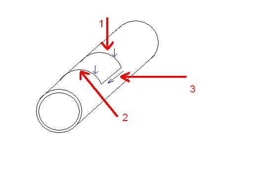

Postat 22 August 2004 - 06:33 PM
nu mai ai o bucata de plastic similara pe care sa te poti juca si sa testezi ?
cu ansa de pistol de lipit (oricat de subtire ar fi) nu cred ca merge, ca nu ai un control asupra temperaturii si se poate topi necontrolat, plus ca nu cred ca ai asa mana sigura sa mergi drept cu ea.
incearca cu un traforaj (de preferabil cu panza in spirala, adica sa poti merge in orice directie).
ti-am facut un desen (cu rosu sunt notate ordinea taieturilor si cu albastru e marcata directia de efectuare a taieturii.
e bine sa ai doua reazeme de metal, pe care sa sprijini panza (la taietura paralela cu lungimea panzei)
  • Imagine atasata: post-8-1093192414.jpg
