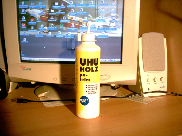

Rezultate bune se obtin cu UHU HOLZ PU-LEIM.Eu folosesc din asta ca e mai ieftin si e la plastic de 500g.
Costa la noi in jur de 11 euroi.Mai sint si altele speciale pentru polistiren , depron si styrofoam dar sint mai

#5 Useril este offline   Skyspy
Postat 05 August 2004 - 07:43 PM
Cam asa arata lipiciul.
  • Imagine atasata: post-8-1091727823.jpg

- Adeziv poliuretanic - (banuiesc ca-i bisonu monocomponent de care zici) - sunt si sticle mai mari de aproape 1/2l, iese mai ieftin. F. bun dar are tendinta sa se umfle - trebuie sa folosesti cu zgarcenie, strat subtire.
Cred ca UHU din poza lui Skyspy e tot poliuretanic (scrie PU pe sticla)
