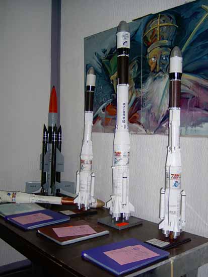

http://www.eurospace...cenje/index.htm
Spre exemplu 2 machete de Ariane 3 v10 din hartie:
cele cu dosar mov in fata...
  • Imagine atasata: post-7-1093352866.jpg
Aceasta postare a fost editata de Dan Popa: 24 August 2004 - 03:08 PM
