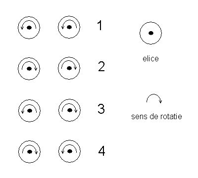

Am o intrebare : care e sensul corect de rotatie cand folosesti doua elici la un navomodel?
(vezi imagine) Logica de bun simtz imi spune ca varianta 4, ca sa se compenseze reciproc efectele de rotatie a elicilor... Dar intre var. 3 si var. 4 care e corecta?

3 si 4 e varianta buna. Nu am intalnit primele doua. Datorita rotirii elicii apare o mica deviatie de la directie ( in mers desigur) Doua elici in acelasi sens nu fac decat sa accentueze problema. Personal am optat si optez pt varianta 4. Nu imi place ideaa unui singur motor pt 2 elici cu sistem de angrenare. Desigur, sincronizeaza fara gres turatia ambelor elici dar asta implica un angrenaj , cu roti dintate-2,4 iar orice solutie genereaza noi probleme, respectiv centrarea rotilor, lagare sau rulmenti, daca folosesti doua roti dintate mai mult ca sigur ca nu vei reusi sa le amplasezi in aliniamentul liniilor de axe, implica trei cuplaje cardanice.....samd. Daca mergi cu 4 roti e mai usor sa le potrivesti cat de cat in aliniament dar ....ai 4 roti cu toate distractia aferenta. Si apoi intervin vibratiile nedorite plus zgomotul .......Nu se merita. Sugerez doua motoare electrice de acelasi model cu reglaj electronic al turatiei si sincronizarea lor ,fie si doar prin cateva teste okiometrice.
E mai simplu si mai fiabil.

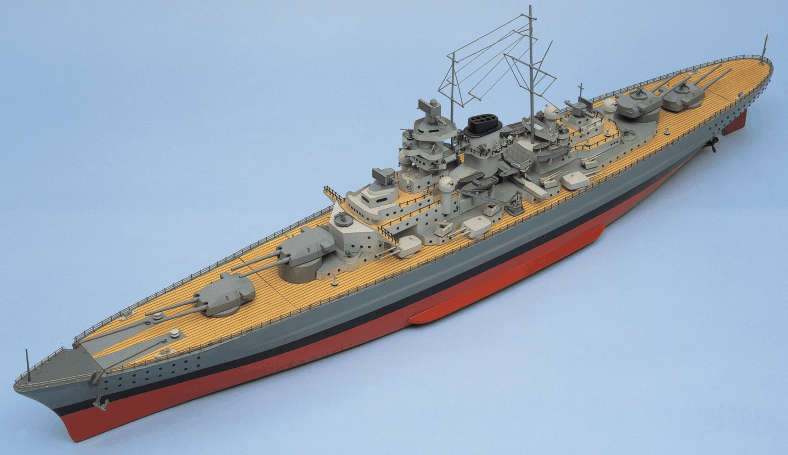

Ca sa invirtim cutitul in rana celor care si-l doresc pe Bismark
atasez o fotografie cu modelul respectiv
(Cum ar trebui sa iasa daca e facut corect)

Ala E De la Haliski? Parca am vazut in instructiunile de montare ca era cu mult mai sofisticat.. La ala puntea era plina de pese. La asta e cam cheala!!
