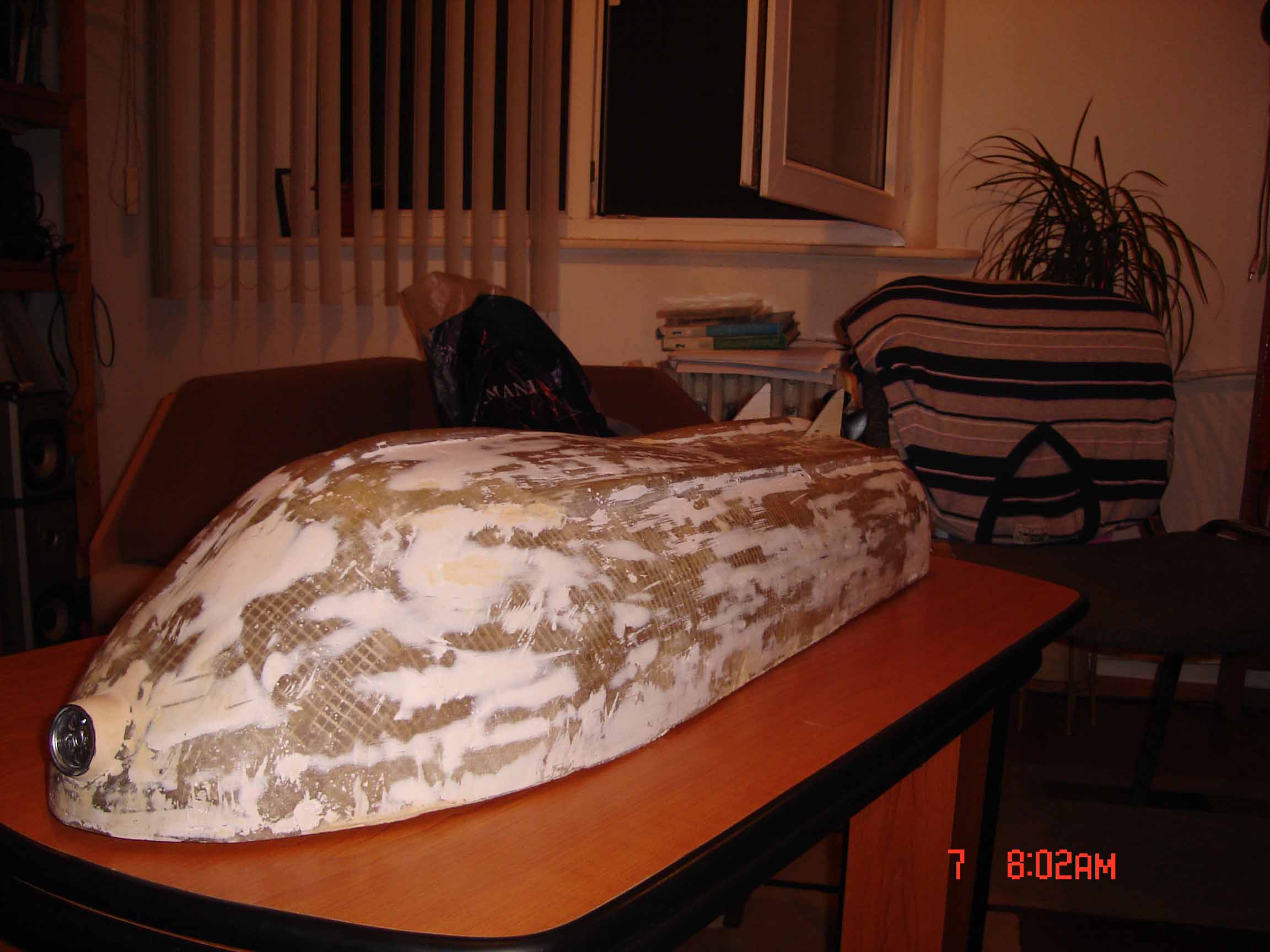

Aceasta este un vaporas facut de mine cind eram mult mai tinar L=900mm l=200m in=80mm
A ce ziceti? merge sa o folosesc la pescuit daca ii pun niste flotoare pe lateral?
Astept sugestii si reclamatii .......... :)

Coca are inaltime prea mica ,macar un 18-20cmm ,parerea mea ,e facuta din placaj?
Cit despre montajul de ESC ,LM 2940 inlocuieste-l cu LM7805 ,doar pentru alimentarea montajului,pentru rest BEC extern cu un montaj de mai sus .

Vezi postareamanolo, la Sep 8 2009, 05:55 PM, a spus:
Uite o legatura la tehnice ,despre BEC ,merge bine cu LM1084 :http://www.rhc.ro/forumrhc2/index.php?showtopic=18882
Este facuta din placaj ca pe vremea aia nu se prea gaseau materiale, ma mir cum de a mai ramas prin magazie si nu sa dus dupa piesele electronice adica (la ghena)
Ma intrebam daca pot sa-i pun niste flotoare pe lateral pentru stabilitate si plutire ,din ce sa le confectionez? din teava de plastic de 50mm diametru ,parca nu prea este estetic.
La urma sptit kit si vopsea +lac(lac si la inretior ca este din placaj)
Astazi am pus o sticla de 2liti in ea cind plutea in cada ,este drept ca pe mijoc am pus sticla si nu sa lasat asa mult de la linia de plutire ,cam in jur de 9-10mm a intrat in apa.
