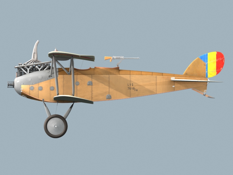

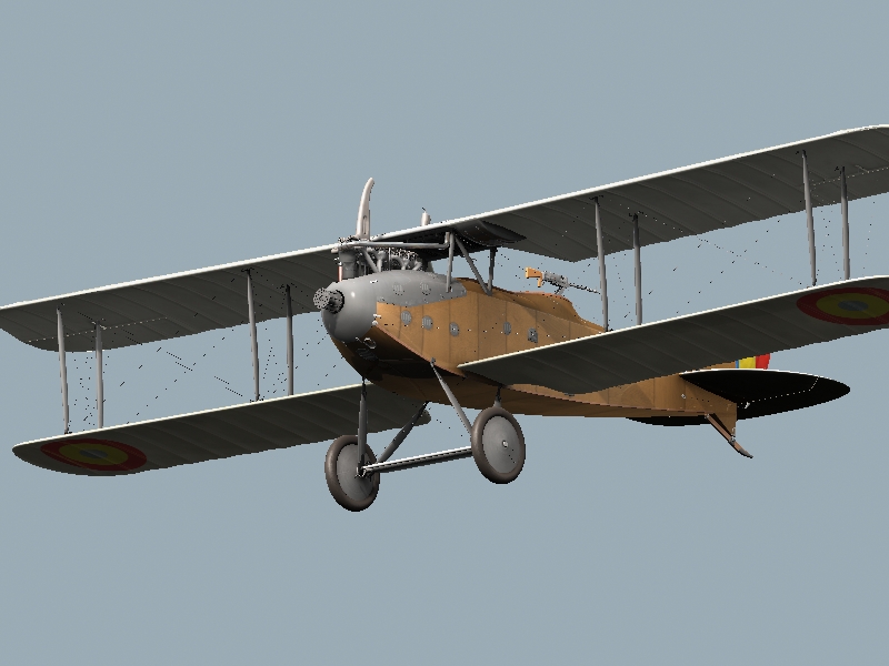

Inspirat de modul de lucru al lui Alex ( Model F3A 2m scratchbuilt - proiectare si constructie ) si pentru ca-mi doresc sa incerc constructia unui biplan cat mai "scale" incep deocamdata proiectarea unui LVG CVI.
Date tehnice ( ale avioanelor folosite in ARR ) :
Date Tehnice (LVG C.VI)
Motor - 1 x Benz Bz.IVu ( u de la uberkomprimiert – compresie mărită) de 240 CP cu 6 cilindri în linie, răciţi cu lichid , antrena o elice bipală cu pas fix din lemn de tip Wolff sau Axial. Au fost montate diferite ţevi de eşapament.
Armament : mitraliere Spandau sau Parabellum cu 1000 lov. plus grenade de mână Warfgranate 15 sau Fligermaus şi rachete de semnalizare.
Anvergura : 13,00 m V.max : 170 km/h
Lungimea : 7,45 m V.at : 85 km/h
Înălţimea : 2,92 m T urc la 1000m : 4 min
Sup.port. : 34,60 mp T urc la 5000m : 32 min
G.gol : 950 kg Pz : 6000 m
G.utilă : 430 kg Enduranţă : 3 ½ ore
G.max t/o : 1380 kg
Cap.carb : 220 L
si cateva randari :
  • Imagine atasata: test1.jpg
  • Imagine atasata: test4.jpg

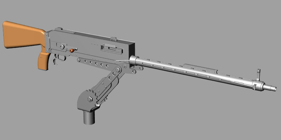

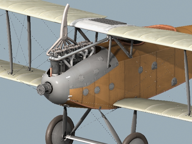

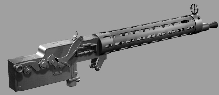

si ...
  • Imagine atasata: test5.jpg
  • Imagine atasata: parabellum_test4.jpg
  • Imagine atasata: spandau1.jpg

balsa? termic/electric?anvergura, greutate optima?
ceva detalii, nu ne tine pe uscat :)
Pentru ca trebuie sa ma limitez la 100 cm anv. va rezulta o suprafata alara de ~ 20 dm2. Asta ma determina sa-l construiesc din depron. Electronica are 210 gr. asa incat sper ca structura din depron sa nu-mi depaseasca 250 gr.
Si binenteles electric ....

Un model foarte frumos si un subiect interesant... intentionezi sa-i faci toate detaliile (mitraliera, motor, etc.)?
Succes!

Foarte tare!
Daca imi permiti o sugestie...daca poti, fa-l din depron, dar placat cu balsa de 1mm, il va intari, dar iti si da posibilitatea sa-l finisezi ca lumea, ca sa poti face toate detaliile pe el...
Numai bine!

Multumesc !!! Intentionez !!! Chiar daca imi vor ingreuna modelul .....

Desigur !!! Acesta este unul din motivele pt.care imi postez modelele !!! Voi incerca de proba pentru aripa inferioara ( si cu si fara balsa ) . Voi mari un pic anvergura ( 106 cm ) ---> 23 dm2. Daca il scot sub 600 gr. sper ca va fi zburabil ....

Nu-ti face chiar asa mari probleme cu greutatea. Eu am avut un model de 1100 anvergura si 950g greutate. Mai era si monoplan, cu profil simetric. Decola in 7-8m fara nici o problema si nu mi-a dat niciodata impresia ca ar fi prea greu.
