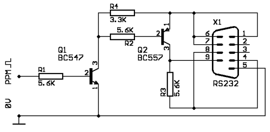

Acum vreau sa fac ceva pe serial http://n.ethz.ch/student/mmoeller/fms/manu...nual/manual.htm vezi atasamentul.
Va tin la curent.
Cred ca o interfata " adevarata" ar fi asa : la receptor conectam servo-urile ce actioneaza fiecare un potentiometru conectat la game port. Cam scump nu ?
  • Imagine atasata: post-8-1089668367.gif

Nu merge serialul. M-am chinuit aseara mult timp.
In schimb fiul meu a reusit sa rezolve stabilitatea variantei cu placa de sunet. Daca intereseaza pe cineva va spun ce si cum.
