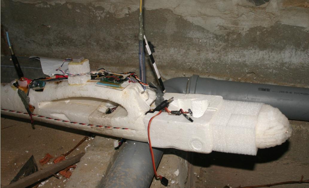

Absolut impresionant , pe vint de 20 km/h si fara eleroane .
Mi-am modificat si eu forma fuselajului .... dar fortat de radarul de la chitila :D
  • Imagine atasata: ugly.JPG

Ti-as da premiul pentru cel mai urat avion fpv, uite un record pe care il detii incontestabil aici:)
