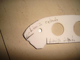

Problema este bordul de atac al aripii (parasutei). Cei care au montat-o au gresit. De fapt probabil firma care le produce are o problema de tehnologie a fabricatiei. Toate HX-255 din lume au aceasta problema (am urmarit pe mai multe forum-uri de modelism). Din pacate vad ca nu pot atasa poze (sau nu stiu, inca). Folia de sus este prea scurta. Ar trebui sa acopere varfurile nervurilor. La parasuta de la Goldrosita este ok si materialul este mai flexibil si mai usor, iar cea de la Microkite (productie Li-lo china) comercializata pina de curind de firma Conrad din Germania, este ok, un material flexibil dar cam aceeasi greutate cu cea de la HX-255.

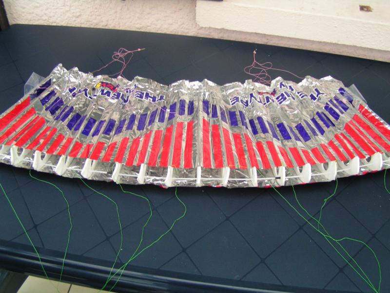

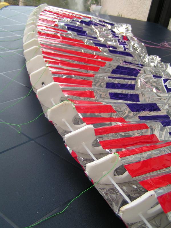

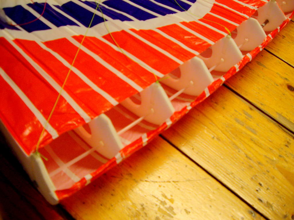

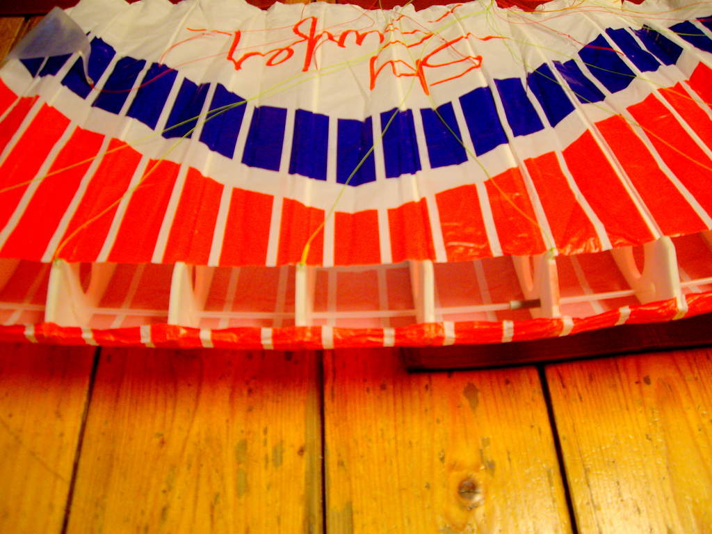

Revin cu poze asupra parasutei. La HX 255:
Imagine atasata: HX255a.jpg
Imagine atasata: HX255b.jpg
Iata cum ar fi trebuit sa fie realizata:
Imagine atasata: Skysurfer1.JPG
Imagine atasata: Skysurfer2.JPG
adica marcand pe nervura:
Imagine atasata: Corect.JPG
Acum cred ca este clar de ce HX 255 decoleaza greu.
