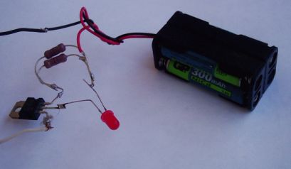

un incarcator foarte simplu(3piese B) ) poti gasi pe situl meu Apasa AICI!!!
Succes in realizarea lui ...

alexella, la 5 May 2004, 08:01, a spus:
Principial vorbind, incarcatorul este un incarcator de tensiune constanta, dar.. nici nu-i da voie acumulatorului sa-si traga cat curent vrea el, din prima.....
tare gresit :D un incarcator de acumulatori bun este o sursa de curent constant, nu de tensiune...
m-a preocupat destul de mult problema asta asa ca pot sa va ofer ceva scheme :) , una este foarte simpla necesitand doar 3 componente principale: un circuit integrat LM7805, un LED rosu si o rezistenta.... oricum, in general au putine piese (un tranzistor, un integrat)
idea e sa se incarce timp de 10 ore cu un curent de zece ori mai mic decat cel inscris pe acumulator, exemplu:
- 300mAh se va incarca la 30mA timp de 10 ore
- 4500mAh (4,5Ah) se incarca cu 450mA timp de 10 ore
incartor acumulatori.. mici - gasiti schemele, mod de calcul, realizare practica, etc :(
  • Imagine atasata: post-8-1094715907.jpg
Aceasta postare a fost editata de niq_ro: 09 September 2004 - 10:10 AM
