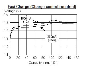

Delta peack este caderea mica de tensiune care apare dupa incarcarea completa si apare si datorita incalzirii interne ( "cocoasa" din grafic ). Cu cat curentul este mai mare cu atat temperatura este mai mare si delta peack este mai mare (mai evidenta) si invers. La curenti mici (sub 0,5 C) nu prea poti sa te bazezi pe delta peack, variatia este mica, greu de detectat si ai sanse sa se opreasca incarcarea fals inainte de incarcarea completa. In schimb la curenti mari (1C) este utila ca opreste incarcarea la timp. Deci cand incarci la 1C folosesti delta peack, altfel nu are rost (mai mult incurca de cat ajuta)...
  • Imagine atasata: post-8-1214406936.gif
Aceasta postare a fost editata de pe3scu: 25 June 2008 - 05:15 PM
