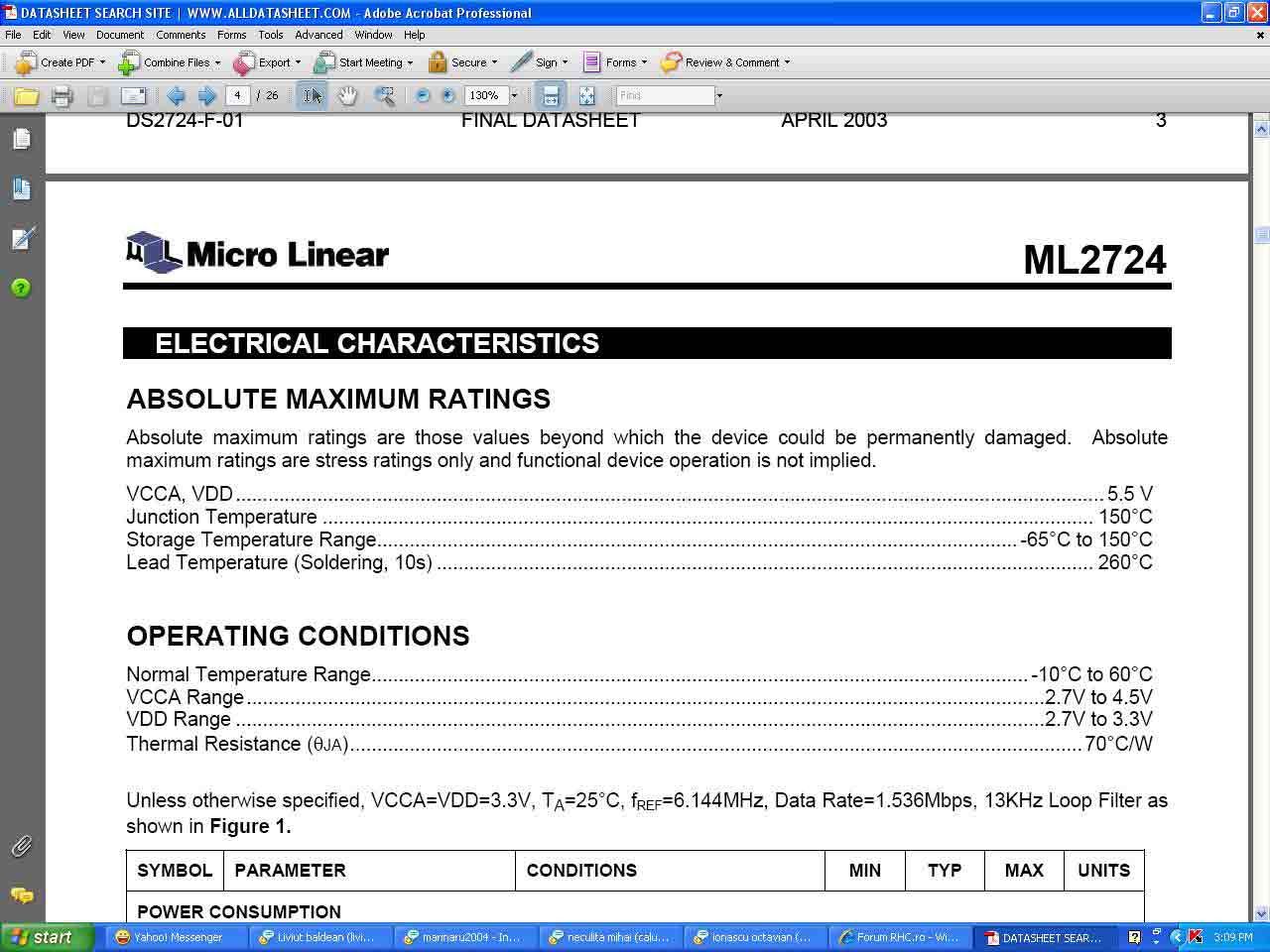

  • Imagine atasata: post-8-1212581852.jpg

Postat 04 June 2008 - 03:05 PM
Da, este pagina de catalog din care se citeaza si mai sus.
Cred ca s-ar putea verifica simplu, un feon pus pe receptor si vazut cum se comporta.
Cat despre greu de atins... vara intr-o masina lasata la soare se ajunge la 55-60 lejer, masurati de mine.
Cei carora li s-a intamplat beleaua, presupunand ca nu sunt fictivi, va fi cam greu sa li se explice ca e hoax.

Postat 04 June 2008 - 04:20 PM
renatoa, la 4 Jun 2008, 16:05, a spus:
...ma intreb cum si-au dat seama cei care au intampinat problema, ca vina a fost a temperaturii(au zburat pe temperaturi ce depasesc 55 de grade?) si nu a bruiajului, sau nepriceperii in pilotaj?!!!; repet, instabilitatea apare la temperaturi ale mediului ce depasesc 60 grade iar temperatura jonctiunilor interne sare de 175, ceea ce este f putin probabil!!!
