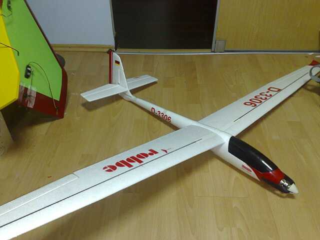

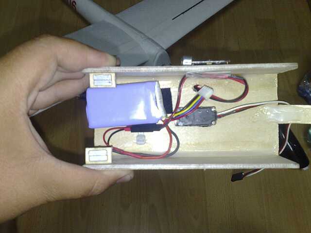

MI-am luat un ASW15 de la robbe il locul arcusului :lol: ... Foarte frumos lucrat...ce mi-a placut cel mai mult a fost ca nu am folosit nimi macar o picatura de expoxy, totul se imbina cu suruburi. Modelul este f usor si cu un tower pro bm.......09 o ia pe verticala. AM stat si m-am gandit mult pana am facut un sistem detasabil pt FPV...Iata ce a iesit : :lol:
  • Imagine atasata: post-2-1211483650.jpg

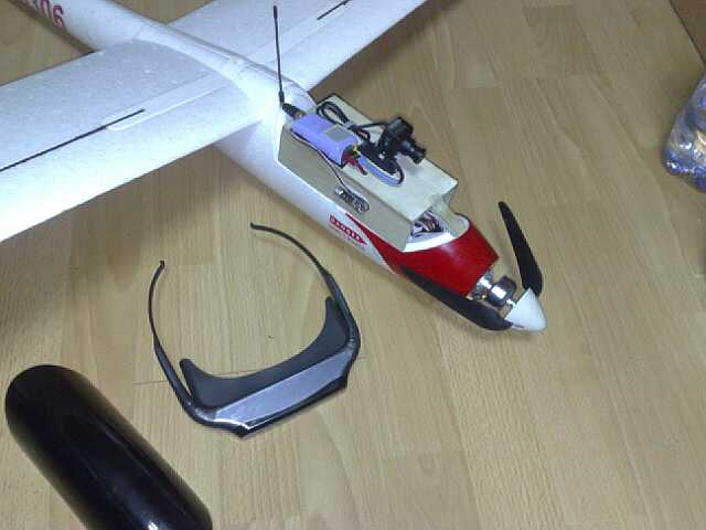

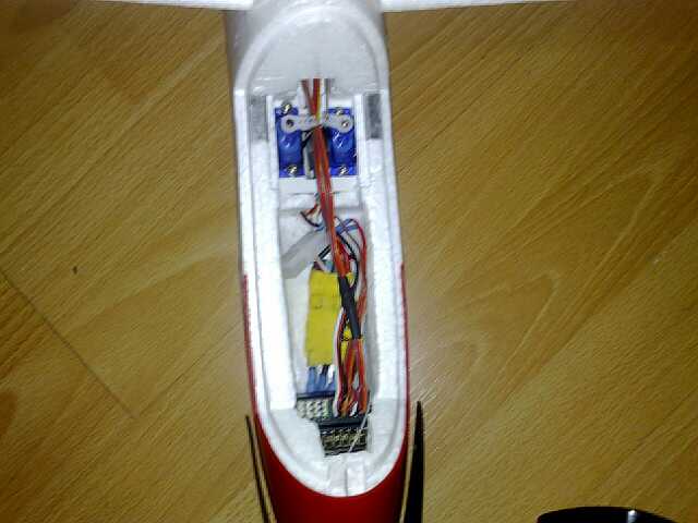

inauntru
  • Imagine atasata: post-2-1211483729.jpg

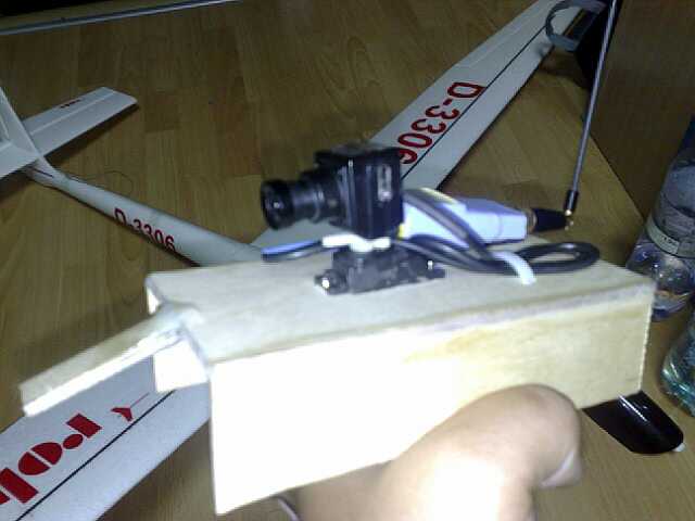

:lol:
  • Imagine atasata: post-2-1211483774.jpg

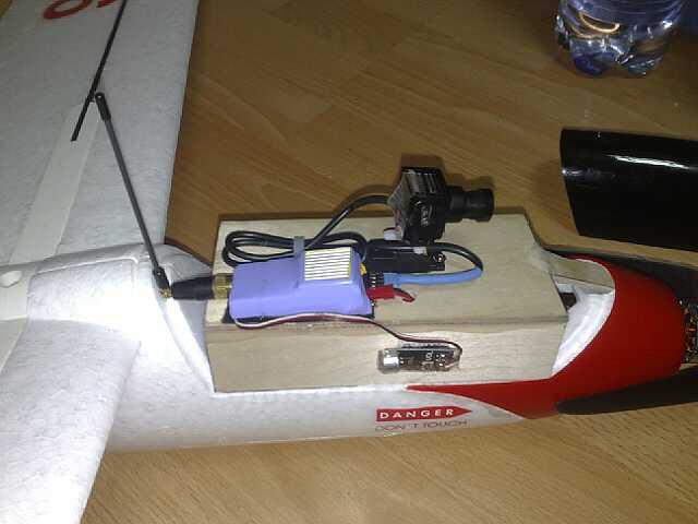

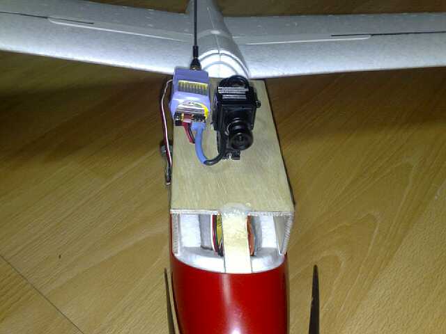

FPV
  • Imagine atasata: post-2-1211483881.jpg

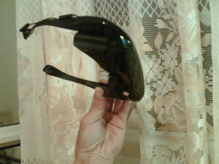

Postat 22 May 2008 - 09:18 PM
  • Imagine atasata: post-2-1211483915.jpg

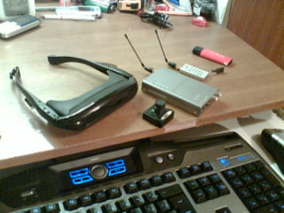

dedesupt se afla bateria de la camera
  • Imagine atasata: post-2-1211483972.jpg

Super :lol: ,daca i-i pui si motorul in spate atunci sa vezi Fpv

Salut,e super jucaria!Ce marca este videosender-ul si unde se gaseste?

muta emitatorul video cat mai in spate, departe de receptor si servo, fire servo.
la distanta mare a aeromodelului de statie o sa apara problemele...
Aceasta postare a fost editata de rent_rc: 22 May 2008 - 10:01 PM

http://rangevideo.com/index.php?main_page=...&products_id=98

Ai servo numai pe "pan"? Ca pe "tilt" nu se vede din poza...

Valterasule, am servo numa pe stanga-dreapta

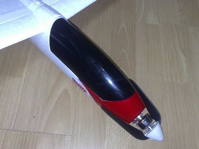

Pune mana si lipeste-l ca pe suruburi o sa se strambe tot in zbor......am mai vazut modelul pe Chitila si se cam haieste profundorul si directia...... motorul ala baga-l si tu inauntru ca e urat ca dreaq asa.......intorci axul invers pe el si o sa mearga pus.

Nu vreau sa il pun ca imi ocupa loc inauntru, plus ca am si receptoru ala mare si destept si ocupa locul unde ar trebui sa vina motoru....M-am gandit sa bag motoru inaintu dar numerge.Oricum asa are racire suficienta si nu prea am intereseaza ca se vede urat ca nu il vede camera :D
Se pare ca lectia cu inghesuitul si arsul ESC-ului datorita lipsei de ventilatie nu prea ti-a prins de la Arcus........ai bagat receptorul in bot si la fix o sa ia toate vibratiile de la motor......si o sa-i treaca desteptaciunea.... :D......le-ai indesat claie peste gramada......."se vede urat"......

pai si unde vrei ma sa le pun ??? pe afara ?? unde??? e mic locu inauntru

etetea ca a facut ochi, stai bre` nu te enerva asa de dimineata ca faci riduri.... :D.......macar Esc-u pune-l pe afara.....sau daca nu pe laterala si da-i o scobitura in dreptul radiatorului...... ar fi pacat sa se arda si asta.....poti sa pui esc si de 100A .....daca nu are racire, tot se va arde......cu camera pe el e ok ca iti intra aer pe sub dispozitivul ala de prindere, dar cand o sa i pui cabina....atunci sa vezi temperaturi......si a venit vara.......daca prinzi iar caldura ca duminica trecuta......ai pus-o... :D...uita-te la filmul lui gabymal si ai sa vezi ce fum iesea din motor....si ala era afara.... :D
