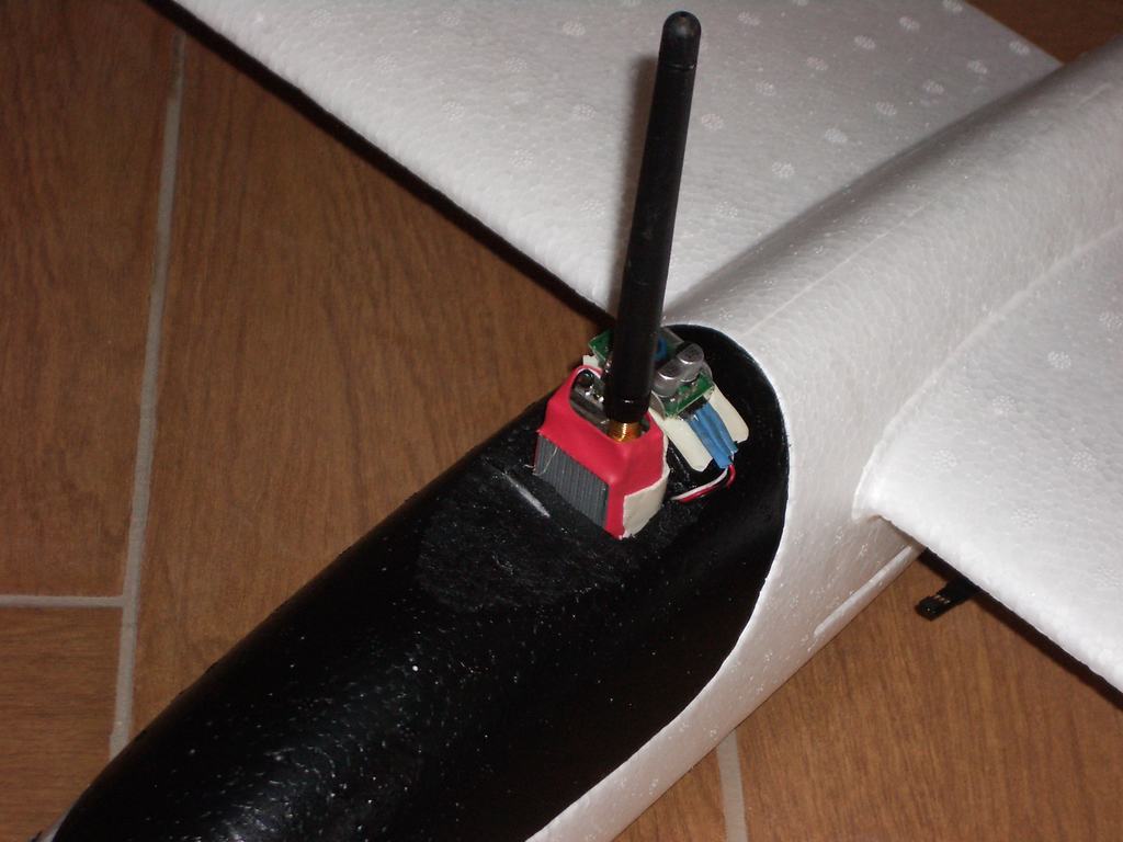

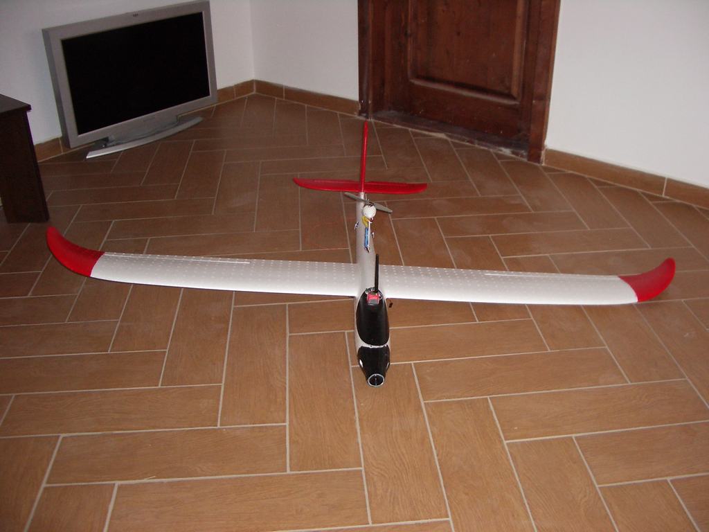

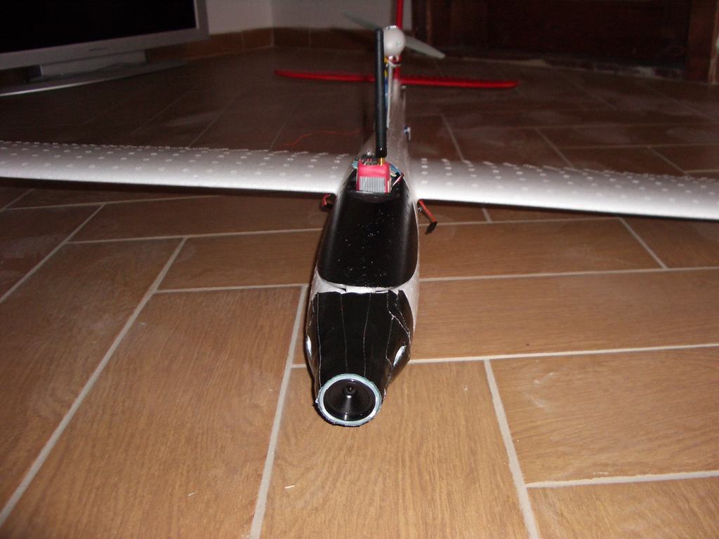

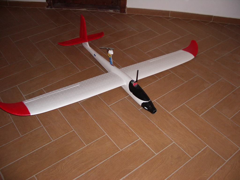

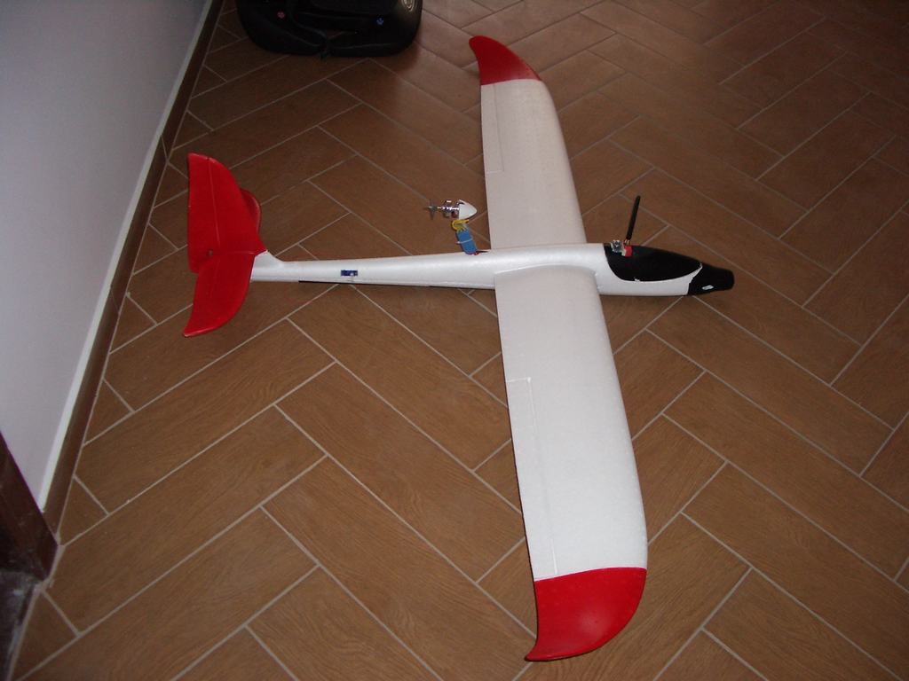

#41 Useril este offline   Laur73
  • fotograf aerian
  • Postari: 1855
Postat 09 March 2009 - 09:26 PM
Vezi postareafarm fly, la Mar 9 2009, 07:44 PM, a spus:
Laur:
Pe RC Groups, prondel, http://www.rcgroups.com/forums/showthread....1111&page=3 , se chinuie sa ii dea de cap la un proiect similar cu EZ-gliderul tau ! Analize de unghi motor, toata lumea isi da cu parerea fara prea multa convingere...
Cateva poze cu modelul tau cred ca ar schimba perspectiva si ar incheia discutiile aburitoare !
nu are rost sa ma bag si eu in discutia lor ,oricum sistemul cel mai bun nu este cel pusher eu l-am modificat acum nu mai impinge ci trage , este mult mai stabil
Si rondel asta e vreun guru :wub:
  • Imagine atasata: IMGP2177.JPG
  • Imagine atasata: IMGP2182.JPG
Aceasta postare a fost editata de Laur73: 09 March 2009 - 09:27 PM

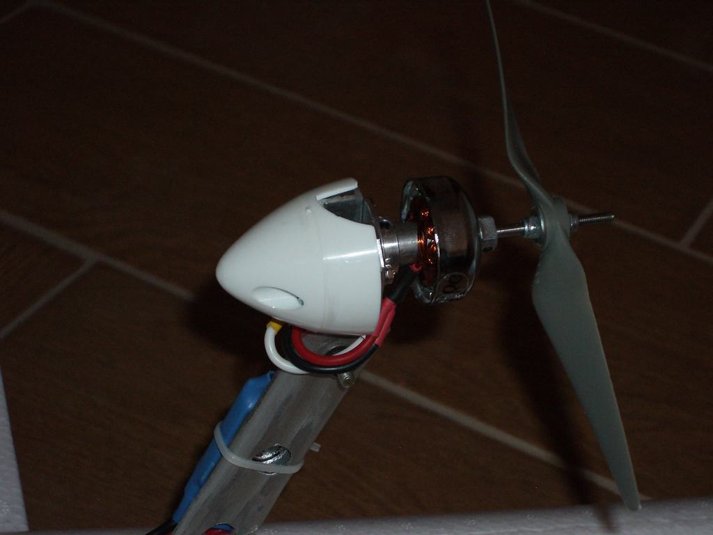

#44 Useril este offline   farm fly
  • Postari: 385
  • Inregistrat: 06-June 08
Postat 09 March 2009 - 11:07 PM
Vezi postarearenatoa, la Mar 9 2009, 09:14 PM, a spus:
am incercat sa am o tentativa de discutie cu cativa listeni (Mitea, Dragut si Turok) in weekendul asta exact pe acest model de pilon, dar nu pe aerodinamica, ci pe solutii construtive. Pe mine ma tenteaza sa il imping si mai in fata, chiar in fata bordului de atac al aripii.
Fiindca zici ca te intereseaza subiectul am sa iti dau si analiza ochiometrica a greselii lui Rondel :
Motorul mult prea mare ! Motorul ala cere o elice mare. O elice mare are nevoie de un pilon mare. Si iata cum ajungi la combinatia criminala, cu un motor mare, pe un pilon mare, generand un moment de rasturnare urias, dincolo de posibilitatile de compensare ale modelului.
Orice pozitionare a motorului in afara axei aripii genereze automat si un moment de rasturnare,( in plan vertical ). Atata vreme cat pastrezi limite rezonabile in privinta distantei fata de axa aripii si a fortei pe care o aplici in punctul respectiv ,combinatia merge fara probleme !

Postat 05 May 2009 - 09:27 AM

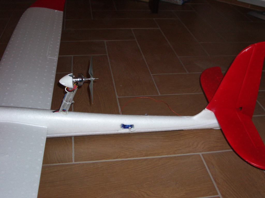

Versiunea actuala are gyro rate pe eleroane , tije de carbon in bordul de atac , o roata sub burta si emitatorul video incastrat in fuselaj .
Am si reusit sa-l decolez de la sol , de doua ori din 4 incercari , mai trebuie sa lucrez la capitolul asta :D .
  • Imagine atasata: ez2.jpg
HK500GT ,EZGlider twin ,Mini Tricopter

La ce te referi cand spui gyro rate,sa inteleg ca gyro este pe normal?Si ce gyro ai folosit?
Mie mi-a ramas in cap clasificarea giro-urilor in "rate" si "Heading hold" . Al meu este cel mai ieftin model de la e-sky , EK2-0704 , dar merge bine , cel putin pe vant puternic ma ajuta foarte mult . Cand nu bate vantul nu e de cine stie ce folos .

Deci face ce face un gyro, adica stabilizeaza la dezechilibre tranzitorii, dar nu aduce la nivel.
Vine ea si stabilizarea, si pilotul automat :blink:
