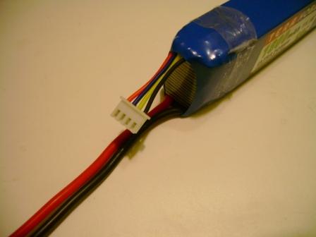

#5 Useril este offline   rba
  • Postari: 720
  • Inregistrat: 04-August 06
  • Location:Timisoara
Postat 10 May 2008 - 10:43 PM
Mufa de egalizare are 4 fire: negru, galben, albastru, rosu,
asta inseamna ca negru este minusul comun al fiecarei celule ,iar galben,albastru si rosu sunt firele de plus al fiecarei celule in parte? Informarea corecta ma va ajuta si-mi va usura munca de recuperare a pachetului de acumulatori.Va rog sa ma ajutati si-n privinta asta.Multumesc anticipat.Salut si numai bani domnilor.

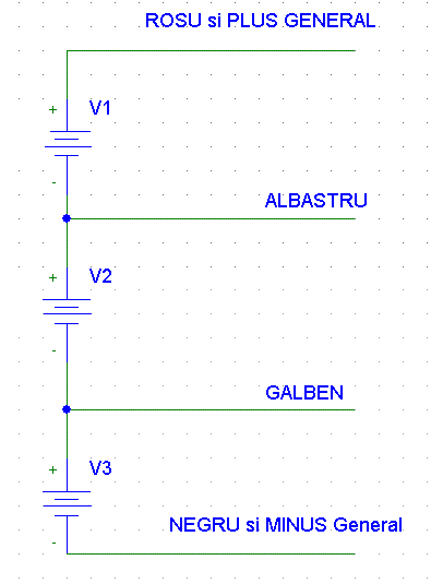

#7 Useril este offline   Cirip
  • Postari: 732
  • Inregistrat: 07-January 05
Postat 11 May 2008 - 03:50 AM
rba, la 10 May 2008, 22:43, a spus:
Nu! Minusurile nu sunt comune. Celulele sunt in serie. Celulele sunt conectate ca si cum ai pune una peste alta niste baterii rotunde. Minusul pacului (firul negru) coincide cu minusul primei celule. Celula a doua are minusul pe prlusul primeia si as amai departe: minusul celulei n+1 este pe plusul celulei n. Firele galben, albastru, rosu sunt prizele dintre celule. Rosu este plusul pacului si plusul celulei de la capatul de la plus. Uite si o schema.
Cirip

Postat 11 May 2008 - 07:52 AM
@rba
Cirip are dreptate, celulele sunt in serie. Fii atent insa daca folosesti balancer ca sunt mai multe standarde. Practic difera atat conectorul in sine ( plasticul si pasul pinilor) cat si dispunerea la conector! Ordinea ramane la fel, insa sunt balancere care folosesc mufa cu 5 pini atat la 2S cat si la 3S si 4S! In acest caz firul negru se pune ultimul, ramane liber intre firul ultimei celule si negru(minusul).
Parerea mea e sa vezi ce s-a dus. Daca sunt tresele de aluminiu, lasa-l naibii. Nu vei putea sa-l lipesti suficient de solid cu nimic sa si reziste la vibratii sau la socurile inerente unui zbor sau automodel. Din pacate.
