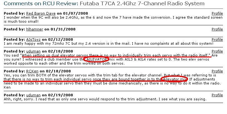

Ideea e ca vreau acest mix disponibil pe una dintre urmatoarele doua statii ca sa stiu pe care o procur:
Spektrum DX7 sau Futaba T7CA
Pe Spektrum nu apare in mod clar cum ca ar exista acest mixaj predefinit (decat V-tail si Delta) insa exista o libertate de a mixa oricare canal cu celalalt la libera alegere.
La T7CA am gasit mixul predefinit (ailevator), dar se pare ca exista problema descrisa (vezi prin screen-ul atasat), cum ca nu mai merge trimul din statie pentru cele doua servouri separat. Ar fi un mare bubu...
Daca ma poate lumina cineva, rog help
