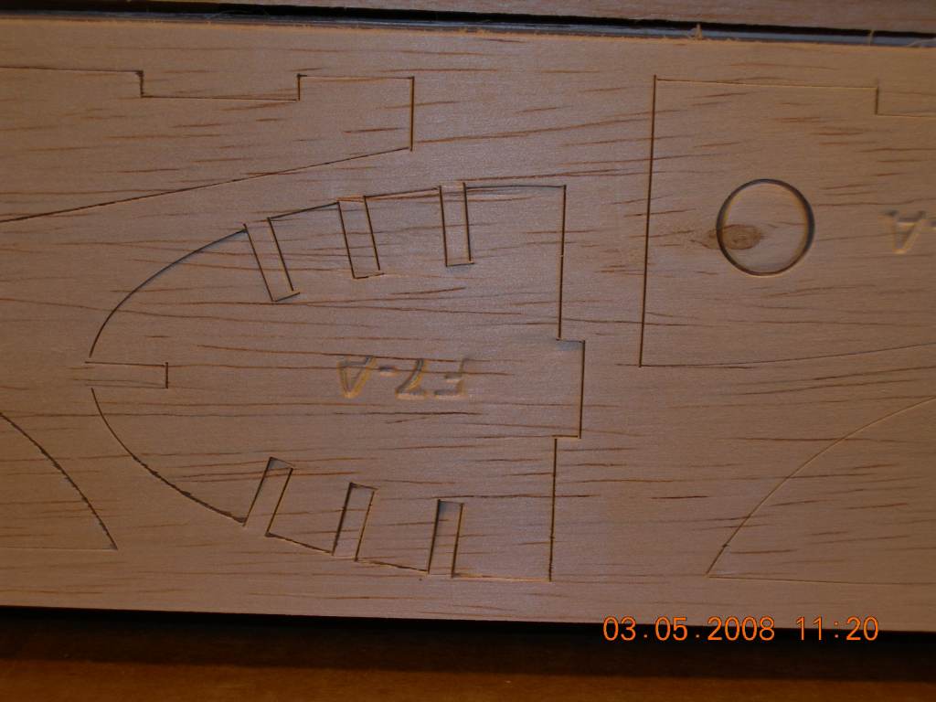

Postat 04 May 2008 - 12:33 AM
Ceea ce am vazut a fost ceea ce ma asteptam de la un kit Great Planes. Totul pare ok si sunt convins ca va iesi un model frumos.
M-a frapat trenul de aterizare din coarda de pian extrem de groasa. Aproape 5mm in diametru. Nu am mai avut asa ceva in mana.
Piesele sunt curat taiate:
  • Imagine atasata: post-26-1209854010.jpg

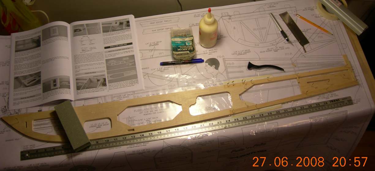

Postat 28 June 2008 - 04:17 AM
Fuselajul pe plansa. Abia acum mi-am dat seama ca va fi un model marisor.
  • Imagine atasata: post-26-1214619479.jpg
Aceasta postare a fost editata de dan_mitea: 28 June 2008 - 04:23 AM

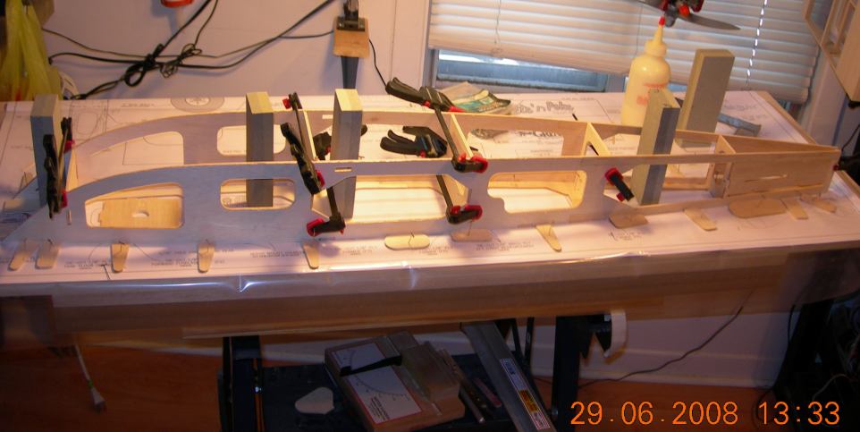

#21 Useril este offline   dan_mitea
Postat 28 June 2008 - 04:19 AM
Am facut un pic pe langa cerintele manualului. Si anume am facut cele doua laterale ale fuselajului una peste alta pentru a fi perfect egale.
Putem sa ne facem o idee despre ce va sa fie.
Partea din fata:
  • Imagine atasata: post-26-1214619562.jpg

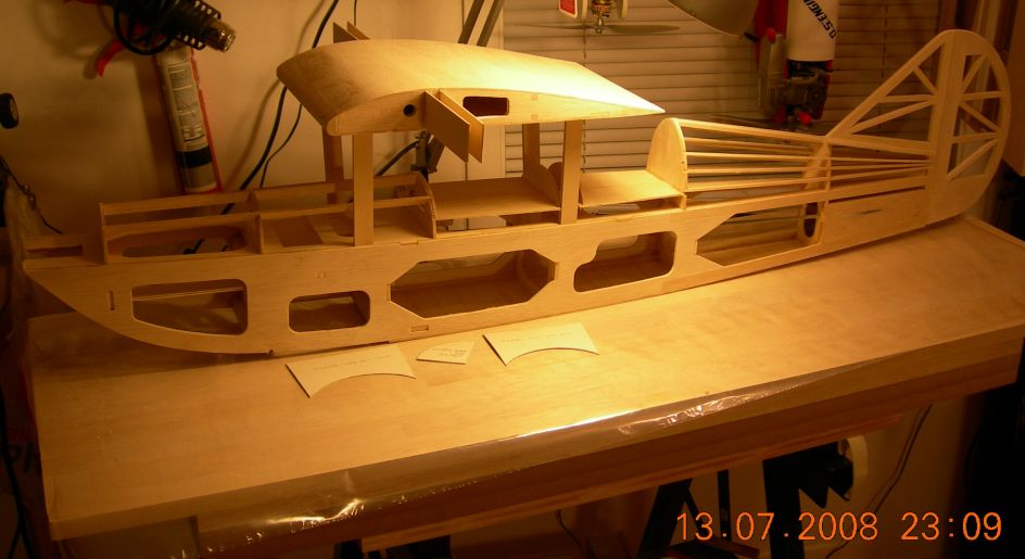

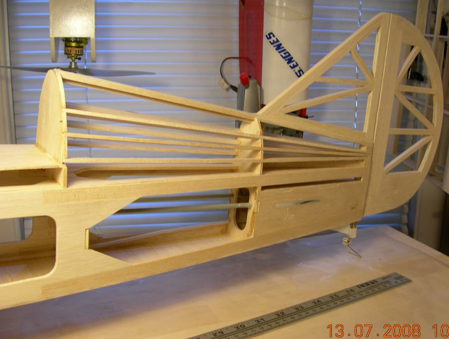

Postat 13 July 2008 - 05:09 PM
Inca cateva fotografii.
Ce pot sa spun, pana acum, despre model este ca are multe componente. Este complex si nu chiar atat de simplu de facut. Dar este frumos de pica.
Fuselajul in lucru:
  • Imagine atasata: post-26-1215961784.jpg

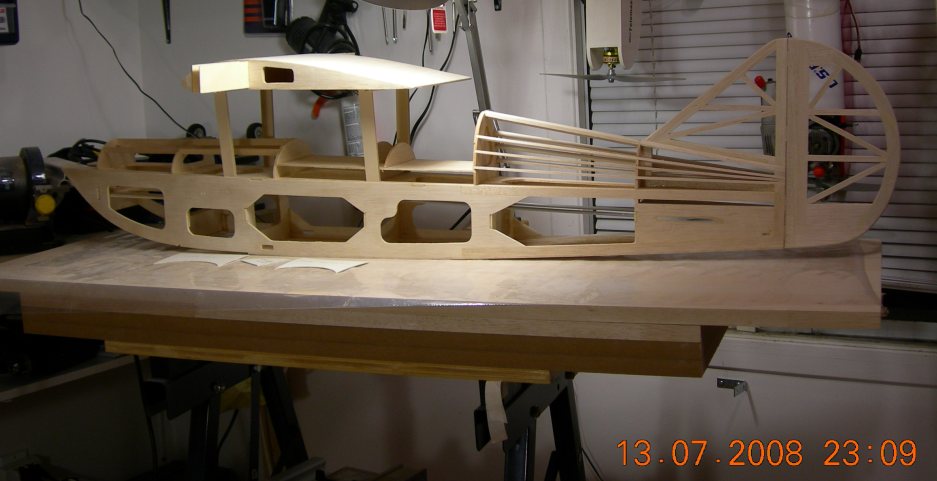

#25 Useril este offline   dan_mitea
Postat 13 July 2008 - 05:10 PM
Si acesta-i stadiul de astazi:
  • Imagine atasata: post-26-1215961838.jpg
#26 Useril este offline   dan_mitea
Postat 13 July 2008 - 05:12 PM
Si, ca de fiecare data, posteriorul lui, cel frumos profilat, ma incanta in mod deosebit:
  • Imagine atasata: post-26-1215961932.jpg
Aceasta postare a fost editata de dan_mitea: 13 July 2008 - 05:12 PM
