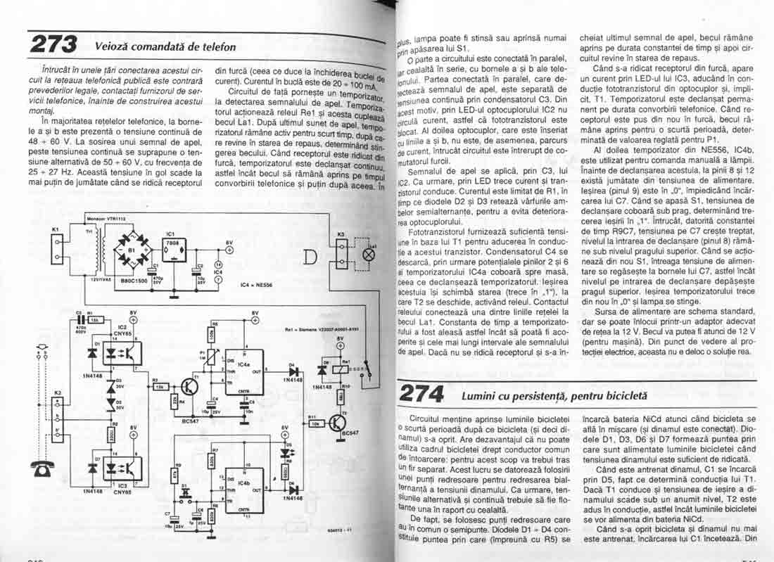

stie cineva cum se poate comanda o priza (off 5 secunde apoi on) cu semnalul telefonului/ soneria?
aveti o descriere montaj sau sugestii?
am vazut prize programabile sau prize comandate in diferite forme (sisteme complicate si scumpe cu controlere si wireless, telecomanda..blabla), dar ma intereseaza sa fie comandata prin intermediul mobilului

Sunt niste telefoane care suporta DTMF si gasesti interfete pentru asa ceva. Asta ar fi varianta mai eleganta dar probabil ca se incadreaza in categoria celor "complicate si scumpe"...
Cealalta ar fi sa iei semnal de la difuzorul (vibratorul) telefonului pe care-l apelezi si sa-l folosesti impreuna cu un montaj electronic construit de tine, in functie de dorinta. Sa suporte un singur ciclu, mai multe (dat tot unul la fiecare apel efectuat), etc.
De schema nu stiu ce sa-ti zic, un temporizator ieftin si ceva pe langa el. O scoti cu creionul in mana si ceva alergatura pe net. Ca de regula gasesti scheme gata facute sa pornesti ceva, nu sa intrerupi. Nu cred ca-i greu de adaptat ceva.

...asta comanda o veioza, nu vad de ce nu ar comanda si o priza!
