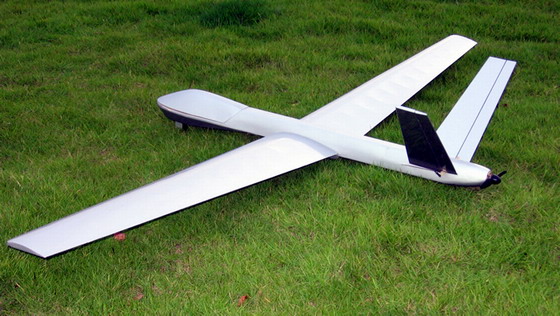

uite aici ceva interesant pt FPV
  • Imagine atasata: post-28-1207491037.jpg
Fotografie Aeriana

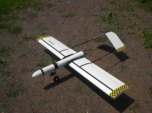

si altceva
  • Imagine atasata: post-28-1207491106.jpg
Fotografie Aeriana

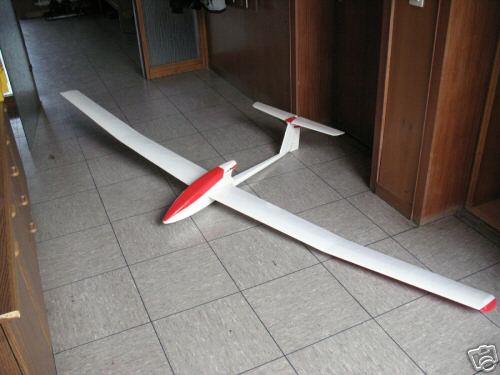

adica asa
  • Imagine atasata: post-28-1207491422.jpg
Fotografie Aeriana

Da, asta ultima e si la mine pe lista.
Am gasit si niste planuri de la o variatiune a ei.
