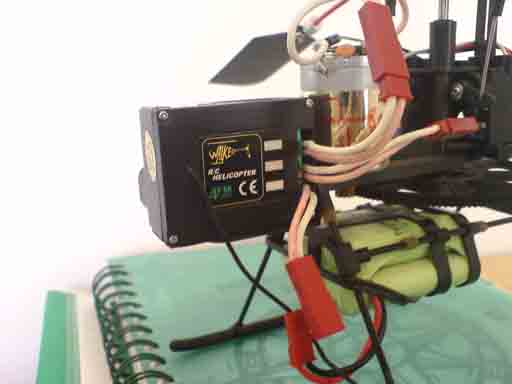

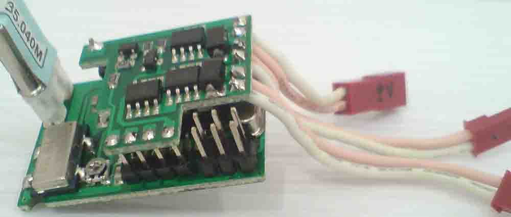

Dupa o scurta cautare am gasit ca rx-ul este 3-1, adica receptor, variator si gyro, deci nu va merge la navo.

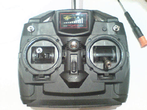

Canalele 1 si 2 sunt cuplate la mansa din dreapta, si au iesire normala de servo. Intr-unul pui servo normal, in celalalt, pui variator corespunzator motorului pe care-l ai. Nu folosi insa variatoarele din receptor (accesibile pe canalele 3 si 4 atit la emitator cit si la receptor), nu pentru ca sunt mixate prin giroscop, ce pentru ca au limita maxima de 6 A curent.

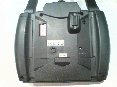

Pe spatele statiei exista 8 microintrerupatoare, banuiesc ca de acolo se mixeaza.
1.On
2.Off
3 si 4 On
5,6,7,8 Of
PS, Incerc sa atasez niste foto si nu reusesc, cum fac?

1. motor coada (rudder)
2. stg-dr (aileron)
3. fata-spate (elevator)
4. motor principal (throttle)
5,6,7,8 sunt off iar daca le trec pe on nu se intimpla nimic.

W-04 are receptor cu 4 in 1. Daca -l alimentezi dintr-un BEC extern, ai sa ii dai tensiune pe iesirea BEC-ului intern, si acesta cred ca are sa protesteze.
Eu as face asa:
- tai firul rosu de la controlerul tau (ESC-ul extern). Asa suprim BEC-ul din controlerul extern
- cuplez intrarea BEC-ului intern la acumulatorul nou (alimentezi receptorul asa cum a fost si pina acuma).
- cuplez pe canalul 1 un servo normal, pe 2 controlerul motorului nou.
Asa are sa mearga precis, dezavantajul este ca atit motorul cit si directia (cirma) au sa fie pe aceeasi mansa.

Daca schimb comutatorul 4 (de pe spatele statiei) din on in off se inverseaza cursa, zero devine maxim
idem pentru comutatoarele 1,2 si 3 (doar inversare de comanda)
inseamna ca pot sa cuplez in loc de un servo (sa zicem pe canal3) un ESC extern (fara BEC) care-mi asigura controlul cu reverse al motorului alimentat prin acest ESC la 12V/7A si uit de canal 1 si 2, folosesc doar 3 si 4 (cele de la servouri).
