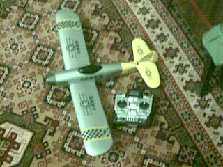

Am primit cadou un fast3 si o telecomanda E-FLY 100c cu 6 canale.Datele avionului sunt anvergura-810mm lungime 600mm acumulator 7,2v.As vrea sa pun RCul pe avion.Astept sfaturi de la experti.

Cu radiocomanda trebuie sa fi primit si un receptor. Pe receptor scrie mare cu negru 40MHz. Tot receptorul are de o parte 6 coloane a cate 3 pini fiecare, si sunt numerotate cu 1, 2, 3, 4, 5, 6/B. La 6/B vei conecta acumulatorul, iar la celelalte servomecanismele. Fii atent la faptul ca daca pui + la - (referitor la sarcinile electrice) se poate strica receptorul! Asa ca trebuie sa cauti pe marginile aparatului care linie e pentru + si care e pentru minus; in mod sigur sunt inscriptionate cele doua. Conecteaze acumulatorul si servomecanismelor conform + si -; in general firul rosu (sau alb-negru) reprezinta plusul, iar firul negru reprezinta minusul. Inca o data: fii atent la amanuntele astea!
Acum, pornind de la radiocomanda, fiecarui canal ii corespunde o instructiune care va ajunge la receptor de unde va fi trimisa catre servomecanismul stabilit. Nu stiu cate servomecanisme are avionul tau, dar trebuie sa conectezi fiecare servomecanism la canalul corespunzator. De exemplu, servomecanismul care controleaza directia ar trebui conectat la canalul 2 inscriptionat pe receptor, astfel cand dai de joy-stick in dreapta, directia ar lua-o in dreapta, iar cand il dai in stanga, directia (placa verticala din spate) ar lua-o in stanga. Exemplul a fost la intamplare; nu inseamna ca pe canalul 2 e absolut obligatoriu sa conectezi directie. O sa gasesti in manualul primit ce face fiecare canal.
Inca un lucru. Daca nu ai mai zburat avioane, conecteaza radiocomanda la calculator si foloseste un simulator de zbor precum FMS (gratuit) ca sa te obisnuiesti cu comenzile, altfel o sa strici avionul inca de la primul zbor. Si, in caz ca inca nu ai citit sfaturi pentru primul zbor, sa nu incerci avionul cand vin rafale de vant (e bine intr-o zi linistita).

Avionul tau se incadreaza in categoria jucarii.Zboara-l asa cum este pentru ca nu merita nici o modificare.Pentru fun este excelent,vezi ca nu zboara bine decat in conditii de vant foarte scazute.

Si eu am primit cadou o jucarie, am incercat sa o modific, am cheltuit bani pe modificari si pana la urma m-am lasat pagubas, ca nu se merita. Dupa modificare am zburat vreun minut in total in zboruri de vreo 10-20 secunde, urmate de cate o prabusire asa de faina, ca il adunam de pe suprafete destul de mari. El nu este facut sa suporte greutate si comenzi in plus pe el, joaca-te cu el asa cum e si pe urma gandeste-te spre ceva adevarat aeromodel.

You have to hand launch this plane. It doesn't like ROG takeoffs at all. It is only 2 channel (rudder and throttle). It actually is a good flying airframe, but the electronics in it suck. They are not proportional at all. The rudder "Servo" crapped out after a few crashes, and I completely changed out the electronics with real stuff. With quality electronics and a quality transmitter, this plane files great. It has the potential, but requires an investment in quality internal components.
vezi cu userul ala, se pare ca stie el ceva :)

Stiu am vazut si eu comentariul de asta incerc sal modific.Oricum chiar si in varianta originala zbura bine da aveai numai control pe directie.Am reusit sa montez servourile pentru profundor si directie da la eleroane nu stiu cum e mecanismul cu un singur servo,poate pune cineva o poza?? :)

pai treaba e ca nu prea ai ce sa faci,am avut asa ceva Fast 3 si a zburat cam 50 metrii lungime si inaltime maxim 15 metrii,reglam cu mana profundoru ca sa se ridice mai sus,dupa ce a picat in bot,sa rupt axum motorului,si atunci a fost chiar nasol,am facut rost de alt ax,am inlocuit dar sa stricat receptorul care de altfel este si regulator ,cand dadeam de stik la telecomanda sa ia stanga lua imediat,cad dadeam dreapta deabea se misca,pana la urma a ajuns in sa fie descompus,acum am facut comanda de un sistem rc E-Fly pe 6 canale cu display digital,dar in 35 de mhz,care vine cu 3 servo,un regulator de motor cu perii ( brushed ) de 30 amperi,acumulator si totul la 227 ron,mai cumpar un motor brushless+controller ( combo) de la towerpro si lipo am luat de la un baiat de pe forum si voi zbura cu un model din depron....ceva in genul asta http://www.youtube.c...h?v=BY6bBVTBxxc si daca vrei planuri imi zici si-ti trimit...bafta
