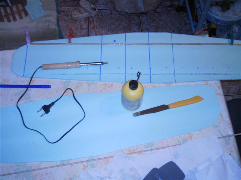

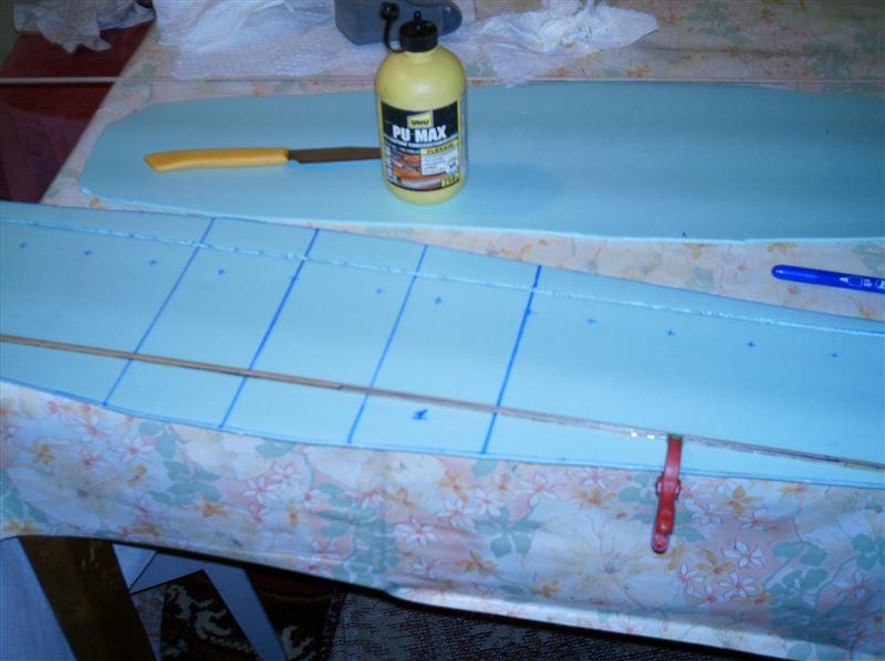

Poza nr 1 (aripa),dupa ce am trasat 2 linii,am facut niste santuri in aripa ca sa pot fixa mai bine tija ( daca pot spune asa ) din lemn de fag de 3 mm cu pistolul de lipit,depronul are grosimea tot de 3 mm
  • Imagine atasata: post-28-1204850896.jpg

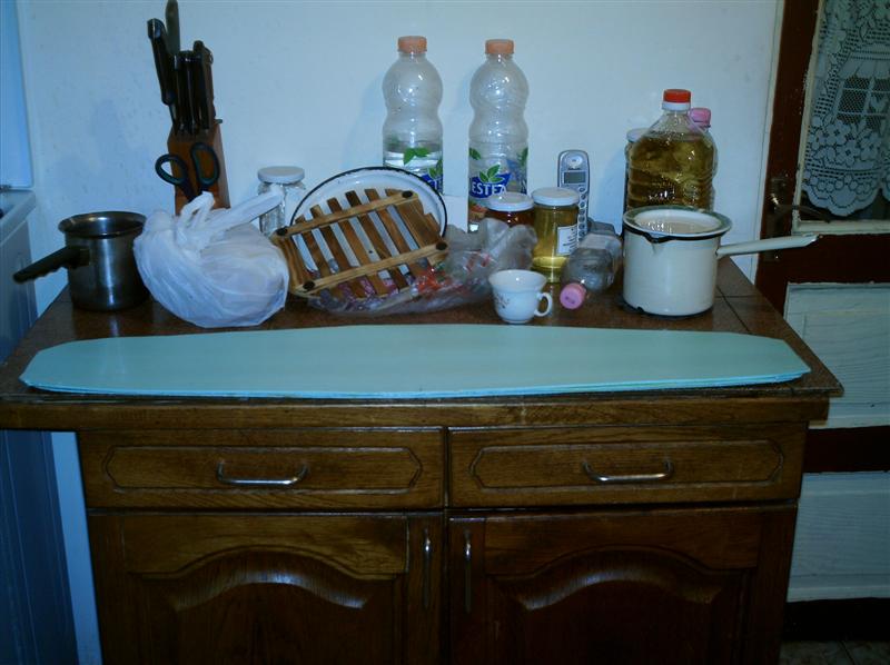

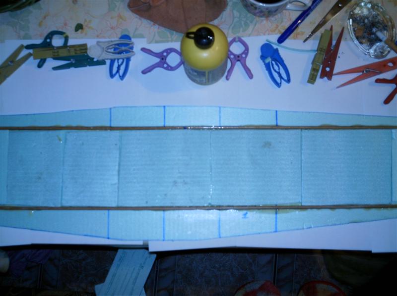

poza 2 pozele sant micsorate la dimensiune 800x600 Image Resizer de la Microsoft PowerToys for Windows XP,dupa ce instalezi programul dai pur si simplu click dreapta pe poze si alegi image resize si alegi dimensiunea dorita ....poate sa faca pe rand sau toate o data.
  • Imagine atasata: post-28-1204850986.jpg

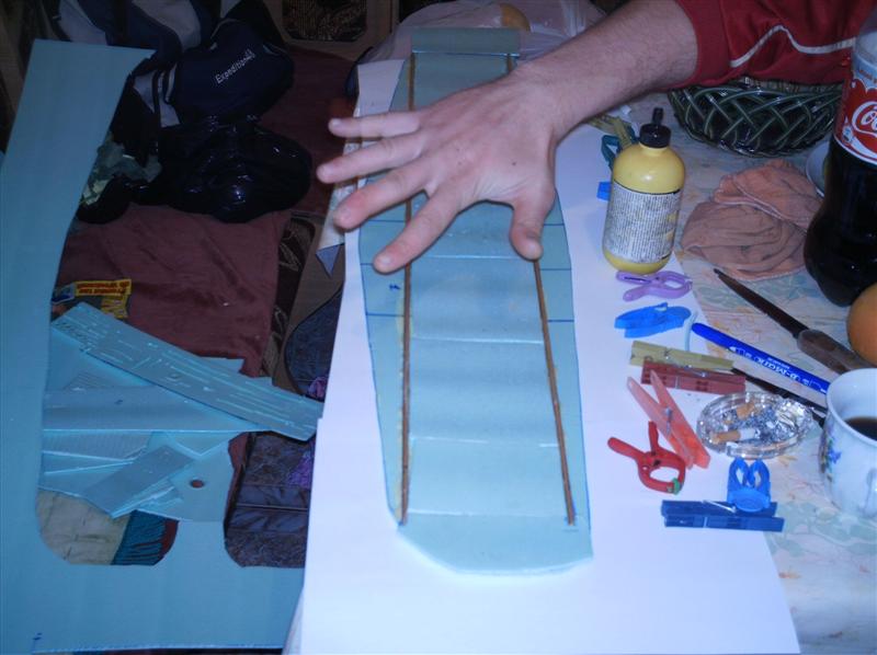

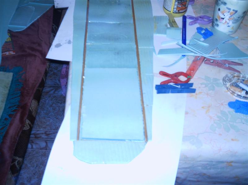

vedere din profil,daca aveti intrebari va raspund cu placere
  • Imagine atasata: post-28-1204851153.jpg

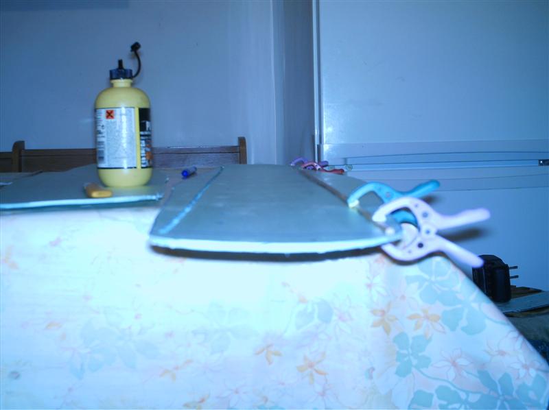

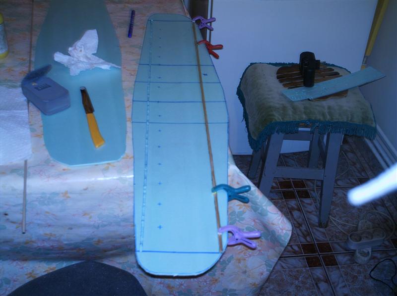

poza 4
  • Imagine atasata: post-28-1204851335.jpg

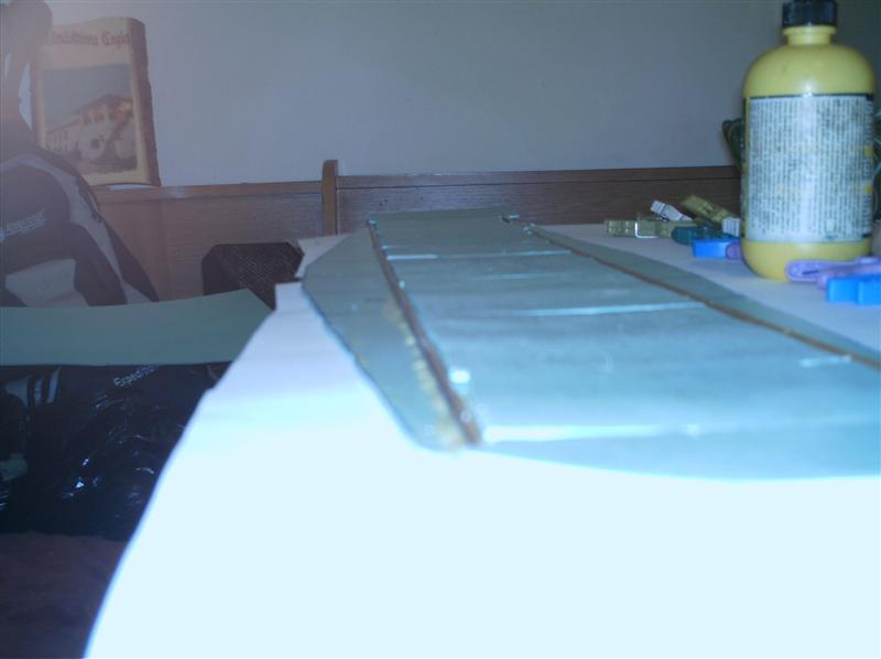

poza nr 5,si cred ca mai pun si maine ca este 3 dimineata si maine am ceva treaba..
  • Imagine atasata: post-28-1204851408.jpg

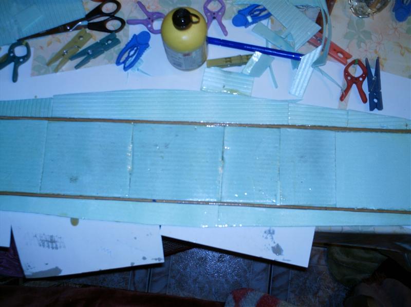

numarul 6
  • Imagine atasata: post-28-1204934891.jpg
