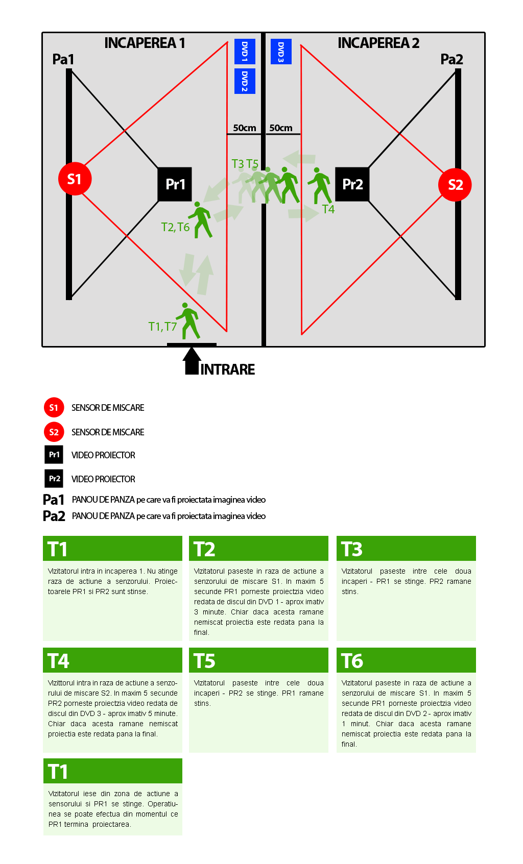

Si astfel ajungem la proiectul meu. Problema e ca de la o simpla priectie video am ajuns la senzori de miscare si alte minunatii de care eu habar nu am.
Rog foarte mult pe cei interesati sa ma ajute cu detalii despre senzori, cum as putea lega senzorii de butonul de PLAY de la DVD si sa porneasca in acelasi timp si proiectorul si daca cumva este posibila realizarea unui asemenea proiect sa ma ajute. Fiind vorba de licenta cei interesati sa ma ajute vor fi trecuti pe pliantele afisele si posterele ce vor urma in vara aceasta sau o recompensa financiara daca este nevoie (mica deoarece sunt student si toata lumea stie cum e studentia in zilele noastre).
Am facut o schema pentru ca nu stiu daca aveam atatea butoane de la tastatra explicand ceea ce vreau sa fac. Sper sa intelegeti ceva din ea ... daca nu va mai pot explica inca o data si de cate ori este nevoie.

majoritatea senzorilor de miscare au la iesire un releu, deci un contact electric. In sculele moderne comenzile importante gen PLAY, RECORD etc se fac cu un microcontact. In concluzie trebuie sa legi doua fire unde trebuie si faci ceea ce vrei tu.

Ai noroc. Este extrem de simplu.
Senzori gasesti de toate felurile. Uite primul link gasit:
http://www.pentrucasa.com/?p=productsList&iCategory=10
Senzorul are la iesire un contact (minimum) ce va actiona proiectorul si DVD-ul.

In primul rand multumezsc mult pentru ca v-ati uitat pestepostul meu.
Catre Don T : Iti multumesc pentru raspuns si promptitudine ... ma referam mai mult la detaliile tehnice ale problemei :D - am sa caut mai detaliat pe internet ceva despre asta si daca nu voi gasi am sa te rog sa imi explici (daca e posibil) tehnic cum se face lucrul asta si de ce anume am nevoie. Bineinteles daca esti dispus.
Catre Dan Mitea: Multumesc deasemenea pentru linku de mai sus (sincer sa fiu ma asteptam sa coste putin mai mult un senzor dar vad ca e posibila treaba si ma bucur :D - sper sa ies si eu putin mai ieftin :D). Deasemenea ma refeream ami mult la detaliile tehnice ale problemei ... adica de ce as avea nevoie sa leg un senzor de butonul de play al DVD-ului si de butonul de ON al proiectorului. (aici ma refer la ce fel de cablu am nevoie ... unde sa le leg si asa mai departe).

O solutie mai simpla ar fi asezarea unor covorase care ascund niste contacte push in zonele de interes, adica 3: unul la intrare si cate unul de o parte si de alta a comunicatiei dintre cele 2 camere. Problema pe care o vad eu este comutatia sursei de semnal pentru proiectorul din camera 1. O solutie posibila este folosirea a 2 proiectoare in cam. 1. Ia in calcul faptul ca proiectorul are nevoie de ceva timp pentru pornire (pentru intrarea in temperatura a lampii). Eu as merge pe folosirea unor obturatoare actionate servo care sa acopere imaginea proiectata si tunarea dvd-urilor cu dispozitive mecanice, actionate tot cu servo, care sa apese play si pause.
Aceasta postare a fost editata de benz: 17 February 2008 - 12:55 PM
Postat 17 February 2008 - 12:58 PM
...solutia cea mai eficienta ar fi folosirea barierelor in infrarosu dispuse in zonele de trecere dintre spatiu 1 /spatiu2 ,samd. , cu receptoarele cuplate direct la portul de remote al playerelor multimedia, dvd,cd,etc ;decodarea este f simplu de facut daca au telecomenzi IR.

Pana la urma care e diferenta. Modul in care este sesizata prezenta unei persoane intr-o incapere sau alta. La orice tip de senzor poti sa-i setezi durata cat functioneaza, sau daca nu poti pune un astfel de circuit.
Am impresia ca complicati problema
Postat 17 February 2008 - 02:11 PM
Mie solutia propusa de ipsihi imi pare mai viabila intrucat sesizoarele de prezenta dupa cate stiu au un con de raza de actiune cam de 120 de grade.Deci ar trebui ales prin incercari unghiul optim in care sa functioneze dupa schema ,in plus de asta daca incaperile nu sunt prea mari s-ar putea ca conul sa acopere si portiunile de langa usile de intrare si iesire din incapere unde nu ar fi nevoie sa functioneze.Pe cand cu barierele se poate stabili precis locul cuplarii si decuplarii proiectoarelor.

senzorii de prezenta mi se par cel mai ok.
barierele sunt mai costisitoare.
la senzori se poate regla unghiul prin coborarea sau ridicarea placutei senzorului in carcasa unde are cateva gradatii, astefel incat poate sesiza prezenta pe o dostanta de 1,5 pana la 3-4 metri.

Depinde de unde le cumperi.La Conrad electronics sant de exemplu kituri de la 10-15 euro buc.

Oricare ar fi solutia senzorilor miroase a miroprocesor de la o posta...sunt cateva conditii care trebuiesc implementate si cateva decizii de luat si apoi sunt DVD-urile care trebuie operate....deci microcontroler.

Intradevar pe o axa are 120 de grade.Dar pe cealalta are 90 de grade.
