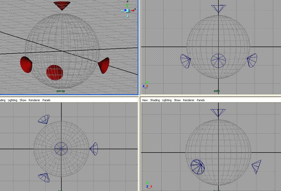

am nevoie de un electronist bun cu cunostiinte solide de electromagnetism si minuni din astea pentru realizarea unui montaj
Montajul consta din 4 electromagneti dispusi intr-un tetraedru regulat in jurul unei sfere metalice ( goale pe dinauntru, facuta din 2 semisfere care se lipesc sa zicem "perfect" ), fiecare cu un senzor ( senzor Hall? ) care sa detecteze apropierea sferei. Senzorul trebuie sa spuna "cit de aproape" cu o oarecare aproximatie ( liniaritatea nu este importanta ) este sfera de el ( 0- 5V preferabil ) si de asemenea intensitatea electromagnetilor sa poata fi comandata.
Semnalele astea vor intra intr-un computer, blah blah, care ar trebui sa poata comanda forta de atractie pe electromagneti si sa aiba ca rezultat final mentinerea sferei in levitatie magnetica ( de asta ma ocup eu ). Sfera are vreo 70 mm diametru si vreo 100 grame greutate.
In figura e prezentata sfera cu cei 4 "magneti" desenati ca niste conuri de culoare rosie.
De sfera si plasarea tetraedrala ma ocup eu; vreau circuitul care estimeaza apropierea si comanda electromagnetii.

Si imaginea :D
  • Imagine atasata: post-8-1202125202.gif

Mult mai rational este sa pui magnetii sa respinga sfera. In acest mod va fi stabila fara mari batai de cap. Nu sunt necesari nici senzorii nici procesorul....
In orice caz senzorii Hall....ce detecteaza campul magnetic....ar fi cam inutili in preajma electromagnetilor. Daca tii neaparat la prima varianta eu zic sa folosesti ceva optic.

sfera trebuie sa fie diamagnetica pentru asta... si nu prea cred ca diamagnetismul va avea suficienta forta sa tina sfera in sustentatie... sau exista si alte metode?

Ai dreptate. Dar o sfera din aluminiu cu pereti relativ subtiri va fi sustinuta usor de electromagneti. Gandeste-te ce forte se dezvolta intr-o colivie din aluminiu dintr-un motor trfazat.
Ca realizare, daca dimensiunile nu sunt impuse, iti sugerez doua polonice.

Sfera are si alte obiecte inauntru, si ajunge la vreo 100 de grame... crezi ca poate levita la greutatea asta?
