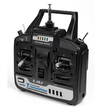

mmm.. imi place subiectul.. tocmai vroiam sa deschid unul identic.. :o sunt in aceasi situatie ca si cristi.. doar ca eu am reusit sa imi strang toate palele. acum.. sa ii dam drumu.. dar cam ...cum?.. poate cineva sa ne puna o poza cu telecomanda si ce face fiecare butonas?.. plssss pun eu o poza cu tele si cei care vor poate ne scriu care cum face... multumim mult http://www.rhcforum....tyle_emoticons/default/biggrin.gif

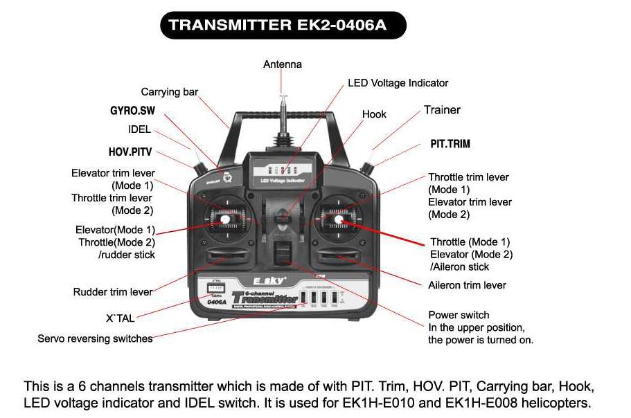

Eu unul o sa mai practic o vreme pe simulator (FMS).
Eu prefer modul 2 de control, mi se pare mai natural.
Ai asa:
1. la maneta din stanga
- sus/jos reprezinta comanda de ridicare/coborare (throttle)
- stanga/dreapta reprezinta comanda de rotatie in jurul axului in stanga/dreapta (rudder)
2. la maneta din dreapta
- sus/jos reprezinta comanda de inclinare spre in fata/spre in spate (elevator)
- stanga/drepta reprezinta comanda de inclinare spre stanga/spre dreapta (aileron)
Mai sunt reglajele pentru fiecare maneta.
Hov. pitv si pit. trim in canu stiu ce sunt. In rest nu stiu daca sunt toate controalele functionale.
Pe simulator telecomanda fara quartz consuma mult mai putin, probabil nu mai emite.

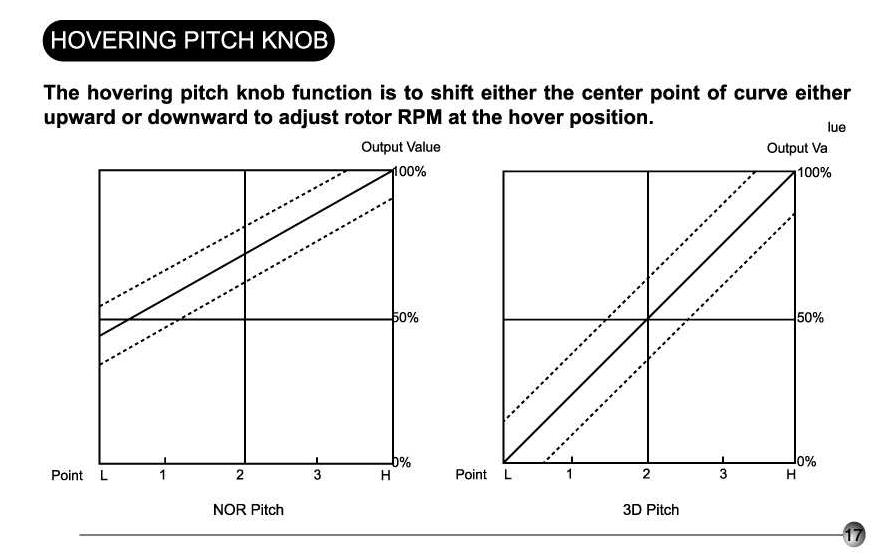

Salut
@crysty3001
Iata doua poze mai jos care sa te lamureasca:
Primul control, hovering pitch trim se refera la deplasarea punctului in care elicopterul tau face zbor la punct fix (hovering).
Acesta poate fi setat de tine (in functie de preferinte) la mijlocul cursei stick-ului (din stanga , in mod 2), mai jos sau mai sus de acest punct.
Iti recomand sa fie cat mai la mijloc, pentru usurinta in manevrare.

..si poza:

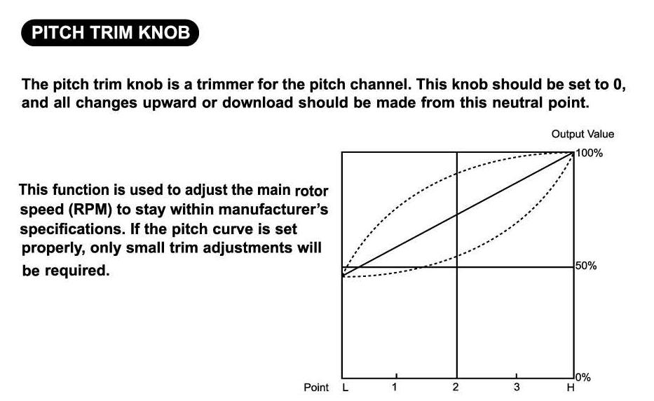

Al doilea control, Pitch trim, lucreaza ca o functie exponentiala pentru curba de pitch.
Imaginea de mai jos este mai mult decat relevanta:
