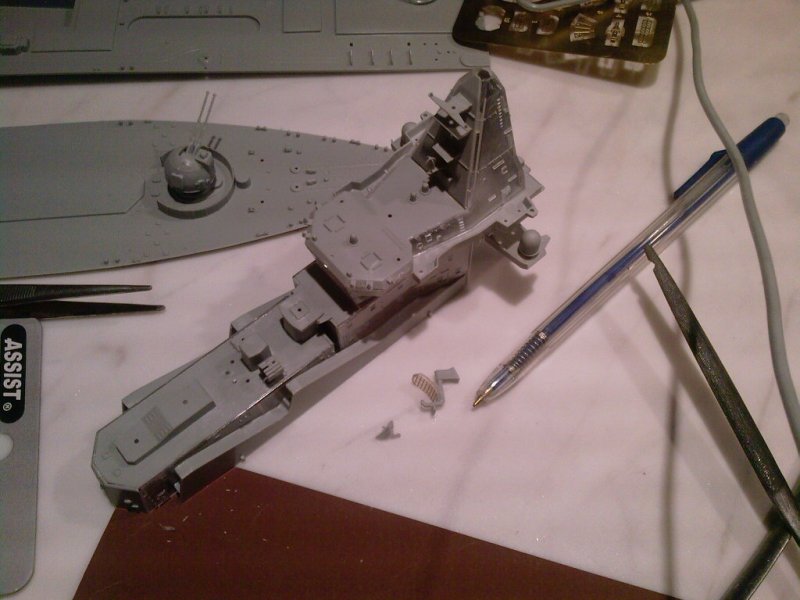

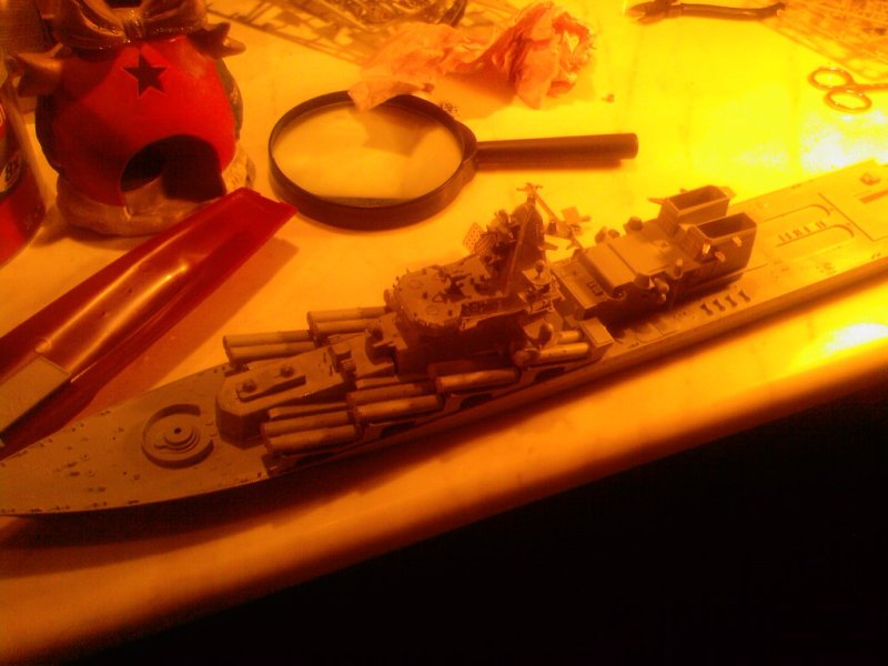

am primit un cadou de sarbatori asa ca sunt obligat sa ma apuc de treaba
Este vorba de Slava Class Moskva Russian Navy Missile Cruiser
modelul de la TRUMPETER
http://www.modelwarships.com/reviews/ships...ter-review.html
Asa ca m-am apucat constiincios de treaba
  • Imagine atasata: post-31-1201191767.jpg

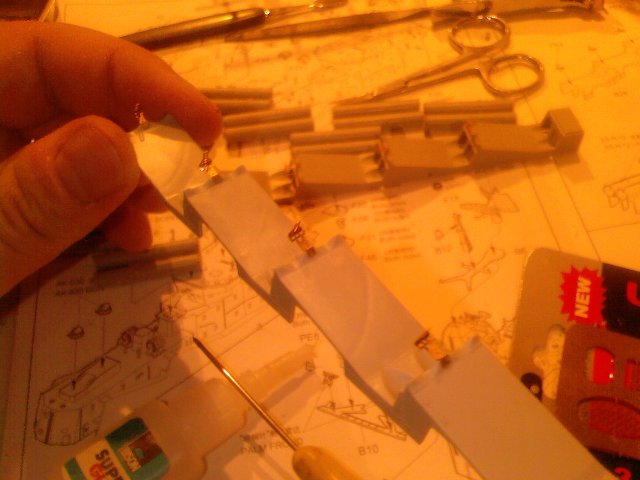

Postat 24 January 2008 - 06:32 PM
si tot asa
  • Imagine atasata: post-31-1201192324.jpg

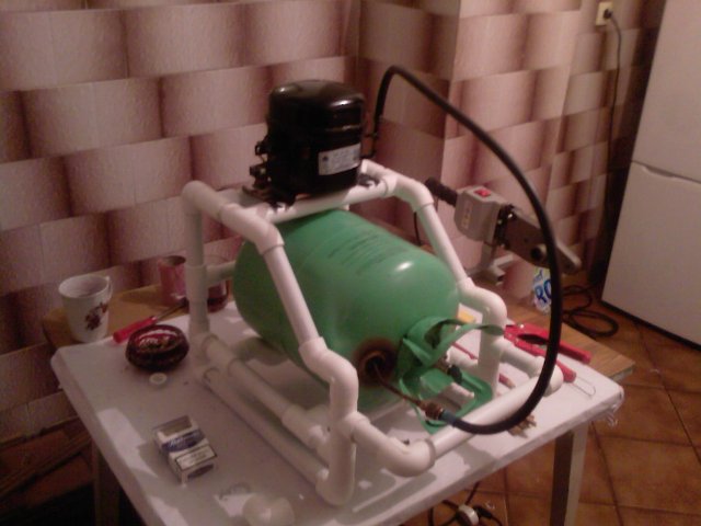

Postat 24 January 2008 - 06:53 PM
ops,
daca trebuie sa vopsesc am o problema....
am aerograf dar nu am compresor asa ca daca nu vreau sa cumpar ma apuc de facut unul...
m-am inspirat din acest forum si m-am apucat de treaba nu fac un subiect nou am sa pun doar vro 2-3 poze cu ce am apucat sa fac
o butelie de freon de 14 litri un compresor de frigider mai mic, ceva fitinguri si teava de polipropilena si niste fitinguri pentru aer ...etc

Postat 24 January 2008 - 06:59 PM
compresorul pornit in 12 minute ajunge la 5 atmosfere mai trebuie sa cumpar un presostat si un regulator de presiune cu ceva filtre pentru iesire, si dupa poza asta plec spre bucuresti am sa continui peste 3-4 zile
SPOR
  • Imagine atasata: post-31-1201193975.jpg

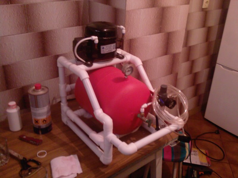

#19 Useril este offline   Paul_L
  • Postari: 295
Postat 10 February 2008 - 08:51 AM
Foarte frumos lucrat sasiul pentru compresor. Vezi ca va trebui sa pui o valva de purjare a apei acumulate in rezervorul de aer.
#20 Useril este offline   vasia
  • Postari: 1049
  • Inregistrat: 26-April 04
  • Interests:navomodelism
Postat 10 February 2008 - 09:43 AM
multam,
am cam terminat cu compresorul am sa pun o poza diseara cu el si cu primele parti ale navei vopsite
spor

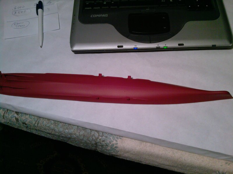

Postat 10 February 2008 - 06:04 PM
o poza
  • Imagine atasata: post-31-1202659496.jpg
#22 Useril este offline   vasia
  • Postari: 1049
Postat 10 February 2008 - 06:05 PM
vopsit
  • Imagine atasata: post-31-1202659551.jpg

Postat 10 February 2008 - 06:21 PM
si coca vopsita
  • Imagine atasata: post-31-1202660491.jpg

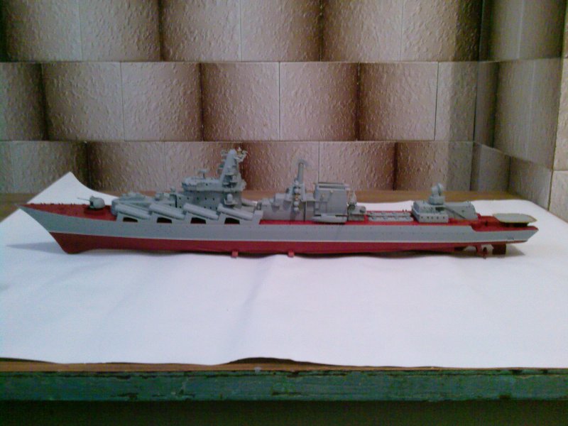

Postat 10 February 2008 - 11:48 PM
multam,
am folosit o bucata de sticla am masurat am taiat banda adeziva la dimensiuni am lipit la locul lor bucatelele cu varful cutter-ului am vopsit si am ajuns in stadiul asta:
  • Imagine atasata: post-31-1202680100.jpg
