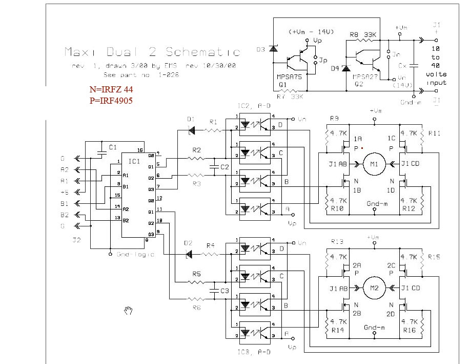

Vreau sa stiu daca schema asta este buna, dar in locul microcontrollerului stamp sa folosesc 2 pini din portul parallel.
http://lims.mech.northwestern.edu/~design/DC/2003/Aukes/Hbridge.gif

Eu tocmai mi-am cumparat o jucarie frumoasa, care are si punte H pe motor de cc. Se numeste ASURO Ce-i drept tranzistorii in forma in care sunt nu vor duce curent mare, dar ii poti inlocui, te descurci tu.
Documentatia este disponibila pe site-ul producatorului www.arexx.com
Legat de schema ta, nu va fi nevoie si de o protectie in caz ca bagi semnal pe ambii optocuplori (simultan)?
