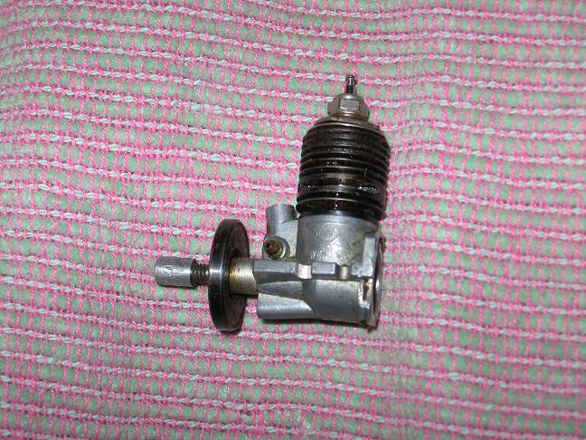

Mi s-a ars filamentul "bujiei" la un motor de 0,8 cc.
din pacate, ca la majoritatea motoarelor 1/2A, bujia este incastrata in capul radiatorului.
cred ca singura solutie e sa-i modific capul radiatorului astfel incat sa-i infiletez o bujie standard.
exista si alta solutie?

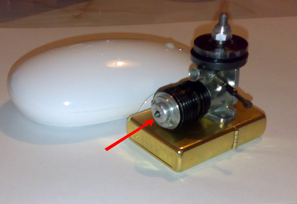

alta poza...
apropo, ce tarod (diametru / pas) imi trebuie pentru o bujie standard?

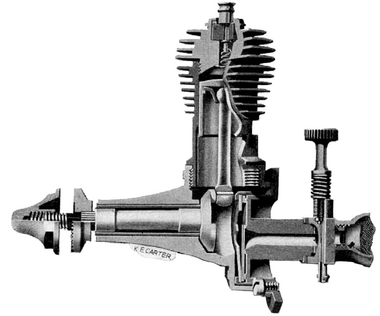

"bujie" originala nu exista pentru ca este insertizata in capul chiulasei. adica se schimba cu tot cu cap ca si la motoarele COX de 1/2 A. am cautat piese de schimb pe ebay, dar motorul are aproape ... 50 de ani vechime. l-am avut pe un captiv si voiam sa-l pun pe un depron rc.
alta solutie ar fi fost o bujie wasp 0.061 . http://www3.towerhobbies.com/cgi-bin/wti00...?&I=LXTZ21&P=ML
ii dau doar o gaura in chilasa si insertizez bujia asta. dar e de durata...
am pus o poza cu o sectiune printr-un cox thimbledrome. se poate observa capul chiulasei si bujia, destul de asemanatoare cu ce am eu.

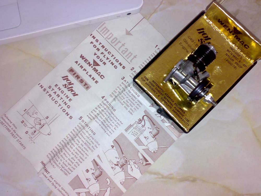

@marinaru motorul este Wen Mac Hot Shot (vezi foto atasata). aproape identic cu Testor/ McCoy. multumesc pt ajutor. "capul" de la McCoy se potriveste cu cel de la WenMac - http://www.mecoa.com...ptors/index.htm
s-ar parea ca McCoy a cumparat matritele sau designul de la Wen Mac cand si-au inchis afacerea. am inteles ca Wen Mac ar fi inventat roto-starterul (rotomatic). inca nu am avut timp sa ma uit pe saitul de patente si marci, dar cand il gasesc o sa pun o poza pe sait.
@hess se mai aduna la marimea camerei de ardere si camera bujiei, in care se afla filamentul, care e semnificativ mai mare decat la cea originala.

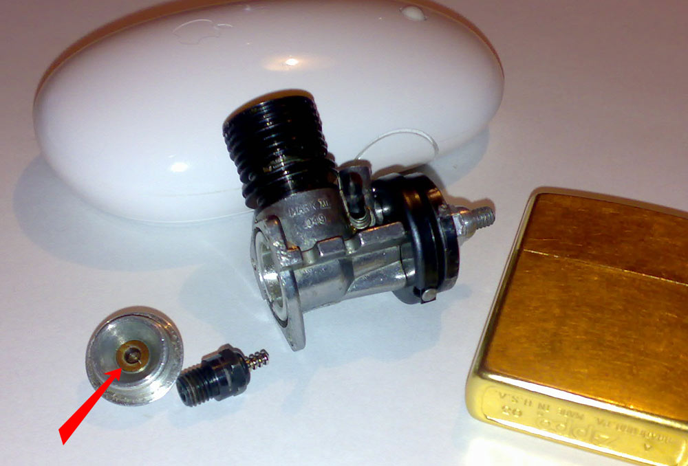

Postat 06 January 2008 - 10:38 PM
gratie marinarului, care a stat la timona strungului si a potrivit bujia la marele fix, motorul s-a trezit din nou la viata.
pornire plina de peripetii, cu o mana alezata micrometric de elice si un bidon de metanol care zboara incet, incet de pe bancul de proba. cu o elice potrivita si 50-60% nitro ar fi mers mai bine. vant din prova marinare!
