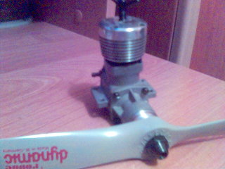

Am intrat in posesia a doua motoare termice. Poate cineva sa-mi dea ceva detalii?
Primul este chinezesc "SILVER SWALLOW 2,47cc"

Al doilea. Pe el scrie MOKI 5

Primul este "diesel" chinezesc, pentru aero captive (eventual si pe un planor rc). Merge cu eter/gaz/ulei de ricin. 33/33/33%
Al doilea Moki este "cu bujie" unguresc, tot pentru aero captive. Merge cu metanol/ulei de ricin sau sintetic. 80/20%.
Misto randunica argintie ("silver swallow") !

Pentru primul motor:
- 33 % eter etilic (atentie ETILIC)
- 33 % petrol lampant (nu gaz, sau alt-ceva)
- 33 % ulei de ricin
- trebuie pornit la cel putin +10 grade celsius (acesta e carburant de rodaj de vara), cu elice de rodaj.
- are citeva chichite, iti recomand sa cauti un ajutor care stie ce face
Pentru al II-lea motor:
- ar trebui sa porneasca cu carburantul uzual (metanon,ulei de ricin, nitro-metan)
Dupa cum arata (in poze), ai nevoie de un demaror electric, rabdare, si poate mai poti salva mootarele.

Pentru cel fara bujie (daca e bun, are compresie si contra-pistonul e deblocat):
- trebuie curatat bine (pe dinafara, pe dinauntru, si carburatorul)
- il pui pe banc, si pui elice de rodaj
- pozitionezi elicea 'la ora 2'
- inchizi carburatorul complet, il deschizi la 2.5 ture
- stringi contrapistonul (da nu tare sa nu-l gripezi)
- alimentezi cu carburant
- dai un 'sprit' pe evacuare, si citeva picaturi pe admisie
- invirti incet elicea, si deschizi contrapistonul (cu carburant are compresie si presiune in camera)
- incepi si invirti rapid elicea (in socuri)
- daca contrapistonul e prea strins, musca, daca e prea deschis, nu porneste
- dupa ce l-ai pornit (numai din contrapiston), ar trebui sa mearga secunde indiferent de pozitia carburatorului
- din contrapiston il pornesti si reglezi turatia, din carburator ii reglezi admisia (amestecul)(nu-l tura la inceput)
Ar mai fi citeva reglaje in functie de carburant, temperatura elice.....
Vezi ca eterul e extrem de volatil, a fost folosit secole la adormit in chirurgie. Daca nu-i place ceva, 'musca' mai rau ca alea cu bujie.
Apeleaza totusi la cineva care stie sa ti-l porneasca si sa ti-l regleze, alt-fel te chinui inutil.

Le-am desfacut si curatat, din cate i-mi dau eu seama stau destul de bine cu compresia, cel putin cel de 2,4 aproape ca da elicea inapoi cand incerca sa o invart la mana.
...despre celalat ....pornire...
