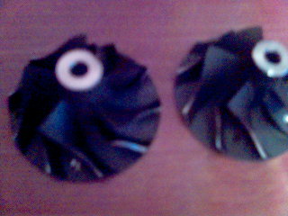

#23 Useril este offline   HESS
  • Postari: 955
  • Inregistrat: 08-October 07
Postat 31 October 2007 - 05:11 PM
Astea vor fi antrenate de un fara perii suparat, si vor comprima aerul intr-o camera de ardere...
E ca un pulse-jet, dar fara supape, aerul e fortat in camera cu acest ``compresor electric``. racirea camerei pe exterior cu serpentina ca la navo...
Ce centrare? Vor sta pe axul motor...
  • Imagine atasata: post-8-1193843477.jpg
