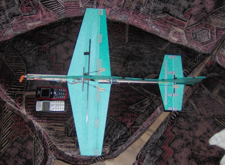

Intr-o zi lumina, se poate face un model. O ora e pentru un triunghi zburator si tot n-as baga mana in foc pentru facut model intr-o ora. La astea mici-mici, de exemplu, cumpar celule LiPo si fac pachetele - ia ceva timp. Ai de lipit controller la motor, de facut mufe, etc., iau si astea timp.
In fine, vineri am muncit 1 ora, sambata 5 ore si duminica 1 ora. Nu e foarte inspirat. Am facut fuselajul prea lung. Am avut o problema la lipirea servo de profundor - a intrat poxipolul in servo. Era blocat, s-a incalzit in "functionare", l-am dezlipit, cleiul a iesit foarte elegant - am avut noroc - si merge, desi nu mai suna chiar ca unul sanatos (l-am cam fortat, pana sa-mi dau seama de problema).
A iesit la 76 grame, dupa cum arata cantarul.
Nu l-am incercat. Acumulatorul de 100mAh, ma tine cam 5 minute, dar cu motorul la 50% si din cand in cand la 100%, in timp ce servourile sunt aproape continuu solicitate.
Receptorul e cam greu Hitec Feather, de 10g fara cuart. Cuartul e Graupner (nu e micro) si are si carcasa de plastic. Servourile au 3.7grame dupa producator, 4g pe cantar.

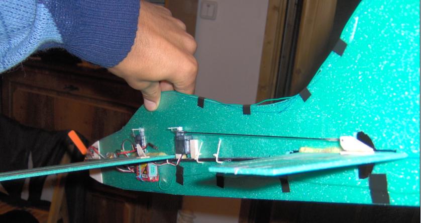

Modelul e intarit cu placute de carbon de 0.3 mm grosime, taiate cu cutterul (materialul are 20x0.3x1000 mm).
I-am lasat botul prea lung. In fine, as fi putut sa avansez cu aripa mai mult....
Tijele de comanda sunt din carbon 1mm diametru.
Capetele tijelor sunt din bolduri. Capul boldului este folosit ca siguranta.

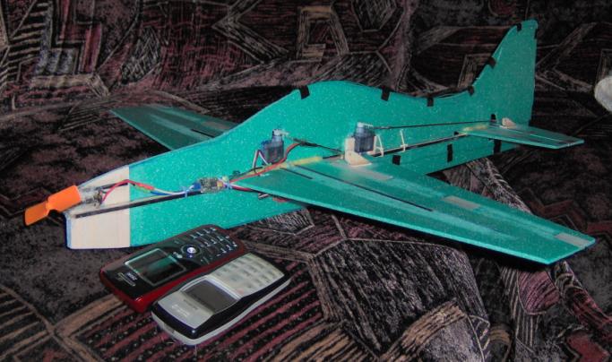

Aici se vede mana mea maro.
O sa inlocuiesc receptorul cu unul de 5g.
Modelul gol complet, are cam 26-27g. Se poate face si mai usor.

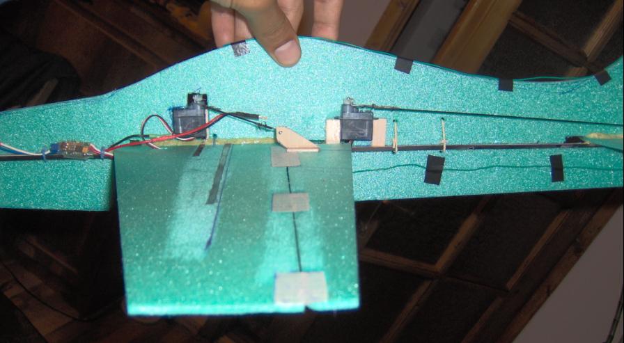

Am montat motorul sus si aproape ca elicea nu atinge suprafata pe care e asezat modelul.
Nu ma astept sa zboare cine stie ce, dar a fost un experiment.
