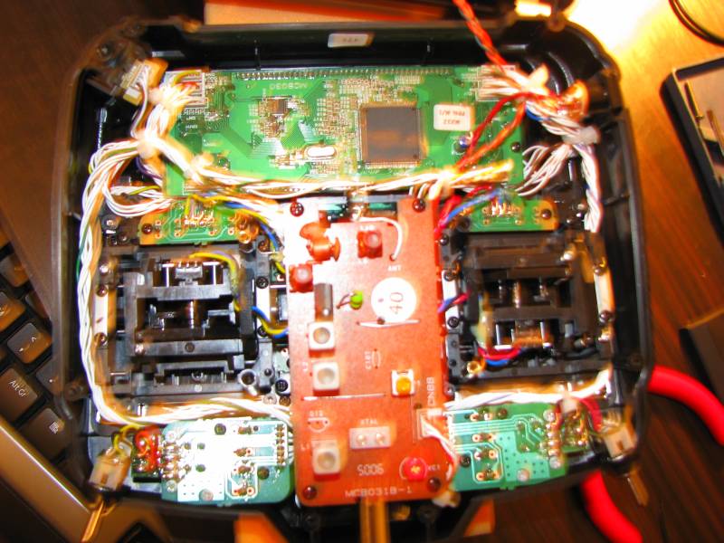

Tocmai am desfacut MX-12-le doar luat, urmand pasii din manual, in scopul de a scoate arcul de pe throttle, pt ca stick-ul sa nu mai revina la pozitia neutra. In ultimul pas al manualului se specifica instalarea unei tije metalice dupa scoaterea arcului, pentru inducerea frecarii la miscarea stick-ului. Ei bine nu gasesc tija asta nicaieri. A mai patit cineva asa ceva?
Atasez si o poza, scuzati calitatea, abia dupa ce am montat statia la loc am vazut ca am focalizat aiurea. Poate se intelege ceva. In manual se vede tija, in statie nu o gasesc pe nicaieri. Voi cum mergeti cu throttle-ul? Pe arc sau fara?
  • Imagine atasata: post-2-1190917999.jpg
Aceasta postare a fost editata de clao: 27 September 2007 - 08:37 PM
Postat 27 September 2007 - 09:06 PM
nu e tija. e o placuta. ar trebuii sa ai 2 placute in pungulita in care ai si cheia pt reglarea inaltimii stick-urilor.
una e plata stick-ul se misca normal doar ca nu mai revine la centru
una are un fel "ridicatura" in centru stick-ul se misca cu "click-uri"

Merci frumos, am gasit placutele pana la urma... erau ascunse printre alte pungute. Daca nu ziceai ca sunt in aceeasi punga cu cheia aia, probabil mai dadeam peste ele la anu'. Ma apuc de desfacut.
