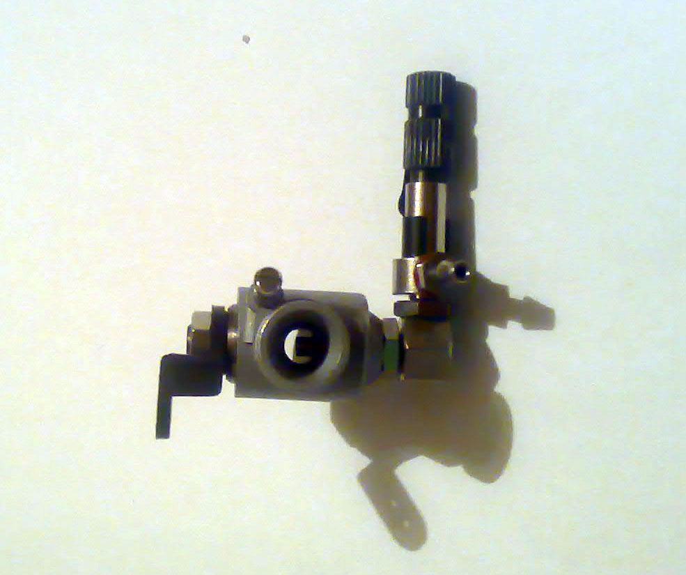

Postat 28 September 2007 - 02:50 AM
carburator...
  • Imagine atasata: post-8-1190940646.jpg
Laser frate!
  • Postari: 9328
Postat 28 September 2007 - 03:31 AM
Carburatorul este RC. Deci va fuctiona corect in toata gama de turatii.
La relanti aerul este deschis doar un pic. Stabilesti tu cat din telecomanda.
Ca sa-l opresti inchizi aerul complet.
Seamana cu carburatorul de OS .15 pe care il am.
Aceasta postare a fost editata de Se poate si asa ?: 28 September 2007 - 04:32 AM
#6 Useril este offline   zgr_44
  • Postari: 1324
  • Inregistrat: 02-February 07
  • Location:Birmingham UK
Postat 28 September 2007 - 03:58 AM
Pai in primul rand nu ai specificat ca este RC....iar in acest caz "Se paote si asa" are dreptate, am si eu un APC de 2,5cc si are acel ac poantou.....
Aceasta postare a fost editata de zgr_44: 28 September 2007 - 04:03 AM

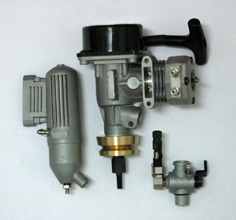

Postat 28 September 2007 - 07:08 PM
multumesc mult.
am atasat o poza cu motorul m-am mirat ca s-a inteles ca ar fi non RC.
  • Imagine atasata: post-8-1190999318.jpg
